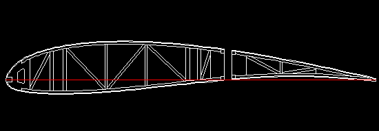

.Question: l'emplacement pour les longerons dans les nervures est perpendiculaire à la corde du profil, ce qui donne l'incidence propre au profil (par rapport à la ligne de référence du profil ? ) Comment vous déterminez cela?

Oui Marc, poutre perpendiculaire à la ligne de référence du profil ça va bien.

Oui Vincent mais là ton profil est calé avec l'aide dune clé d'aile ronde et des tétons d'incidence, ou deux clés rondes. Si l'on souhaite faire, ce qui est mon intention, une fixation par ferrures métalliques sur les longerons et les couples en général perpendiculaires à l'axe de référence du fuselage, le problème n'est pas le même? Il faut tracer l'emplacement du longeron en fonction du calage de l'aile?

Dans ce cas sur le plan il suffit de prévoir et d'incliner si besoin la poutre par rapport a la ligne de réference du profil. Mais si tu regardes bien, les couples sont souvent aussi perpendiculaire à une ligne de reference, dont on se sert pour construire, et le fuselage est souvent incliné nez en bas par rapport à cette ligne horizontale, ce qui donne l'allure de vol, ce qui revient a avoir des couples inclinés par rapport a ce que tu appelles la ligne de réference du fuselage, donc t'as pratiquement ton calage positif d'aile

OK, c'est clair. C'est ce que j'avais pressenti. merci Vincent.

Pour le tracé des nervures, je me suis beaucoup inspiré du travail de Vincent sur son MG 12. Sur le tracé de nervure donné par TraCFoil, la ligne de référence du profil est tracée, je suis naturellement parti de cette ligne pour tracer mon treillis sans me poser de questions.
