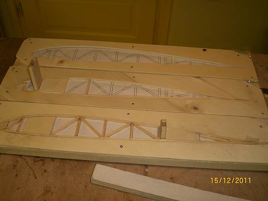

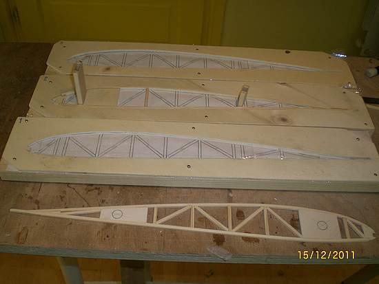

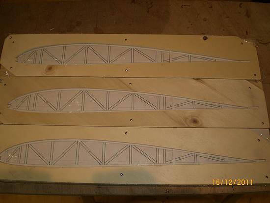

Ca y est, la première nervure est sortie du gabarit N°1. J'ai fait 3 gabarits pour travailler à la chaîne Very Happy mais je pense que 2 auraient été largement suffisants.
Les gabarits sont fabriqués selon la méthode de Vincent. CTP 30/10 cloué sur une planchette et plan protégé par un film plastique.
Les nervures sont en pin 3x3mm. Les parties pleines recevront les clés d'ailes.

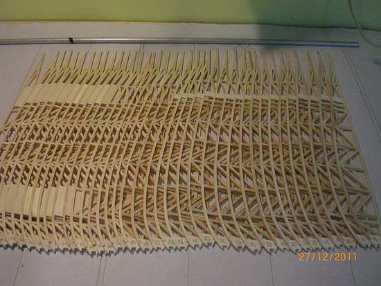

la 38éme nervure est sortie du moule cette après-midi. Ouf...reste à poncer, percer le passage es fourreaux des clés d'ailes et coller les goussets, bref encore pas mal de travail mais je suis bien content d'avoir franchi cette étape.

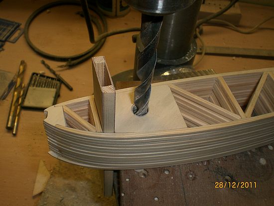

Âge: 71 Balance
MessagePosté le: 28/12/2011 20:37    Sujet du message: Répondre en citant
Merci pour les encouragements, les copains, ça fait toujours plaisir.
Hé oui Tom, dès que le temps le permet, on vol au BAC à Baillargues et ces jours ci, on a été gâtés avec des températures de 18° et une bonne visibilité. On a la chance d'avoir toujours un, voir deux ou trois remorqueurs à disposition. Le rêve quoi !

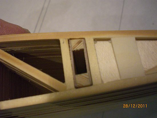

J'ai choisi l'option de coller les goussets après perçage des fourreaux de clés d'ailes, Fred, comme cela j'ai moins d'épaisseur et le perçage est plus précis, enfin théoriquement.
J'ai effectué ces perçages cette après-midi, j'ai bricolé deux tronçons de longerons pour être bien en ligne. Le résultat est correct. Les fourreaux sont en tube alu de 8/9mm et les clés en tube carbone de 6/8mm. Maintenant, je vais attaquer la pose des goussets et la fabrication de longerons

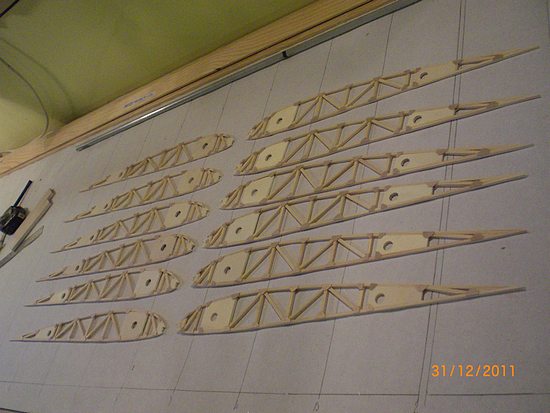

J'ai terminé les 12 premières nervures qui supportent les fourreaux de clés d'ailes.

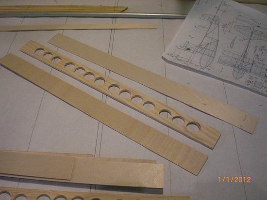

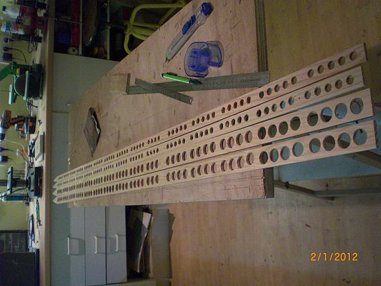

J'ai fait les longerons dans des baguettes de pin de section 30x5mm. Les baguettes sont ajourées pour réduire le poids et j'ai collé de chaque coté du ctp 6/10ème. fibres verticales.
Un des deux longerons centraux.
Les longerons d'ailes.
Les baguettes font 2m de longueur donc les longerons sont d'une seule pièce.

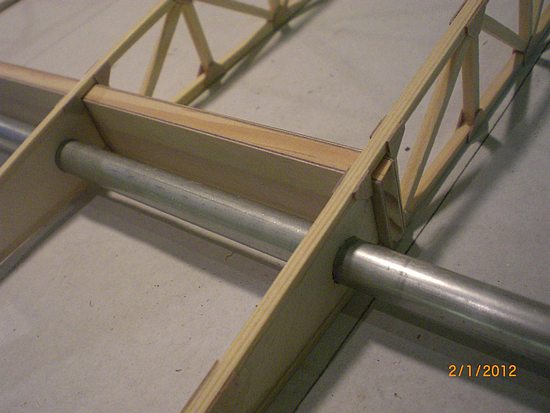

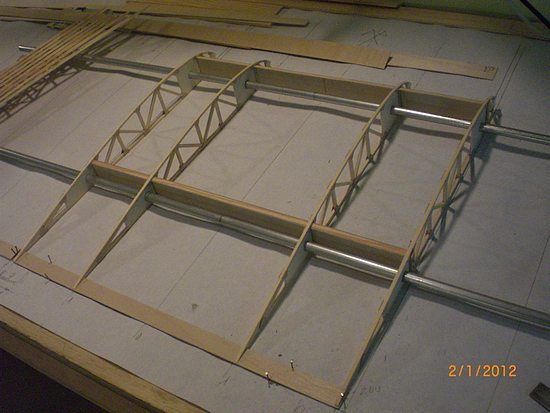

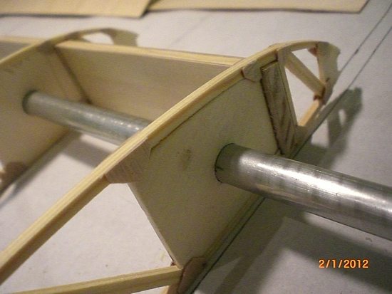

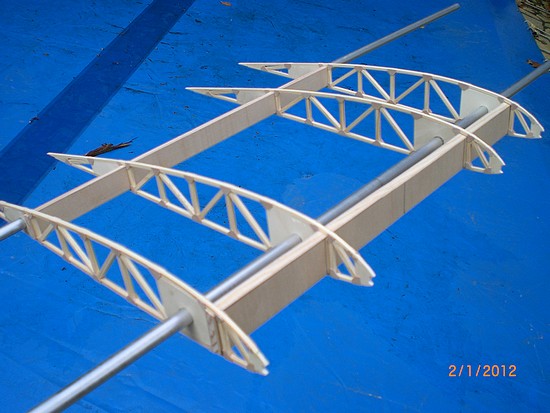

Ensuite j'ai fait un premier montage à blanc de la partie centrale qui sera solidaire du fuselage.
Les fourreaux seront recoupés après montages des ailes.
Le tout se monte bien, en forçant un peu, c'est nickel !
Quelques détails.
Je pense que je vais coller le tout en infiltrant de la cyano liquide car les ajustages sont tellement serrés qu'il sera difficile de faire autrement. Je ferai des petits congés d'époxi au niveau des fourreaux.
Si vous avez une autre technique, je suis preneur.
