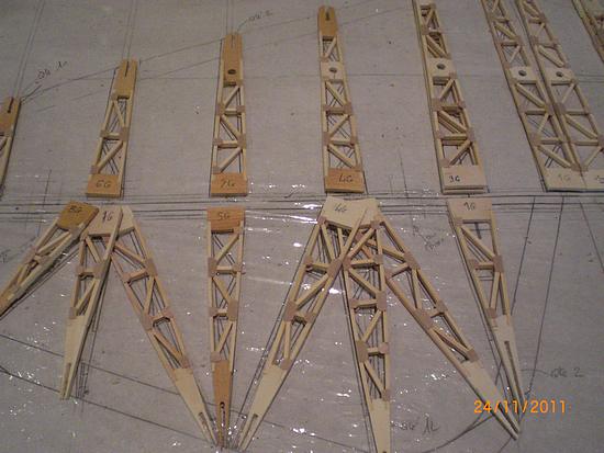

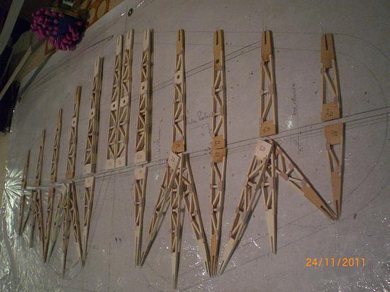

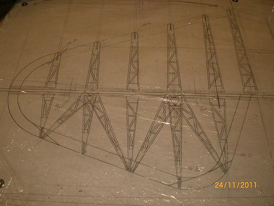

Le plan du stab.
Après quelques heures de laborieux travail, les nervures sont terminées.
32 nervures, une quinzaine de pièces par nervure en moyenne....on est pas loin des 500 petits bouts de bois à découper et coller.
Prochaines photos: le stab assemblé.

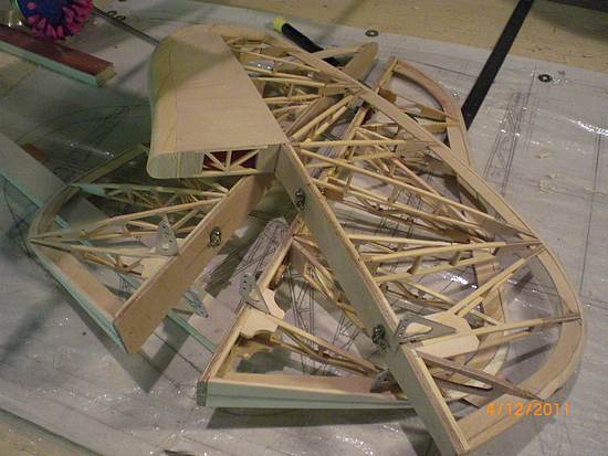

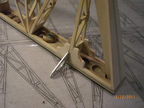

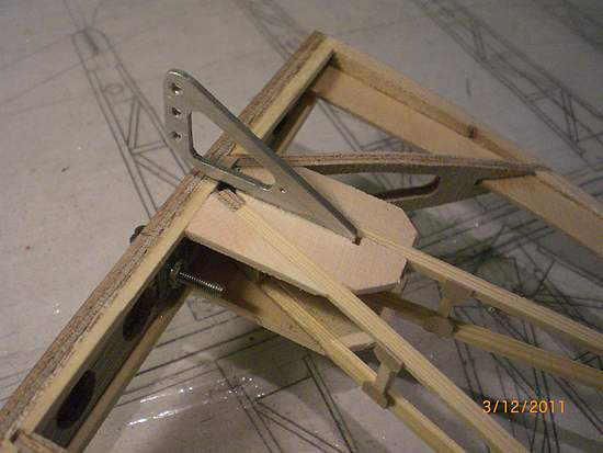

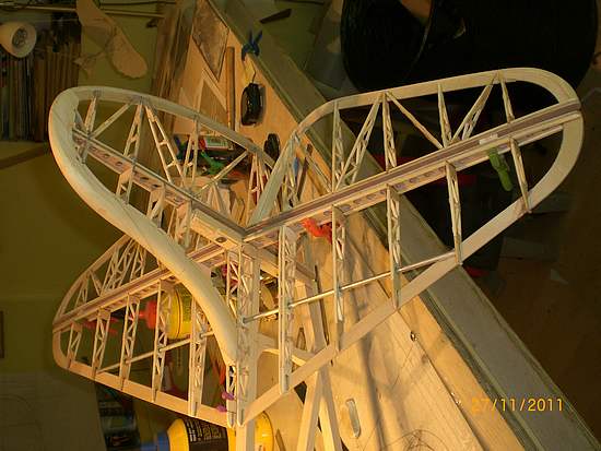

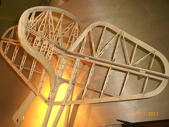

Montage de l'empennage. Ca se présente pas trop mal.
La liaison partie fixe/mobile du stab. se fera au niveau des doubles nervures.
Le tube alu de 5mm est le fourreau de la clé qui sera en tube carbone de 4mm. Le stab. sera rigidifié par deux haubans.
JP

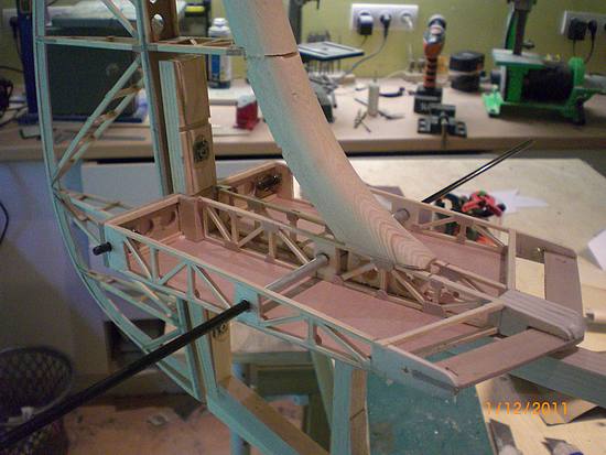

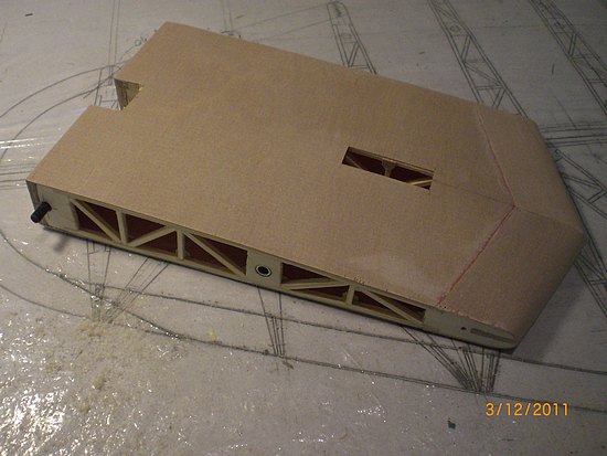

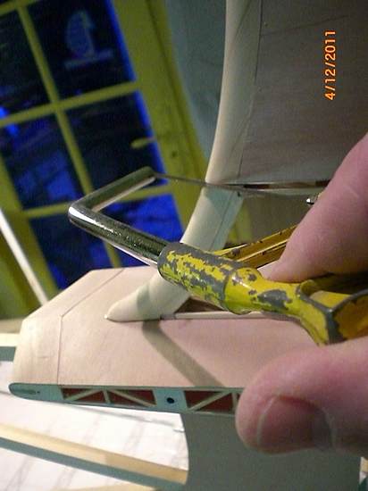

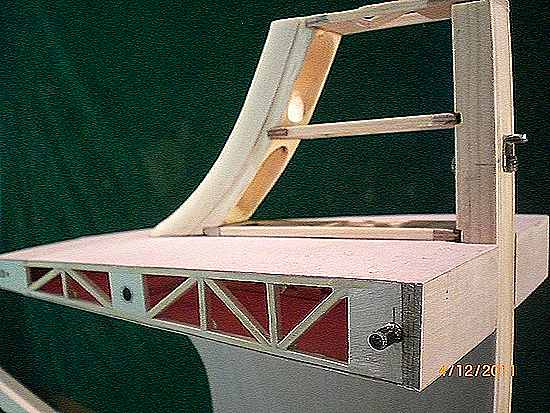

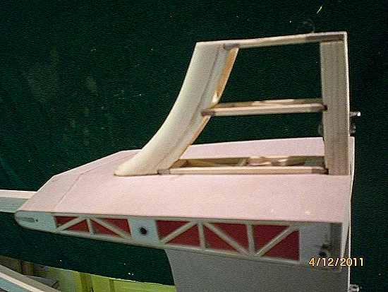

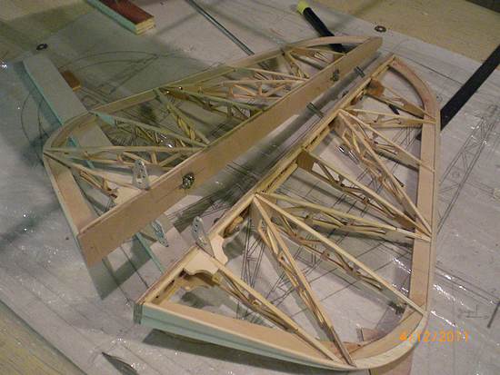

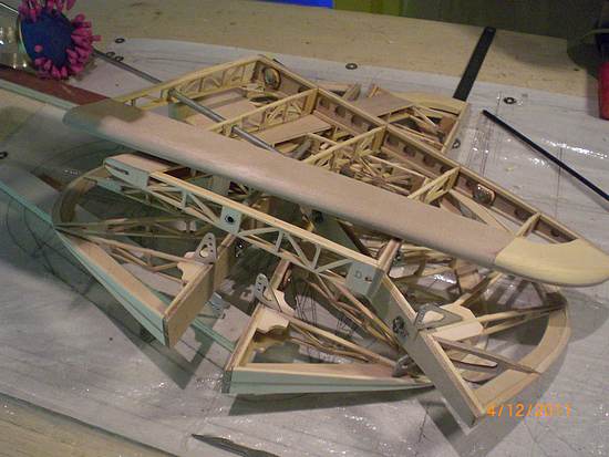

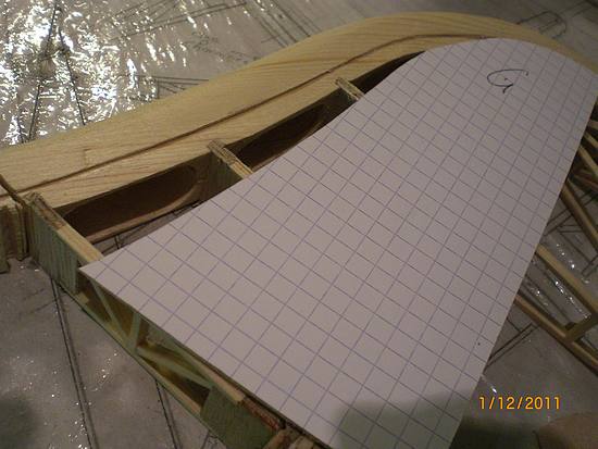

Petit point sur mes travaux, je travaille toujours sur l'empennage, voici la partie du stab qui sera collée sur le fuselage:

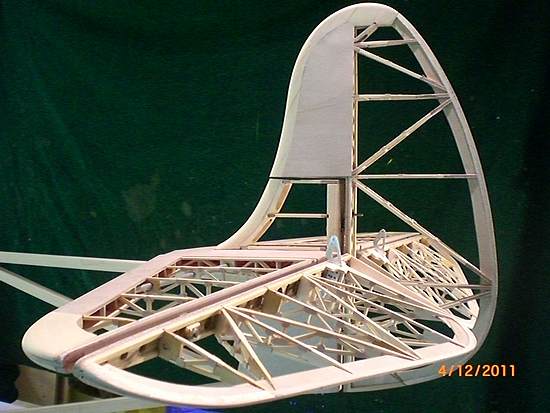

Coffrage de la dérive:
Les guignols:
Un moment très attendu, la séparation du volet et de la dérive:
Et voici l'arrière du fuselage nu ce qui facilitera le transport de l'oiseau.
Maintenant, le tas de bois qui vient autour:
Et enfin, l'ensemble monté:
Tu remarqueras Kiki que cette fois le tissus masque entièrement mes plastiques ! Very Happy Plastiques qui ont pour noms: FS3 Besenstiel, Doppelraab, Falke, Vampyr et Prüfling... MDR MDR
Il me reste à coffrer la dérive et à fabriquer les haubans. D'aures photos dans la journée...peut-être.
