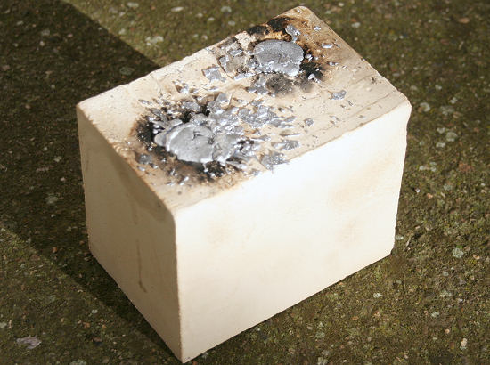

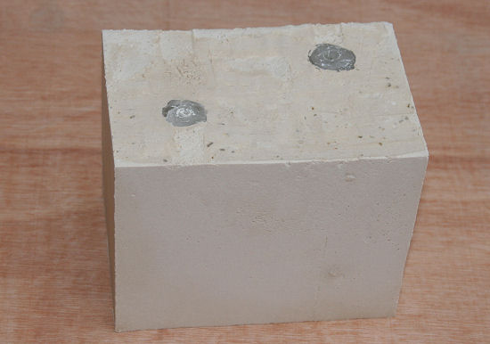

Ce matin, moule en plâtre dans le four pendant 1h, la parafine n'arrive pas à fondre, le plâtre doit trop isoler, certainement qu'au coeur du moule ça doit rester tiède. Je fais alors fondre la parafine au chalumeau, ça va le moule tient le coup, il ne s'est pas fendu

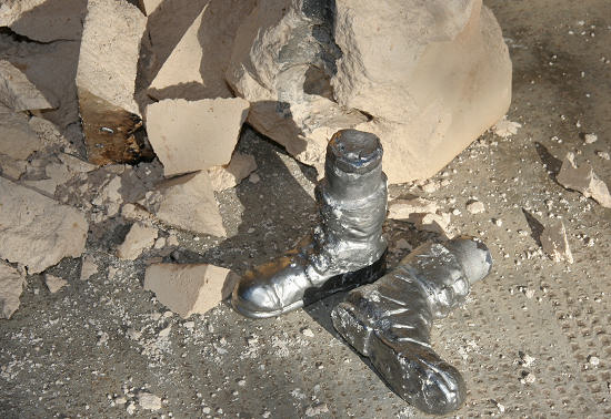

Ensuite coulage du plomb, là ça bouillone et fait des geysers et projections puis je casse la coquille pour voir le résultat. Ouf ça va, y'a pas de manque, ni bulle malgré l'absence d'event. Par contre c'est assez grossier, les petits détails que j'avais fait sur la parafine n'ont pas été moulé, je pense que le plomb n'a pas le temps d'épouser les détails car ça refroidi relativement vite Je reprendrais ces détails à la mini perceuse.
Ca fait quand même 1.14kg pour la paire de botte je ferais la finition plus tard en fonction du plomb necessaire au centrage

Je pense les faire solidaires du fuselage et non du pilote, et les jambes s'emboiteront dessus. Un petit coup de nettoyage et polissage (elles ne font plus que 1120g ) je les fignolerais mieux quand je saurais exactement le poids qu'il me faut pour le centrage.
