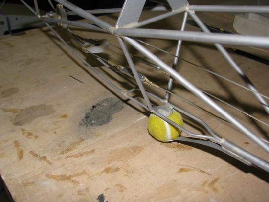

how did you made the tennis ball?

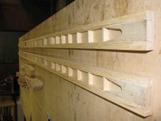

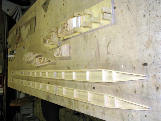

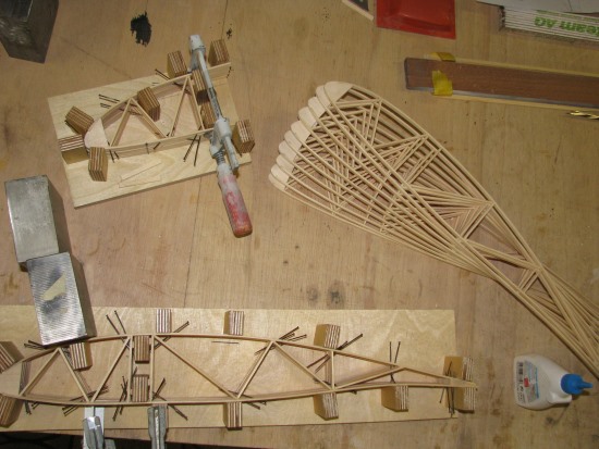

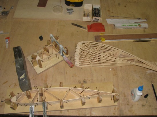

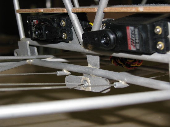

Posté le: 06/01/2012 15:57 Sujet du message: |
Danke Johannes,
ich habe wieder einiges geschaft, und ich will euch sagen,
wenn sie so gut fliegt, wie sie bisher ausschaut, werde ich sie irgend
wann noch einen Maßstab größer auflegen evtl. 1:1,5
das wären dann 6,66m Spannweite.
Na, ja mal sehen
aber jetzt gibt es erst einmal wieder Bilder.

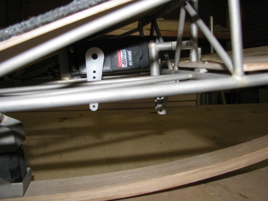

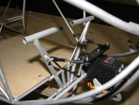

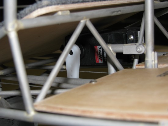

Ich habe jetzt die kompletten Lötarbeiten am Rumpf
abgeschlossen und ihn noch einmal fein säuberlich gesandstrahlt.
Die Servos sitzen jetzt fast alle an ihrem Platz
Höhenruderservo unter dem Sitz
Querruderservos unter dem Sitz
Seitenruderservo vorne in der Nase
Es fehlen noch das Schleppkupplungsservo und das für die Drehbremmsklappen.
Ich habe noch mal den Rumpf im hinteren Bereich entlötet und auf die richtige Spornkonstruktion abgeändert

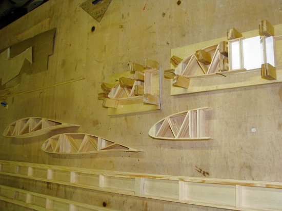

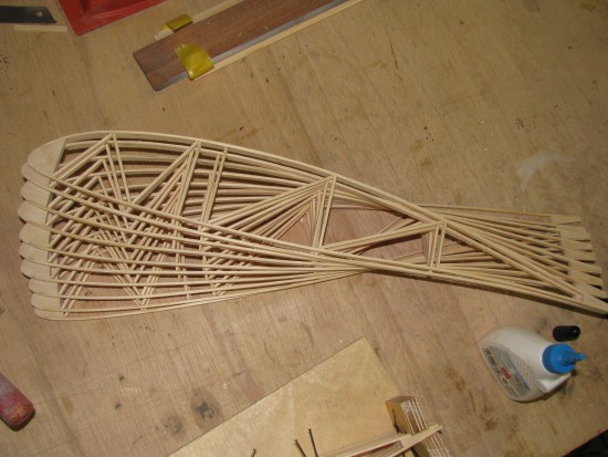

Desweiteren habe ich die Holme fast fertig gebaut
und die Rippchen werden immer mehr......
es fehlen nur noch einige Rippen im Querruderbereich und noch einige Halbrippen
Gruß Olli
