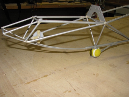

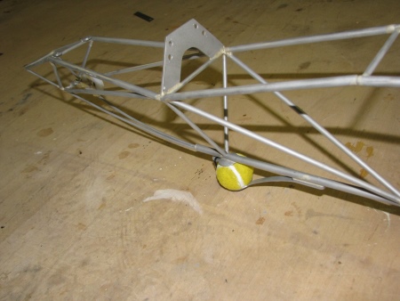

Hecksporn mit echtem Tennisball
leider muß ich gestehen, dass der obere Auflagepunkt nicht ganz richtig
ist, da ich damals noch nicht die genauen Rumpfzeichnungen hatte,
ich finde es aber trotzdem schick

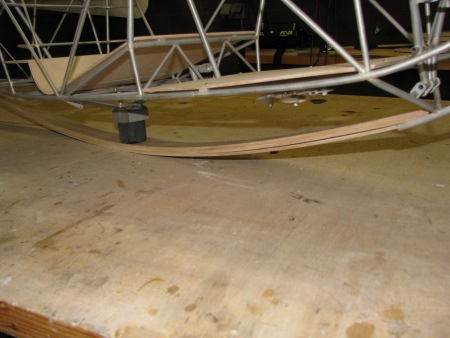

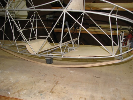

Kufe aus feinster Esche schon mal angepasst

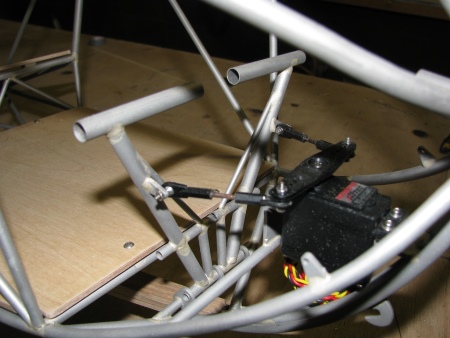

Das 1. Servo ist auch schon verbaut, es dient nur der Seiten- und Höhemrudermischung.
Es sind auch die kleinen Halter zu erkennen, an denen noch weiche Federn eingehängt werden.

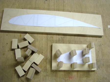

In Vorbereitung die Rippenschablonen für die Ganzen und Halbrippen

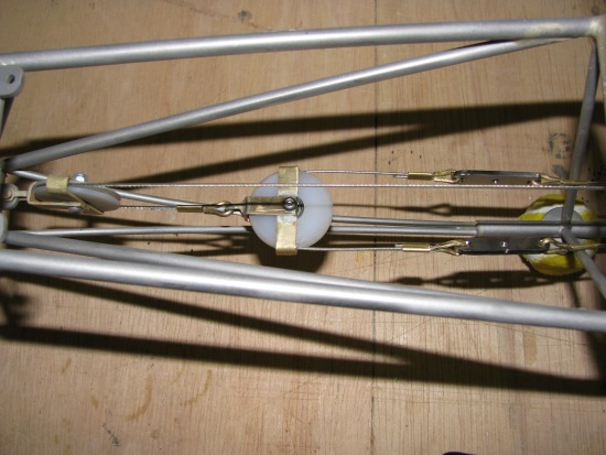

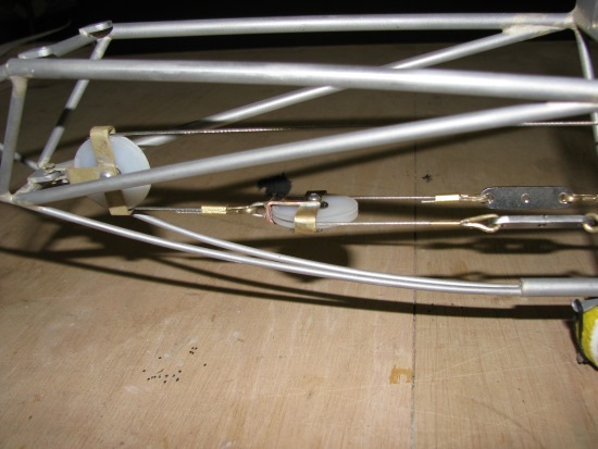

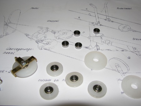

Höhenruderansteuerung, sie funktioniert einfach genial
und Dank der Kugellager in den Rollen spielend leicht

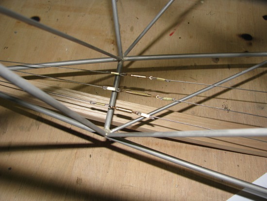

Die Seilspanner hinterm Sitz

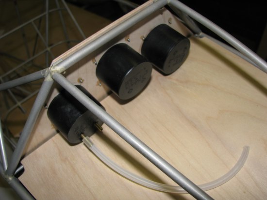

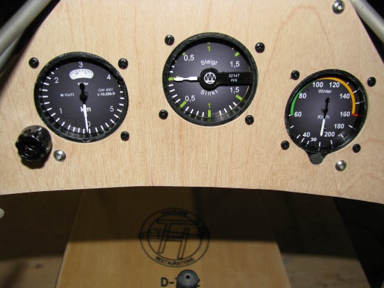

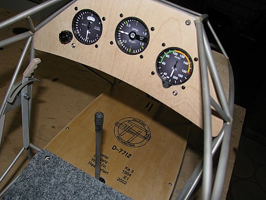

Das Instrumentenbrett mit den Instrumenten des Originals
Und nun kommt der Knaller an der ganzen Sache,
es ist noch nicht ganz fertig, aber der Fahrtenmesser ist schon mal voll
funktionstüchtig, wenn ich einmal ganz viel Zeit habe werde ich mal ein Video davon machen und ich will euch wirklich keinen Bären aufbinden.
Es Fehlt ausserdem noch die Verglasung und einige Schrauben.

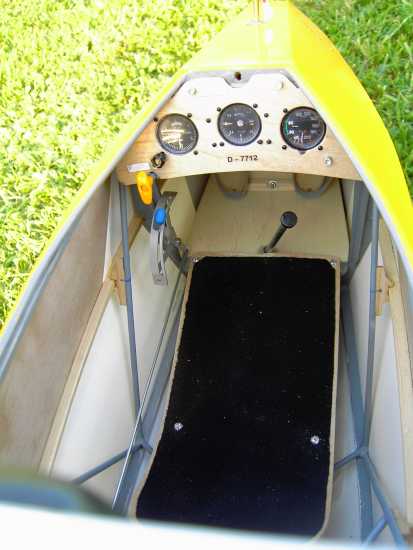

Instrumentenbrett von der Rückseite
Jetziger Stand
Leider habe ich noch nicht den richtig farbenen Sitzbezug gefunden

Im Moment binn ich gerade am Sperrholz sägen für die Rippen
des V-Leitwerkes worauf nacher die Leisten(Spreißel) geklebt werden.
Ich muß eigentlich auch endlich mal die Rippenschablonen fertig machen,
damit ich damit auch anfangen kann.

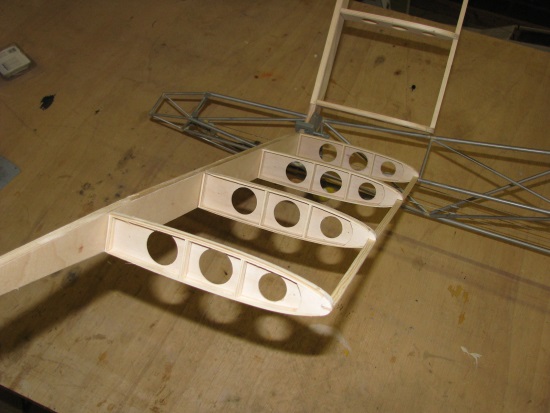

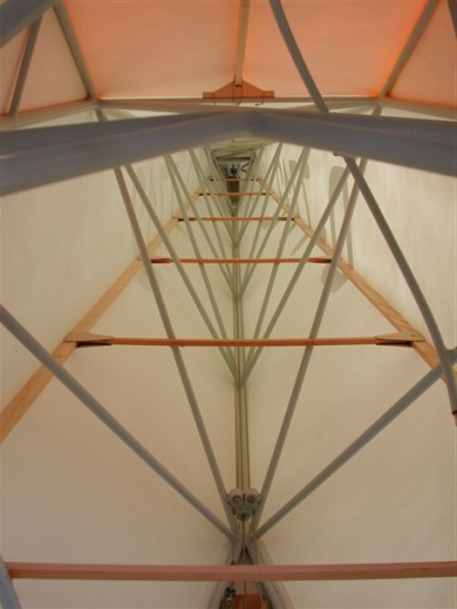

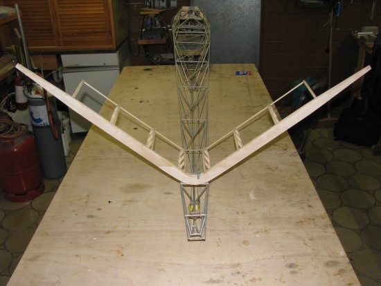

Höhenleitwerk, Rippen natürlich wie beim Original aufgebaut
Wie sie aufgebaut sind will ich hier nicht beschreiben, man kann es aber glaub ich auch erkennen.
Man beachte, dass die Spannweite selbst bei dem V-Leitwerk noch 1,00m
beträgt
Als nächstes sind die Klappen und Beschläge dran.
danach muß dann die EWD bestimmt werden und der vordere Beschlag
am Rumpf angelötet werden.
Er sitzt bei der Ka3 an den inneren Rippe des Leitwerkes im Nasenbereich.

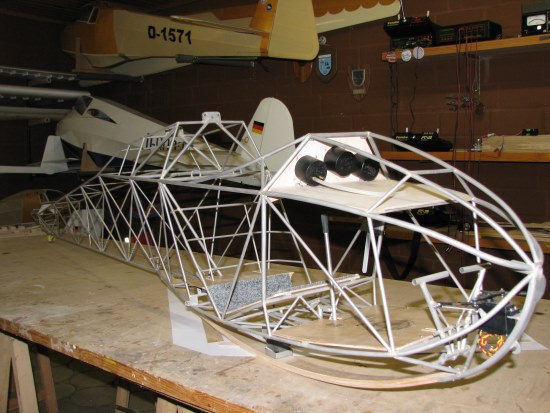

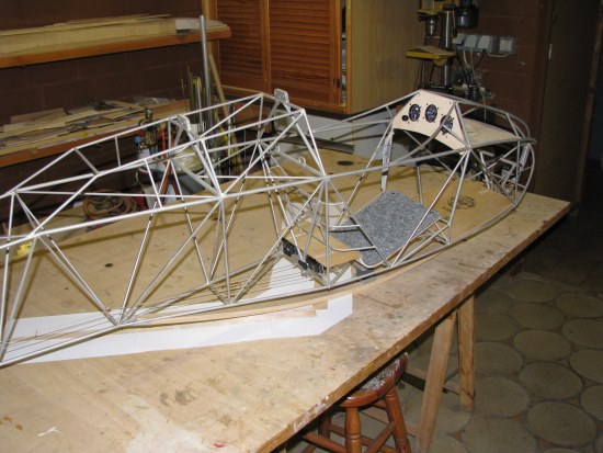

Ich habe jetzt die kompletten Lötarbeiten am Rumpf
abgeschlossen und ihn noch einmal fein säuberlich gesandstrahlt.

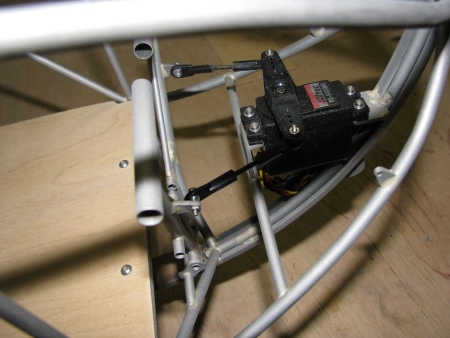

Die Servos sitzen jetzt fast alle an ihrem Platz
Höhenruderservo unter dem Sitz

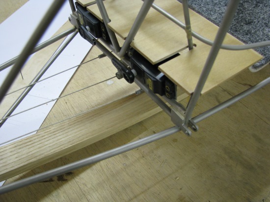

Querruderservos unter dem Sitz
Seitenruderservo vorne in der Nase
Es fehlen noch das Schleppkupplungsservo und das für die Drehbremmsklappen.
Ich habe noch mal den Rumpf im hinteren Bereich entlötet und auf die richtige Spornkonstruktion abgeändert

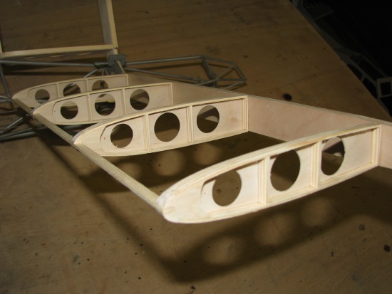

Desweiteren habe ich die Holme fast fertig gebaut
und die Rippchen werden immer mehr......
es fehlen nur noch einige Rippen im Querruderbereich und noch einige Halbrippen

Hallo Peter,
danke dir
Ja, Dank Johannes seiner CD mit den vielen Bildern vom Original und
anderen Ka3`s und den vielen, vielen abfotografierten Originalzeichnungen,
die ich vom Restaurator der Original Ka3 D-7712 erhalten habe. kann ich
oder versuche es zumindest, weitestgehend alle Teile so original wie möglich umzusetzen
Es macht wieder einen Riesen Spaß zu sehen wie es wächst und natürlich
auch so funktioniert wie beim Original.
Ich habe natürlich alle Zeichnungen und Teile in meinen CAD Plänen
so festgehalten, dass die Firma Schleicher eigentlich danach wieder
die Ka3 bauen könnte, sollten sie nicht mehr alle Unterlagen haben
Gruß Olli
