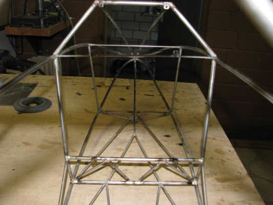

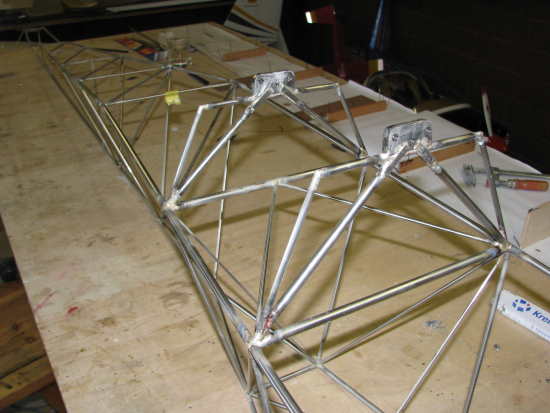

So es sind noch nicht alle zu benötigten Rohre eingetroffen, dass macht aber nichts, ein bisschen bin ich trotzdem weitergekommen.
Als ich den Rohrrumpf grob zusammengelötet hatte, habe ich ihn bei mir
auf der Dienststelle erst einmal grob gesandstrahlt, da ich wissen wollte,
wie gut die Flußmittelreste abgehen.
Ich kann euch sagen es geht eifach super Very Happy , aber seht selbst:

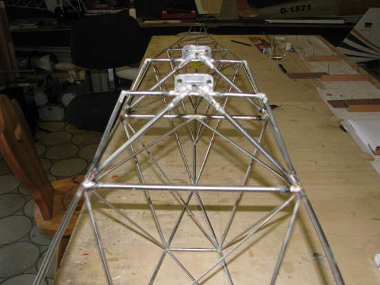

Die obere Spantenergänzung an der die Flächenaufnahmebeschläge hängen, habe ich auch schon mal begonnen.
Die schon sandgestrahlten Lötstellen
Ich hoffe, dass die letzten Rohre im laufe der nächsten Woche da sind,
dann denke ich, kann ich den Rumpfbau am kommenden Wochenende grob abschließen.

Hallo heute ein Rückschlag, leider wurden mir anstatt VA Rohre
VA Tropfenprofile geliefert [argh] [argh] , nun wird es leider
nichts mit dem fertigwerden am Wochenende Crying or Very sad
Gruß Olli

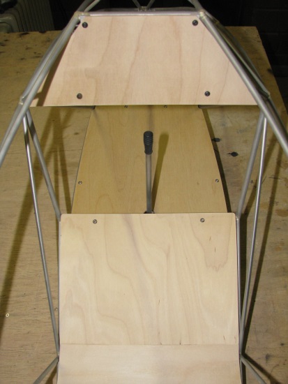

Hallo,

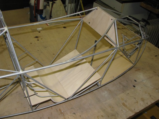

wieder ein Paar Bilder Wink :
Vordere Auflage für den Sitz
Der Flächenbeschlag am Rumpf
Gruß Olli

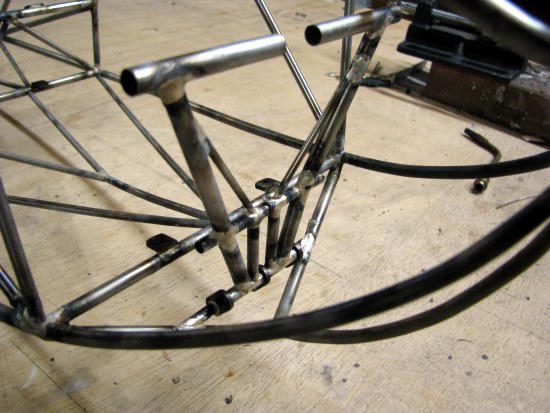

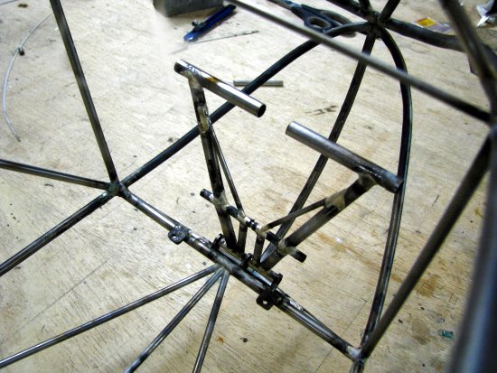

.....in dem Rumpf sind mitlerweile fast alle Streben verbaut.
Er wiegt jetzt ca. 1300g
Die Aufnahme für die Kufenpufferung
Noch mal aus einer anderen Perspektive
Der Steuerknüppel
Auch noch mal aus einer anderen Perspektive
Eine der hinteren Aufnahmen des V-Leitwerks
So nun geht es an die Pedalerie und die Sitzrückenlehne, aber erst muß
ich mal wieder Sauerstoff holen und vor allem Silberlot. Crying or Very sad Crying or Very sad
Erst mal.....
Gruß Olli

MessagePosté le: 04/11/2011 15:49    Sujet du message: Répondre en citant
Hi Vincent,
thanks for the compliment Very Happy

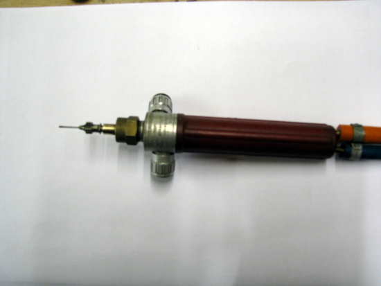

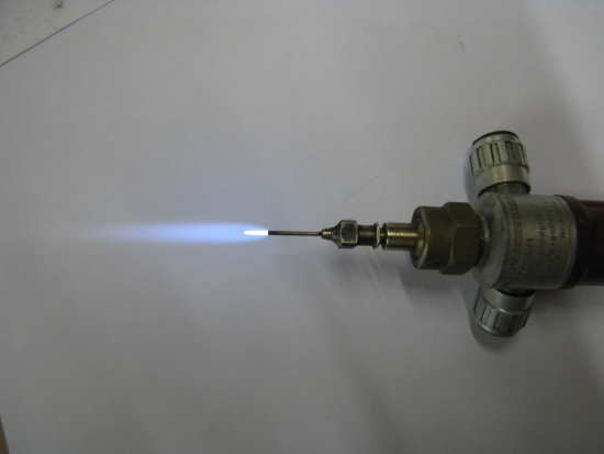

yes it is really easy to build with steel tube.
I have a little brazing harness so you can work very well. Wink
When iam finished with the brazing i'll sandblast everything. Wink
Best Regards Olli

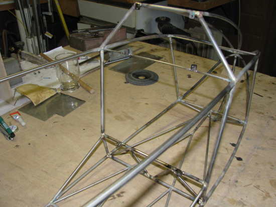

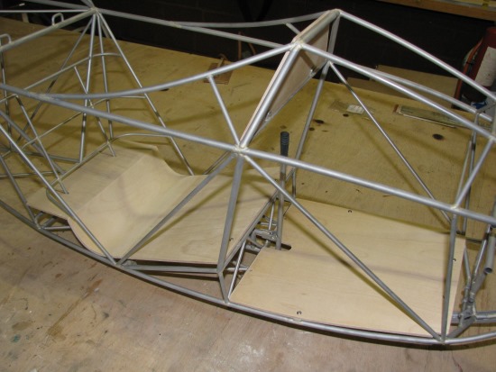

Hallo,
durch die kleine Verzögerung,
ist der Rumpf nun erst fast fertig geworden.
Bis auf 1-2 Röhrchen und eine Menge unzähliger
Laschen die ich noch einlöten muß
um irgend welches Zeug anzuschrauben ist
er jetzt fertig Very Happy Very Happy
Ein kleines Mechanisches Teil habe ich auch schon gelöst,
die Seiten.-Höhenrudermischung in Form dieser zwei Umlenkrollen,
die auch wie beim Original verbaut sind Wink
Der Johannes kennt sich glaub ich damit aus [humm]
Morgen geht es wieder mal zum Sandstrahlen Very Happy Very Happy

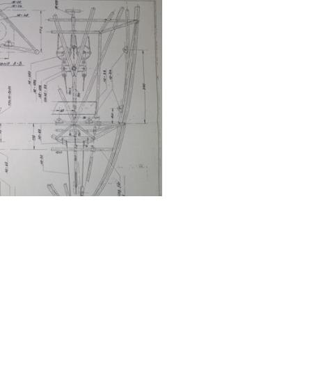

Das sieht aber im Original völlig anders aus.
Abe rich vermute mal, dass Du für jedes Ruderseite ein eigenen Servo hast und das ganze von der Anlage mischen lässt, oder ?!?!
Ansonsten würde ich deinen Mischer nicht verstehen.
Renni
Hab kein Geld für ne Fernsteuerung. Muss mich daher selber reinsetzen ;-)
D-7712
Olli
Inscrit le: 22 Juil 2006
Localisation: Germany
Âge: 58 Verseau
MessagePosté le: 16/11/2011 18:59    Sujet du message: Répondre en citant

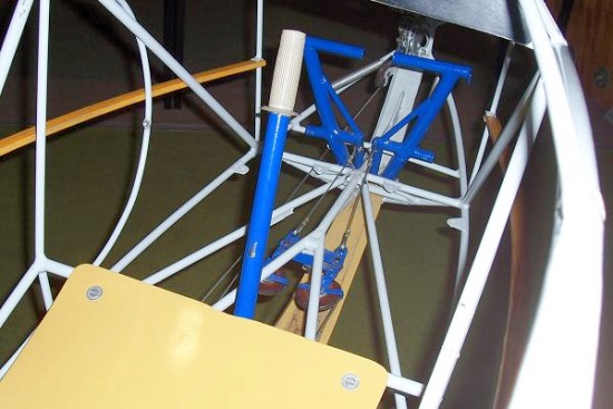

Hallo Renni,
ich weiß ja nich mit was für einem Flugzeug Du fliegst Wink
aber die Bilder von Thomas und Johannes sagen etwas anderes aus,
dort sieht es nämlich so aus Wink
Gruß Olli
rhglomb
Inscrit le: 01 Oct 2007
Localisation: Muenchen / Munich
MessagePosté le: 16/11/2011 19:03    Sujet du message: Répondre en citant
« Olli » a écrit:
Hallo Renni,
Ruder Kehrt, Volle Kraft zurück.
Das ist ja der vordere Anschlag. Ich dachte das wäre hinten. .......... [grrr] [grrr] [grrr]
Den vorderen habe ich mir offensichtlich nicht so intensiv angesehen ...... [fiufiu]

MessagePosté le: 18/11/2011 17:14    Sujet du message: Répondre en citant
Hallo Laughing Laughing Laughing
hier der Sitz und Amaturenbrett Wink
Gruß Olli
Walter L.
Inscrit le: 06 Fév 2008
Localisation: Neuenrade
MessagePosté le: 18/11/2011 18:38    Sujet du message: Répondre en citant
Phantastisch [amen] [amen] [amen]
