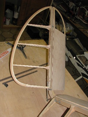

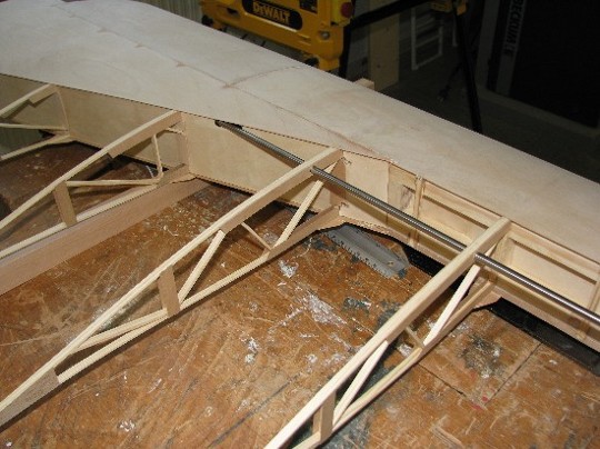

Der fertige Flächenanschluß inkl. Beplankung

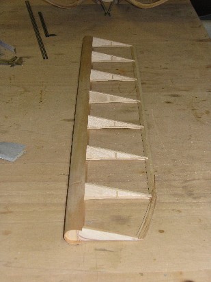

Die Welle für die Drehbremsklappen
Der halbrunde Querrudertorsionskasten
Die Verstärkung-Trapeze am Höhenruder

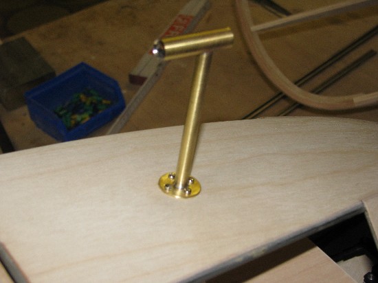

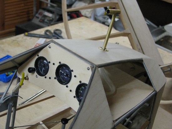

Das Pitotrohr hat Olli auch schon mal gebaut Wink
Gruß Olli Very Happy

schön zum anschauen [clap]
wozu hast du den Silikonschlauch bei den Instrumenten?
kannst du mir mal Fotos schicken von den Servoeinbauten wie du sie machst bzw ansteuerst - würden mich interessieren,
schöne Grüsse aus Salzburg an den grossen Meister [amen] [amen]

der Silkonschlauch ist für den Fahrtenmesser,
der ist voll funktionsfähig Wink
Für die anderen Instrumente hatte ich leider noch keine Zeit,
aber die werden wohl irgend wann auch funktionieren. Very Happy Very Happy
Werde dir heute Abend mal ein Paar Bilder senden Wink
Gruß Olli

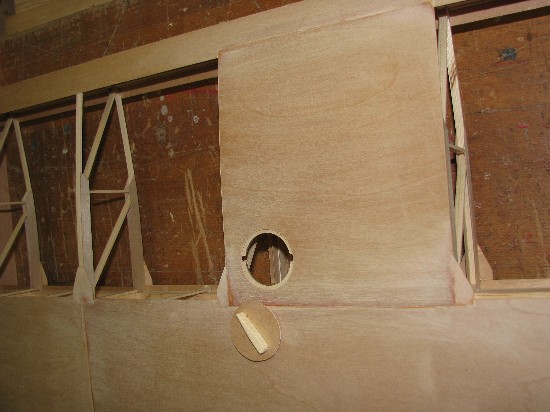

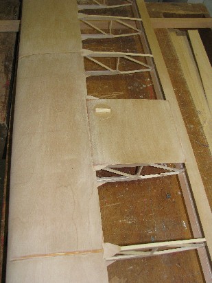

Deshalb geht es jetzt auch erst mal weiter mit bauen:

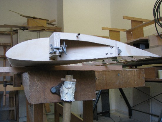

Drehbremsklappenaussparrung
und noch einmal von unten

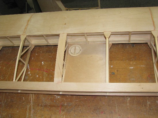

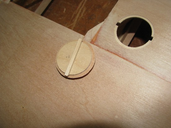

Klappenabdeckung
Hier kommen nachher die Seilumlekungsrollen hin, von oben gesehen.....
....von unten gesehen
Wie der Deckel beim Original aussieht kann ich aus meinen
Unterlagen nicht ersehen....
......deshalb habe ich ihn gemacht wie bei meinem Grunau Baby,
als Bajonettverschluss Wink
Gruß Olli

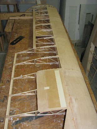

So nun aber Bilder von der Klappe, sie ist jetzt so weit fertig, es muß nur noch das Gestänge eingebaut werden und die Klappe daran befestigt werden Wink
Gruß Olli

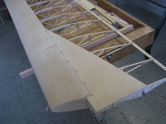

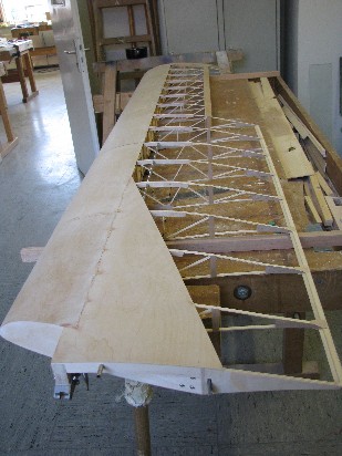

Es ging wieder ein bisschen weiter Very Happy Very Happy
Flächen sind nun fast fertig bis auf ein Paar Kleinigkeiten Very Happy Very Happy Very Happy
Drehbremsklappen angeschlagen....
Querruder angeschlagen....
Seilumlenkrollen...
noch mal der Flächenanschluß..

Jetzt werden als nächstes die Seile eingezogen und die Klappenanlenkung
fertiggestellt.
Gruß Olli

Hallo,
so sieht es denn aus, wenn der Potbote da war Wink
Das Gewebe macht einen sehr, sehr guten Eindruck, ich habe vorher soetwas noch nie gesehen Very Happy Very Happy
Mann kann fast glauben, dass man da nachher nur unschwer ein Loch rein bekommt so stabil ist es, wiegt aber ja auch 52g/m² ohne
Spannlack.
Aber bei der Größe der Ka3 kommt es glaub ich auch nicht so drauf an,
Die wird meinen Meinung nach so schon viel zu leicht Wink
So nun hoffe ich natürlich, dass es noch mal ein Paar Tage schönes Wetter
gibt, da ich eigentlich vorhatte noch ein Paar Pixs von der ganzen D-7712
zu machen, nur leider haben die die nächsten Tage schlechtes Wetter
angesagt.
Und ich möchte doch so gerne mit dem Bespannen anfangen [humm]
Gruß Olli

Hallo,
habe heute mal gewogen
Was soll ich sagen, der Trum wiegt
Fläche links 2790g
Fläche rechts 2802g
Rumpf 3901g
Leitwerk 780g
Ergibt ein fast fertiges Rohbaugewicht von 10273g
Ich schätze, dass ich den Piloten ca.1500g schwer machen werde und noch mal 500g
für die Haube fällig werden, dann sollte ich mit der Stromversorgung vorne im Rumpf auch ungefähr mit dem
Schwerpunkt hinkommen Wink
Für die Bespannung und Farbe wird noch mal 1600g beaufschlagt.
Bei der Stromversorgung rechne ich 860g
Ergibt dann ein fertiges Gewicht von 14733g
Nach Berechnung liegt die Flächenbelastung damit bei 51g/dm²
Irgendwie kommt mir das zu leicht vor, ich möchte ja keinen Drachen
haben, ich glaube da muss ich wohl noch etwas mitnehmen [humm] [humm]
evtl. ein Bleikissen Wink
Gruß Olli
