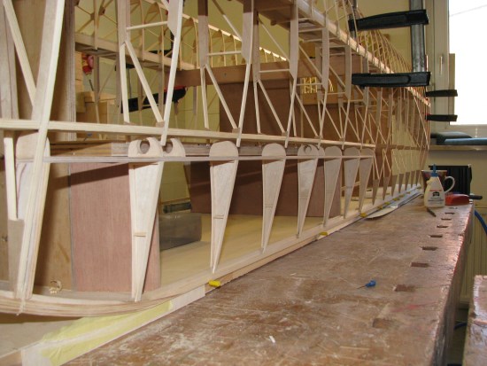

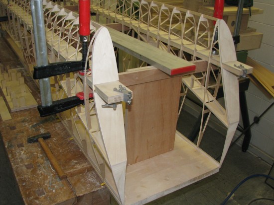

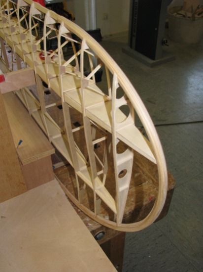

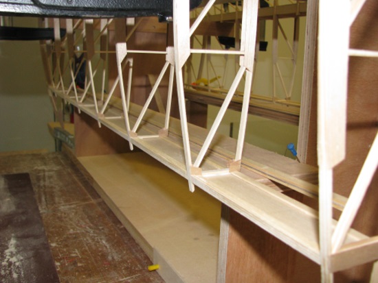

Hallo,

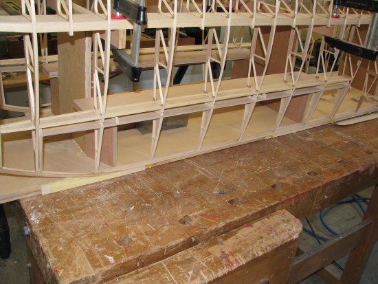

heute ein kleiner Vortschritt im Bereich der Querruder Wink
Habe die Flächenverkastung im Querruderbereich hergestellt und gleich
wie beim Original die Endfahnen der Letzten Rippen im Randbogenbereich
damit abgefangen.

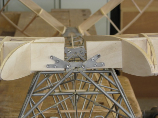

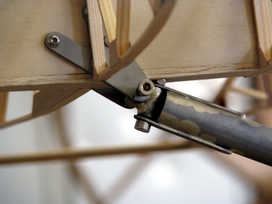

Desweiteren sind nun beide Flächenanschlüsse fertig gestellt, es fehlen
nur noch die Beschläge
Gruß Olli der jetzt Beschläge feilen geht.... Wink

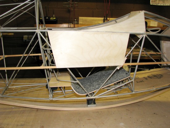

MessagePosté le: 29/01/2012 11:10    Sujet du message: Répondre en citant

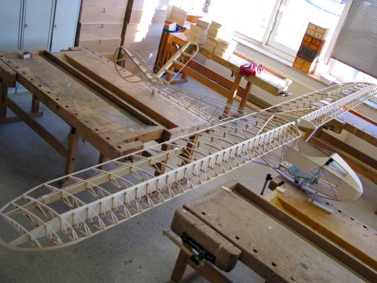

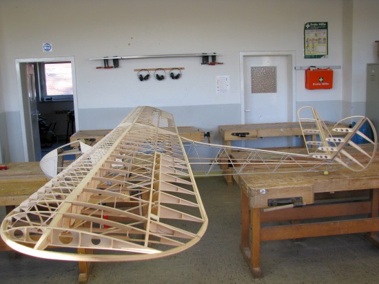

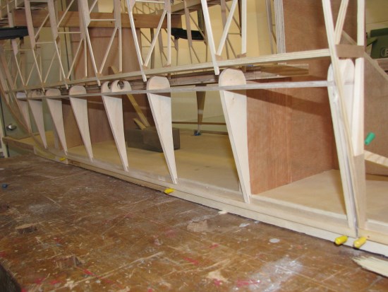

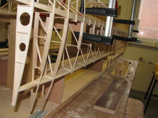

Hallo,
einen schönen guten Morgen, heute Nacht hat es bei uns das erste
mal geschneit Confused , soll wohl heißen, dass der Winter noch etwas dauert.
Dann werde ich wohl die Ka3 bis zum Frühjahr vertig haben Very Happy Very Happy
die Flächen ruhen zur Zeit, da sie bei mir auf der Arbeitsstelle lagern Wink

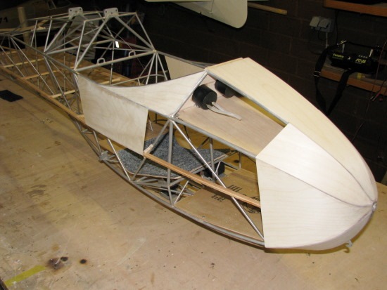

Dafür habe ich mich mal dran gemacht die Holzteile an den
Rumpf zu bringen Very Happy Very Happy
Die Knotenpunkte..

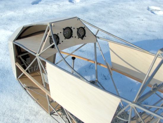

Als nächstes sind am Rumpf die Beplankungen im Nasenbereich dran und
die Seitenplatten im Cokpitbereich.
Gruß Olli
Âge: 63 Sagittaire
MessagePosté le: 29/01/2012 14:30    Sujet du message: Répondre en citant
Hallo Olli,
ich glaube Thomas wird sich an seine "Jugendzeit" erinnern
wenn er diese Fotos sieht Wink
Endlich mal wieder Holz am Rumpf; Spitze [amen] auch ohne Kiefer

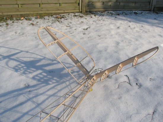

MessagePosté le: 30/01/2012 18:03    Sujet du message: Répondre en citant
Hallo Johannes,
alles Klar!
Ja, mit Holz sieht es schon etwas anders aus. Very Happy

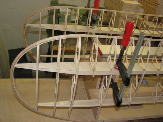

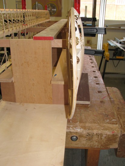

So die Randbögen, sie müssen noch etwas ausgehobelt und verschliffen werden Wink
Gruß Olli

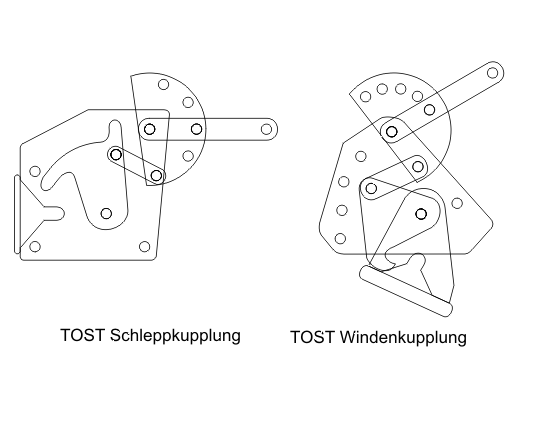

hatte noch ganz etwas vergessen.
Wer Interesse hat mal eine Schleppkupplung
oder Windenkupplung der Firma Tost nachzubauen,
kann sich bei mir melden.
Ich kann eine Zeichnung der Einzelteile in Pdf, DXF oder cdr
zur Verfügung stellen.
Übrigens funktioniert die DFS Schleppkupplung gleich.
Die Konstruktion basiert auf demontierten Kupplungen die
Abfotografiert wurden Wink
Gruß Olli

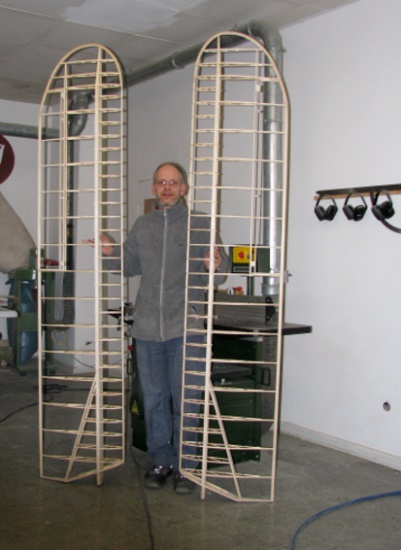

Olli
Inscrit le: 22 Juil 2006
Localisation: Germany
Âge: 55 Verseau
MessagePosté le: 02/02/2012 20:46    Sujet du message: Répondre en citant

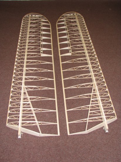

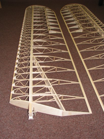

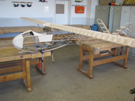

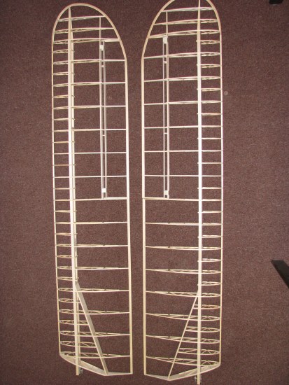

Hallo,
die Querruder sind fertig, bis auf der Halbrunde Torsionskasten.
Muß noch mal 0,4 Sperrholz bestellem.
Jetzt können die Flächen bald beplankt werden Wink
Gruß Olli

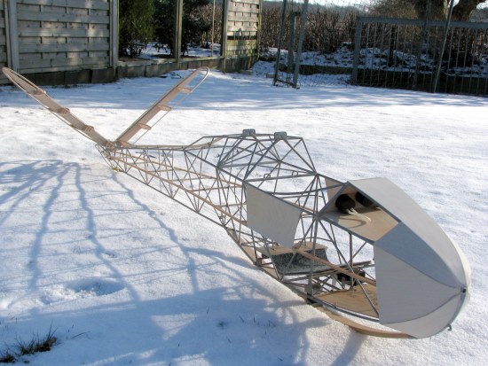

MessagePosté le: 05/02/2012 14:15    Sujet du message: Répondre en citant

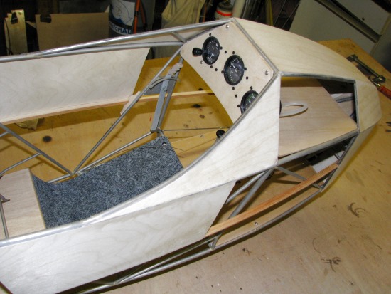

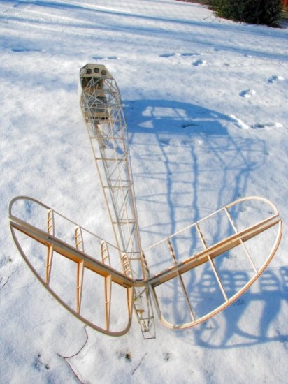

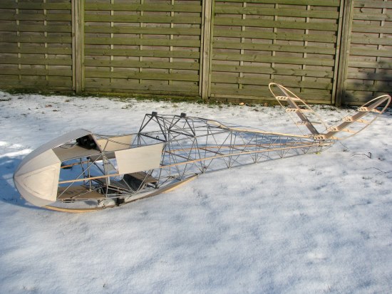

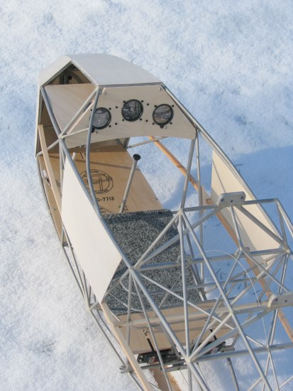

Hallo,

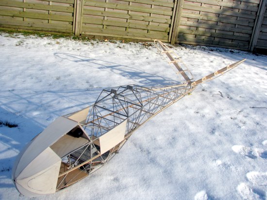

da heute bei uns wunderbares Winterwetter ist-16° und es wieder ein
wenig geschneit hat, habe ich die Ka3 mal ausgeführt Wink
Aber seht selbst Very Happy Very Happy
Also, die Holzarbeiten am Rumpf sind damit abgeschlossen, nun geht es an die Restarbeiten der Flächen und dann geht es mit dem Beplanken los,
muß mir nur noch 0,6mm Sperholz besorgen.
Wenn ich richtig gerechnet habe, sollte ich für die gesamte Ka3 mit einer Tafel auskommen;)
Gruß Olli
Âge: 63 Sagittaire
MessagePosté le: 05/02/2012 21:07    Sujet du message: Répondre en citant
[amen] [amen] wunderschön die Fotos [amen] [amen]
Sicherlich sind die Flugzeuge zum Teil recht wellig und einige auch
recht lieblos gebaut.
Bei der 7712 merkt man aber das da ein Modellbauer gearbeitet
hat - für ein Flugzeug dieser Bauart schon sehr sauber, wenn ich das beurteilen darf [humm]
Gruß Johannes
Olli
Âge: 55 Verseau
MessagePosté le: 06/02/2012 18:23    Sujet du message: Répondre en citant
Hallo,
da sitzen sie alle stillschweigend da und
keiner sagt etwas [humm]
Johannes, was ist los, Du hättest es doch als erstes sehen
müssen, da fehlte noch etwas!!
Der Thomas hat mir den Tipp gegeben, jetzt musste ich auch
noch eine Nachtshicht einlegen Wink
Na, was hat gefehlt [humm]
Gruß Olli
Âge: 63 Sagittaire
MessagePosté le: 06/02/2012 20:02    Sujet du message: Répondre en citant
Die beiden Sperrholzplatten Cool
aber ich dachte die kommen noch Confused
Ich bleibe bei meiner Meinung:
Ein etwas kleineres Original
[good]
Olli
Âge: 55 Verseau
MessagePosté le: 06/02/2012 20:24    Sujet du message: Répondre en citant
Hallo Johannes,
ja, wenn ich die so bei mir auf dem Tisch stehen habe, denke
ich das auch so maches mal Wink
Habe überhaupt den Rumpf mal so gewogen wie er zur Zeit ist,
eigentlich fehlt ja nur noch die Bespannung, Farbe, Akkus, Empfänger,
ein Paar Kabel und natürlich der geschrumpfte Henning MDR
Und was soll ich sagen, sie wiegt gerade mal 3650g, ein sehr guter Wert wie ich meine, wird wohl wieder ein Wiesenschleicher Wink
Oder ich muß nachher noch 5000g Blei reinpacken [humm]
Gruß Olli

Hallo,
mal wieder etwas erfreuliches und damit es hier nicht langweilig wird,
habe mal die Flächen von der Heling genommen, damit man überhaupt
mal die Dimensionen erahnen kann Wink
Wenn ich es morgen noch schaffe gibt es dann noch mal ein Paar
Überraschungsbilder [humm] [humm]
Gruß Olli
Hier kann man die Größe nur erahnen....
.....aber jetzt kommts Wink
Stephan
Âge: 64 Bélier
MessagePosté le: 14/02/2012 21:15    Sujet du message: Répondre en citant
Shocked Shocked Shocked uihhhh, man Olli bist du klein Laughing das wird ja ein Koffer [amen]
Stephan
Olli
Âge: 55 Verseau
MessagePosté le: 15/02/2012 17:22    Sujet du message: Répondre en citant
Wie versprochen,
Überraaaaaaaaaaschung Wink
Loool Cool Cool Cool
Wie ihr sehen könnt, (man)n braucht schon einige Werkbänke um das
Teil zusammenzubauen Wink
Gruß Olli
Jetzt kann unser Treffen stattfinden Cool [humm]
