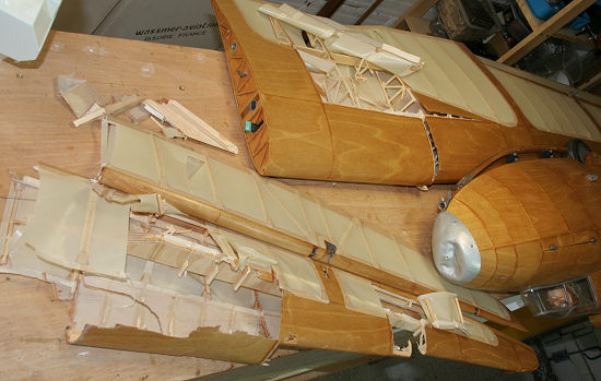

Bon ben voilà le carnage sur le MG9a, suite à une collision en vol avec le Mösch de Stefan. C'était le samedi matin à 9h, le MG9a n'aura effectué que 1mn de vol Confused Cette année ça a été l'hécatombe, une quinzaine de gros crash et destructions, mais bon pour se consoler on peut se dire que c'est en rapport du nombre de vols effectués. De toute façon ça fait parti du jeu de l'aéromodélisme
Comme dégat:
-Aile droite cassée au niveau de l'aileron, je pense facilement réparable en désentoilant l'intrados au niveau de la cassure
-Aile gauche à mon avis pas réparable, mais je la désentoilerais et je verrais si je peux récupérer certaines parties, sinon j'en referais une neuve.
-Pitos tordus et trouant le fuselage, c'est réparé

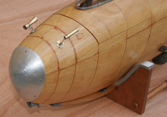

-Nez alu enfoncé et petite déchirure, quelques coups de marteau, un point de brasure alu par l'intérieur, c'est réparé
-Hauban gauche cassé, c'est réparé

Courage pour les réparations . Tu vois que le nez en alu est facilement réparables ,imagine le même en fibre Evil or Very Mad .

C'est clair qu'avec l'alu tu fais ce que tu veux, en 30s il était reformé. En fibre, nan je n'arrive même pas à imaginer ce que c'est Laughing

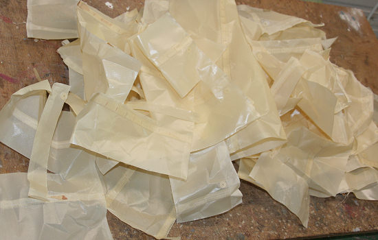

Désentoilage, là je ne pense pas le récupérer
et voilà le puzzle 3D

bon courage pour le remontage du puzzle! Confused

Oui!! Quand on voit les allumettes... Crying or Very sad
Je suis impressionné par le nez en alu!

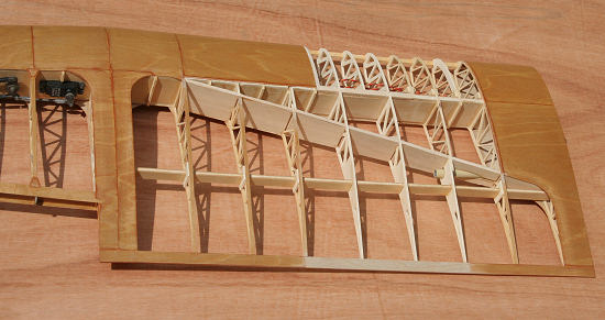

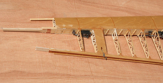

Sur l'aile droite il n'y a eu qu'une cassure au niveau de l'aileron, avec déchirure de l'entoilage des 2 côtés. J'ai repris le collage et renfort et réentoilage des 2 petits panneaux.
L'aileron gauche était cassé en 3 et 4 nervures à refaire. Il est maintenant réparé et prêt à entoiler.

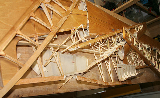

Reste plus que l'aile gauche, cassée en 3, je vais voir si je peux rabouter au niveau du longeron

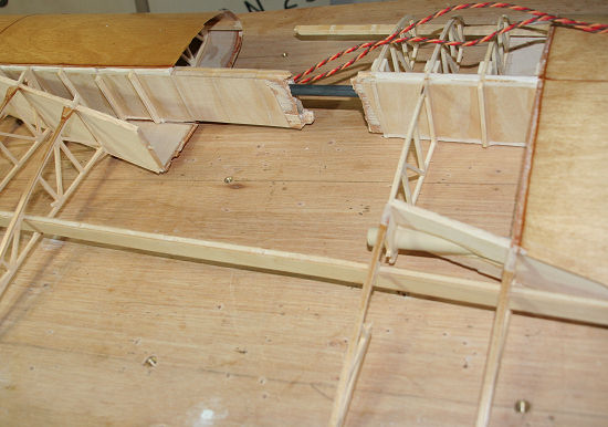

Je vais recoller bout à bout le longeron poutre, en ayant inséré un arceau de tente dôme. Je renforcerais le tout avec du ctp aviation de part et d'autre de la poutre

MessagePosté le: 25/07/2011 09:09    Sujet du message: Répondre en citant
Voilà, l'emplanture est raboutée à l'Araldite lente, je m'occuperais ensuite de remplacer les nervures cassées et de refaire les manquantes, renforts... J'attaquerais la partie saumon qui est en beaucoup plus piteux état seulement quand j'aurais terminé ces 2 premiers tronçons

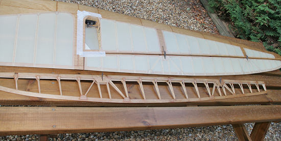

MessagePosté le: 25/07/2011 15:11    Sujet du message: Répondre en citant
ça, c'est celle qui est cassée en 3 et dont il manque pas mal de nervures et coffrage, l'autre n'avait presque rien et elle est terminée. Donc pour l'instant je répare, et si jamais je vois que c'est trop embêtant ou trop fragilisé je la referais.
Là je n'ai plus que ça à recoller et ce sera bon Laughing

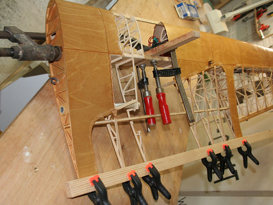

ça avance doucement, un petit 1/4h par ci par là

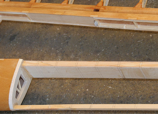

la partie d'emplanture est terminée, reste les coffrages qe je ferais à la fin
je vais commencer à coller la partie marginale, je manchonne le longeron poutre par l'intérieur avec un morceau en frêne

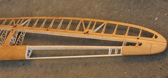

MessagePosté le: 09/08/2011 06:39    Sujet du message: Répondre en citant
Le bout d'aile est raccordé, reste plus qu'à mettre toutes les nervures
