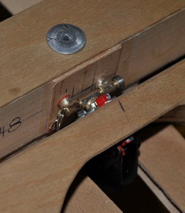

Posté le: 23/02/2012 16:38 Sujet du message: Höhenrudergelenk |

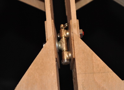

das "rote" ist die Farbe zum Sichern der Verbindungen

Hallo Helmut,
wie auch schon bei Olli`s Ka 3 mehrfach bemerkt: einfach fantastisch!
Sehe ich es richtig, dass du bei den Scharnieren Schrauben auf Messingröhrchen hartgelötet hast?
Walter |
Revenir en haut de page |
helmut Fidèle Posteur
Inscrit le: 12 Oct 2010
Localisation: salzburg
Âge: 62
Posté le: 24/02/2012 19:11 Sujet du message: hallo walter |
danke
ich habe da Messingschweißstäbe mit 3 mm ,schneide ein kurzes Gewinde ,darauf schraube ich eine Mutter M3, schneid das überstehende Gewinde ab und verlöte mit Hartlot.
die Mutter wird danach mit einer feinen Feile abgerundet (eingespannt in die Ständerbohrmaschine lässt sich die Mutter mit einer feinen Feile super abdrehen). dann noch ein Loch 1,5mm und fertig .
ich habe auf meiner HP eine Diaschau davon
schöne Grüsse helmut |

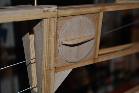

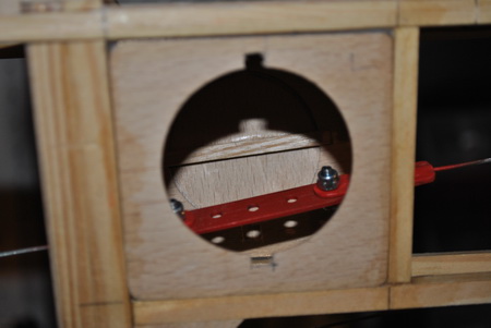

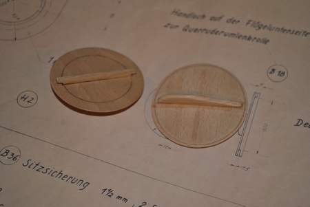

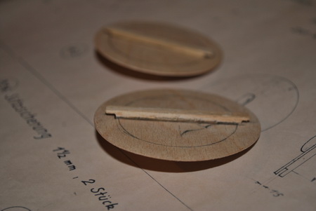

Posté le: 24/02/2012 23:08 Sujet du message: Handdeckel für die Höhenruderanlenkung |
heute habe ich die Handdeckel im Rumpfbereich gefertigt
Sperrholz 1mm und die Leisten aus Eschenholz . sie werden eingesetzt und dann um 90 grad gedreht.
als nächstes möchte ich die Dämpfungsflosse beplanken noch die Form aus Styropor schneiden zum Biegen des Sperrholzes

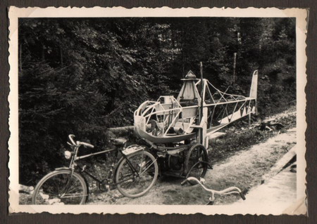

Posté le: 05/03/2012 21:42 Sujet du message: Hütter - Transport Anno 1950 |
ein Fahrrad hatte ja fast ein jeder,
lg helmut |

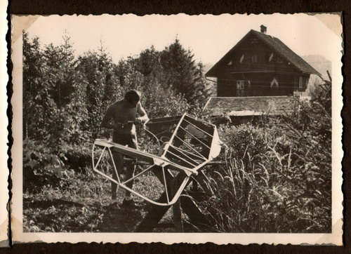

Posté le: 06/03/2012 15:27 Sujet du message: Naturaufnahme mal anders |
die Natur als Werkstatt
lg helmut |
