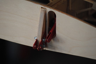

Bravo Helmut !
Wunderschön, diese Beschläge [clap] [clap] [clap]
Da ist nicht mehr viel Unterschied zum Original!

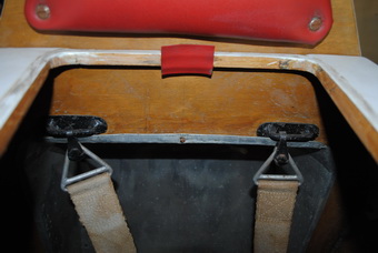

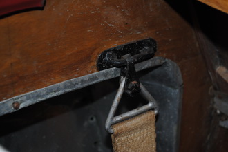

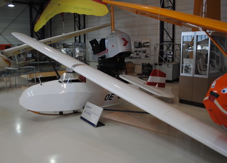

MessagePosté le: 05/08/2011 08:51    Sujet du message: Modell und Orginal Répondre en citant
ratet mal wo ich am Mittwoch ware --
genau richtig im Aviaticum und hab Fotos gemacht.

MessagePosté le: 05/08/2011 09:02    Sujet du message: Répondre en citant

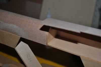

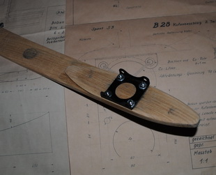

MessagePosté le: 12/08/2011 18:48    Sujet du message: Landekufe Répondre en citant
so ich habe jetzt die Landekufe angefertigt
2 Leisten aus Esche verleimt.

MessagePosté le: 01/09/2011 17:08    Sujet du message: Répondre en citant
Sehr schöne Arbeit!
So bauen fragt viele Stunden.
Taco.

MessagePosté le: 02/09/2011 10:00    Sujet du message: Répondre en citant
Servas Heli,
sehr schöne Arbeit [clap] [clap] , du bist ein ganz schönes Stück weitergekommen.

Wenn du noch Dämpfer für den Kufe suchst......
Ich kann dir helfen mit 13 x 28 mm. oder 19 x 33 mm.
Gr.
Taco.

MessagePosté le: 05/09/2011 18:48    Sujet du message: Taco danke Répondre en citant
aber ich habe schon welche -ich nehme Kupplungshülsen die passen genau und sind in Grösse und Festigkeit genau richtig -die solltet ihr demnächst hier sehen
Ja Peter ich habe auch sehr tolle Fotos gemacht auf der HP siehst du einige davon,

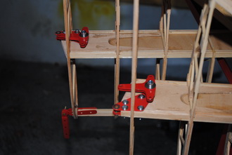

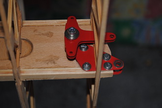

MessagePosté le: 01/10/2011 18:53    Sujet du message: Querruderhebel Répondre en citant

MessagePosté le: 01/10/2011 18:57    Sujet du message: Répondre en citant
Hier handelt es sich um den Querruderhebel - von hier aus gehen die Anlenkseile zu den Querrudern.
Morgen werde ich die Umlenkrollen einbauen.

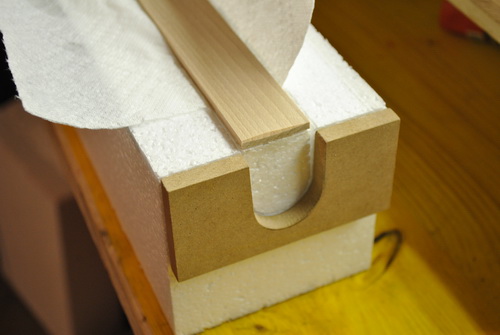

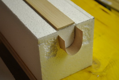

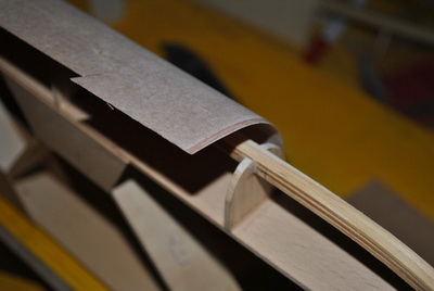

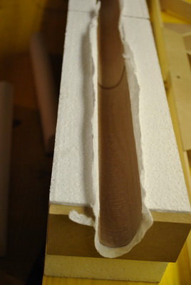

MessagePosté le: 19/02/2012 22:23    Sujet du message: Beplanken des Höhenruders Répondre en citant
die Nasenleiste des Höhenruders wird mit 0,4mm Sperrholz beplankt
dazu fertige ich zuerst Negativform aus Styropor um das Sperrholz in Form zu biegen,das Holz bekommt eine Schäftung um die Teile zu verbinden

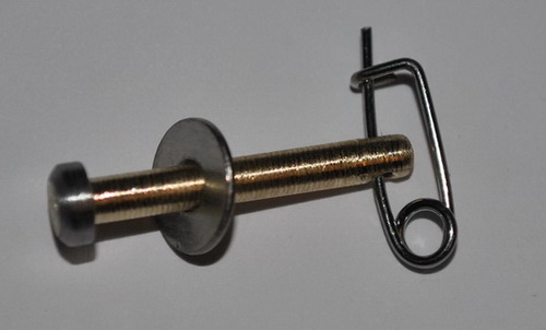

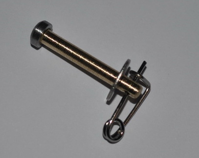

MessagePosté le: 20/02/2012 19:55    Sujet du message: Lagerbolzen Répondre en citant
hier ein Lagerbolzen mit Fokkernadel für das Höhen- und Seitenruder
