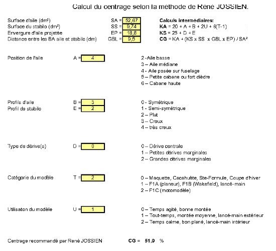

Je vais regarder ce que donne le calcul "à la Jossien", basé sur ce plan paru dans American Modeler Décembre 1971, conforme à l'original sauf l'ajout du déthermaliseur. Dans l'article, il est recommandé un centrage à 50%. Ceci dit, il est en vol libre...

...Je vais regarder ce que donne le calcul "à la Jossien"...Dans l'article, il est recommandé un centrage à 50%. Ceci dit, il est en vol libre...
Bon, eh bien, le calcul selon René Jossien donne un centrage à 51,9% pour une utilisation tout-temps.
Ajouter 2% pour temps calme ou retrancher 2% pour temps agité.
(Pour le calcul, j'ai mesuré les dimensions en centimètres directement sur l'écran du PC [humm] )

tres interessant, je vais faire des essais dès que possible, dans ces formules existe il des solutions pour les avions plan canard pour eviter trop de tâtonnement et les petit bobos qui vont avec

tu as PredimRC qui prend maintenant en compte les canards
http://jroger.net/berliweb/predim_rc/page_predim_rc.htm

Effectivement ça vole très bien centré à 51% 52% globalement très agréable à piloter vintage
