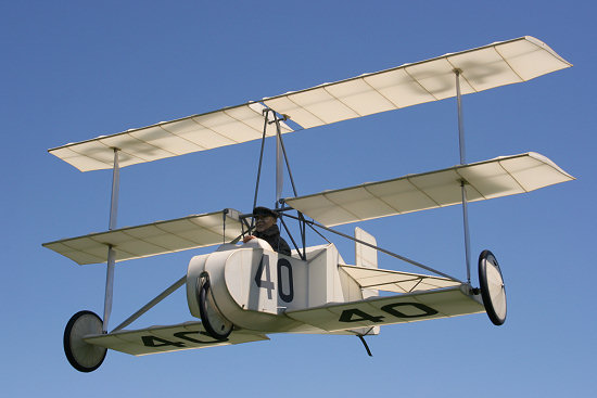

MessagePosté le: 15/05/2011 16:59    Sujet du message: Répondre en citant
Cela fait juste 3 mois que je l'ai commencé, il est maintenant terminé, vous voyez il sera prêt pour Vauville, vous vouliez pas me croire Laughing [arf]
Sa masse prêt à voler est de 1830g, soit une charge alaire de 49g/dm² (je m'étais fixé 1700g...) Le plomb de centrage fait 180g je devrais pouvoir enlever 80g...
Demain j'irais à la campagne pour faire des photos plus jolies et pour sentir ses réactions face au vent, déjà en le soutenant dans les mains et ensuite pendu à la perche.

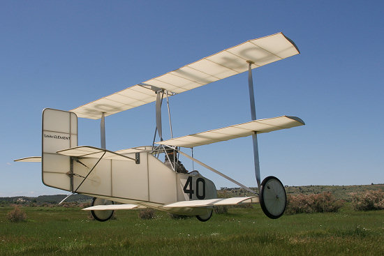

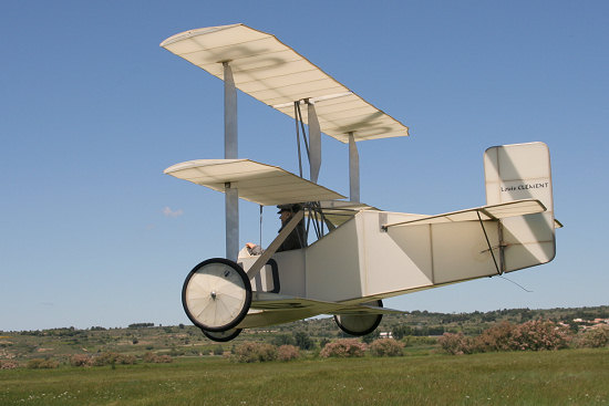

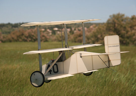

MessagePosté le: 16/05/2011 19:16    Sujet du message: Répondre en citant
Bon cet aprèm, c'était pas un vol mais presque, aucun stress, à part le fil nylon qui pouvait casser [arf] je m'y suis cru Laughing
Pendu à la perche le triplan semblait manoeuvrant, ailerons trés efficaces, dérive aussi, par contre aucun effet à la profondeur, bon je me doute bien qu'il n'allait pas monter Laughing sinon tenu dans les mains, vent de face, l'engin n'était pas soulagé, j'avais l'impression de soutenir un pavé Confused mais bon il n'y avait que 20/30 km/h de vent, faudrait que je réessaye avec 50 km/h....
Une série de photos en plus haute résolution sur la page 4 et pause du projet jusqu'en juillet Zzz
http://www.retroplane.net/triplan-clement/page4.htm
Vous remarquerez que l'herbe est plus haute, plus grasse et plus verte qu'en Normandie [arf] car ici ce sont des marécages, en juin/juillet l'herbe est fauchée pour les moutons, puis ensuite tout grille. Les seuls arbustes qui poussent sont les tamaris.
