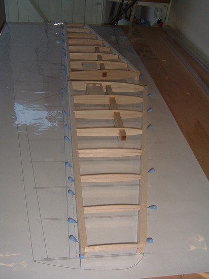

Mise à jour sur la page http://www.retroplane.net/triplan-clement/page1.htm
la roue avant est en place, elle se démonte en retirant l'axe retenu par une goupille
j'envisage donc de faire les nervures en alu et le longeron en tube alu, soit les fins de magasin de modelisme, mais dans ce cas il me faut le solidifier à l'intérieur, soit les épais des brico, faut que je vois le poids qu'ils font et quel diamètre je peux utiliser en fonction du profil retenu, mais pour ça il me faut pouvoir braser correctement l'alu, je laisse tomber la brasure BTA, il faudrait que j'essaye la Durafix

Sacré défi ! Le problème de l'alu n'est pas son peu de résistance en cas de choc et un pliage immédiat? Je pense au longeron , il aurait quelle forme? Un tube, dis-tu, ou pourquoi pas un caisson? [humm] c'est envisageable de "riveter" les nervures de part et d'autre sur le longeron?
MessagePosté le: 26/02/2011 13:38    Sujet du message: Répondre en citant
Le longeron je pensais plutôt à un tube alu, avec un tube carbone à l'intérieur ou une croix en CTP, et les nervures brasées sur le tube, a mon avis ce serait difficile de faire un caisson si petit et plié bien régulièrement, encore plus avec nervures rivetées [humm] la corde d'aile n'est que de 16cm, donc l'épaisseur maxi que d'une quinzaine de mm, en cas de choc de toute façon c'est sûr que l'alu se pliera, surtout qu'il n'y a aucun coffrage, c'est clair qu'une aile en bois serait plus simple et plus costaud, mais ça m'amuse plus d'essayer (enfin si j'y arrive...) une autre technique se rapprochant un peu des matériaux du grandeur. Le BA je pensais aussi à un tube alu, et le BF une CAP pour que ça se cintre sous la tension de l'entoilage

et du tube carré ou rectangulaire en alu?
MessagePosté le: 26/02/2011 15:21    Sujet du message: Répondre en citant
Tu parles des profilés carrés des brico? je pense que c'est lourd [humm] faudrait pas que je dépasse 1.7kg prêt à voler, ce sera même déjà un cailloux à ce poids Laughing mais je verrais quand même ce qu'il y a comme tubes carrés en brico et je pèserais, les tubes ronds ça m'arrangeait aussi pour en profiter de faire l'articulation d'incidence de l'aile médiane autour.
Mais au fait, est-ce qu'un tube carré c'est plus solide qu'un rond? [humm]
Je sens qu'il va falloir encore acheter une tonne de matériaux pour trier et faire le bon choix
Bonjour Vincent ,
J'utilise beaucoup de clé alu rectangulaire sur mes modèles .Par exemple pour le stab du Fournier RF3 qui fat 1.10m la clé est alu rectangulaire de 12x10 mm de 55 cm de long , le poids de la clé est 60 grs .
Pas de soucis de rigidité ou de résistance .
Pour info un tube carré de 10x10 de 1m de long son poids est de 97 grs .
Tout ces tubes ont une épaisseur de 1 mm , tu peux aussi en trouver en 1.5 mm sous la marque Alfer qui ont un site très bien fait .
Rien ne t'empêche de faire une articulation autour de cette clé même carré en mettant un rond de 8 mm dedans en fibre dans un tube carré 10x10 en paroie de 1 mm .

La question qui tue, quelqu'un aurait un suggestion de profil? Laughing
sachant qu'il n'y a que 8 nervures par demie aile, donc espacement de 7cm, pas de coffrage ni longeronnet, donc la toile va creuser aussitot après le BA en tube, pareil pour l'arrière, un BF en CAP donc la toile va creuser de partout, donc respect du profil sur 16x2, 32mm par aile Laughing
un profil de vol libre qui à l'air d'être apprécié, le NACA 6409 [humm] le look serait pas mal, mais chargé à 40g/dm² ça donnera quoi? sinon classique clarkY mais le look sera moins sympa, quoique sur une corde de 160mm ça se verra pas tellement

Vincent, si tu es dans ce genre de profils, je te suggère de regarder de près l'Eppler 205, proche du Clark Y, dont le rendement est meilleur que le Clark avec de petites cordes (Reynolds toujours....)
Mais les Naca sont bien aussi pour ce que tu veux faire, me semble-t-il,

Ayant terminé des bricoles en cours, j'ai repris ces jours ci la construction du fer à repasser [arf]
ça va faire une sacrée inertie en bout d'aile ces roues, sans compter le choc que la structure et les ailes vont encaisser quand les roues vont toucher duuuuurement le sol Confused il a tout pour lui ce planeur Laughing
Plus de détails sur la page du site http://www.retroplane.net/triplan-clement/page2.htm

La mise en croix de l'aile basse est faite, 4 points de brasure sur les 2 fourreaux laiton et c'est tout, l'avantage des tubes pas de temps d'attente de collage, à chaque étape le resultat est immédiat Very Happy
La photo pèse non pas 560ko mais 560g de matière

La cabane avec la pièce centrale pour recevoir le mât de l'aile supérieure
Le haubannage de triangulation de l'aile basse, qui tient avec des goupilles beta sur la cabane et des vis sur les pièces en dural brasés en bout d'aile
Comme d'habitude, un peu plus de détails sur la page du site

Houlà mais c'est que le squelette, c'est comme une structure en bois, ça se dégrossi en 1 mois et après y'a 6 mois de boulot pour finir...
Bon, l'aile médiane est terminée
Et il a volé quelques minutes! [arf] et avec les mêmes sensations de stress, le fil nylon va t'il tenir? la canne pliait dangereusement... le temps de faire quelques photos et atterro en douceur [oouf]
sur la page 3 j'ai mis une petite video d'une brasure alu
http://www.retroplane.net/triplan-clement/page3.htm

Bon j'ai fait l'habillage des haubans en tôle d'alu de 2/10, plié avec un ctp de 5 dans une gorge de 6
les haubans en tube inox sont collés à l'araldite, séchés au four, ainsi que les bords de fuite de ces habillages
