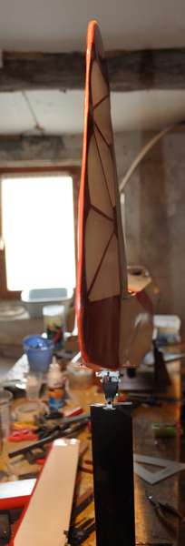

Bravo Pierre pour cette réparation. En plus, avec l'entoilage en thermo rétractable, il n'y a même pas eu lieu de faire des raccords de peinture!
C'est sûr qu'avec un V de 4°, ça fait quand-même beaucoup. En VL c'est la limite maxi et ça donne des modèles très "mou" qui s'enfoncent sans réaction...
Bon courage, et "relax" pour le remorqué!

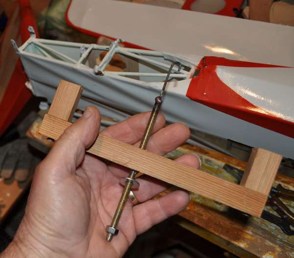

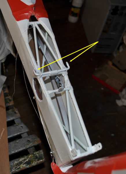

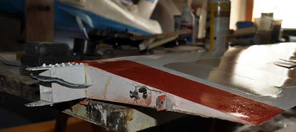

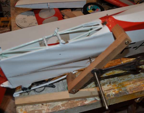

C'est exactement ce que j'avais au bout des manches , comme en VL .
Comme a dit Jean-Claude il est mou du C ..
Pour l'arrière et ne pas faire de découpe dans l'entoilage , j'ai soudé un crochet en CAP sur une tige filetée en inox le tout monté sur mon support en bois
Un petit trou de 2mm dans la toile pour passer le crochet et ZOUU
Cela à trois endroits , l'arrière du fuselage est revenu à sa position sans forcer
Pierre |

Finalement, tu viens d'inventer l'outil universel à détordre les fuselages en tube
Cet outil m'aurait bien servi ,vu le nombre de tubes que j'ai du détordre sur feu mon Horten IV.
Je partage votre point de vue sur la solidité des fuselages en tubes. Le seul problème c'est à chaque attero un peu dur, tu te retrouves à devoir détordre quelque chose. Alors qu'avec le bois ou le composite ça passe ou ça casse.
Avec les tubes t'es toujours entre les deux

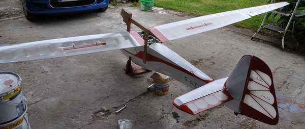

Posté le: 24/06/2013 11:44 Sujet du message: |

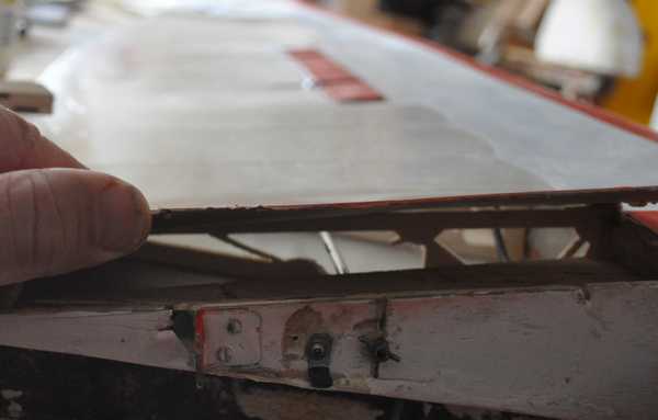

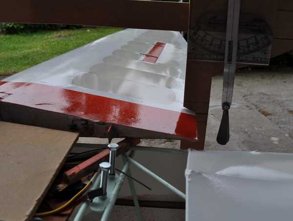

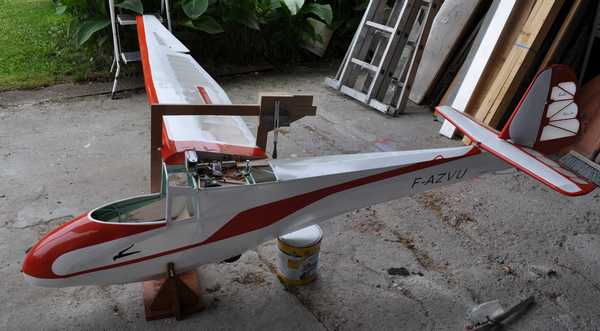

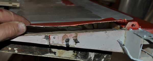

Le Fauconnet est enfin réparé .
sur le fuselage j'ai du , à chaud , rabaisser les fixations du stab pour réduire le calage ;
j'ai du aussi remplacer un bout de toile qui avait trop chauffé , puis un coup de peinture .
Pour l'aile j'ai pu décoller le coffrage sans l'abimer .
J'ai pu redresser , en force , la barre de liaison des AF avec une CAP de 6mm , et j'ai remplacé les pièces en bois qui avaient été déformées . Le tout recollé sous presse , le bobo a pratiquement disparu
Il n'y a plus qu'a tester le remorquage cette semaine
Pierre |

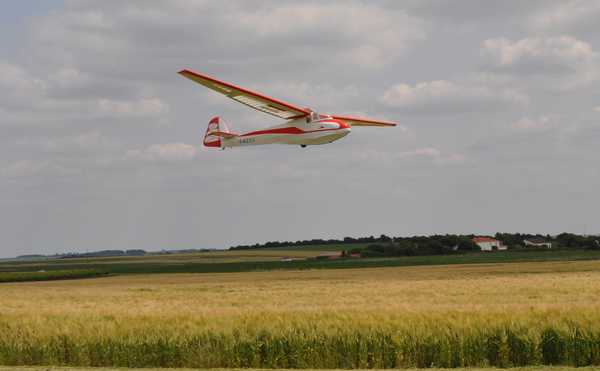

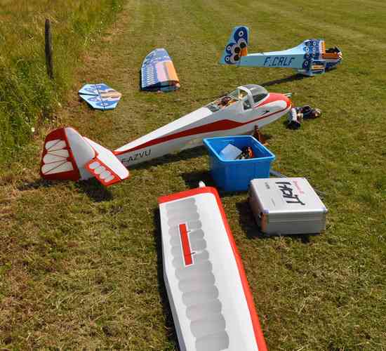

ça y est le Fauconnet a effectué deux vols de plus de réglage en remorquage . Et je peux vous dire qu'il reviens de loin .
Et bonne nouvelle il est encore entier Jean -Claude avait raison en remorquage avec de l'eau sous la quille , on a le temps de faire des réglage de trim et de voir venir , mais là Christophe a quelque cheuveux blancs de plus ce soir .

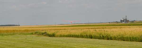

Pour essayer cette superbe piste tondue de près le matin même par Christophe , je fais un petit vol avec mon Nord 1300 , réparé depuis RORTHAIS où j'avais eu un atterro assez dur .
Ici en finale
Puis il a bien fallu passer au Fauconnet

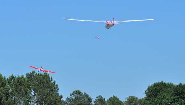

le remorquage a été parfait derrière le remorqueur de christophe , largage en tre 300 et 400 m
Décollage

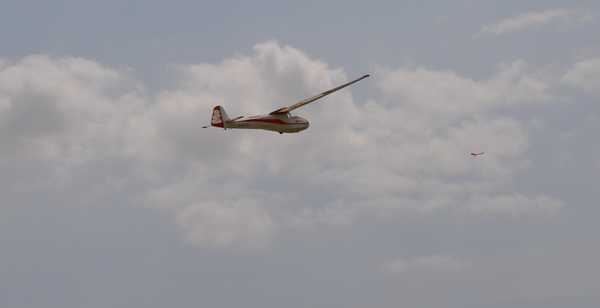

Et pratiquement de suite il me fait deux superbes décrochages avec autorot sur 80 puis 60m , plein piqué pour raccrocher à chaque fois ,Jean -Claude me conseille . Retour vers la piste d'urgence avec du badin AF sortis , ça descend tout droit et le posé dans les blés est sans domages . Juste les AF se sont dessoudés au niceau des équerres
Il est clair à ce moment que le calage est encore trop élevé , Richard va chercher son incidence mètre à la maison et on mesure ....
Ce que j'aurais du faire depuis longtemps ,
Le calage du stab est relevé d'un cm et le calage de l'aile aussi , on mesure il reste encore 5° . J'ai du remonter l'aile de plus de 4cm pour arriver à 2° de calage .
J'avance encore le centrage à 28%

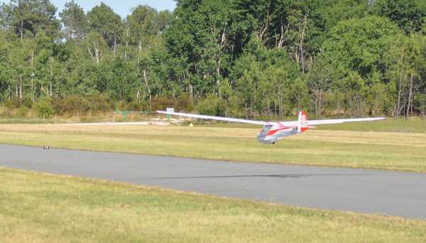

Finale
Ce deuxième vol a été instructif aussi , début de vol parfait avec une vitesse un peu rapide , je trime , je trime je trime tellement à cabrer et rebelote décrochage , mais moins violent que ceux du premier vol .
j'ai pu tester des spirales . ça promet de bons moments .

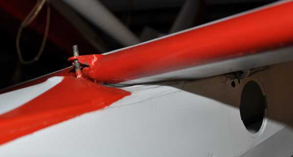

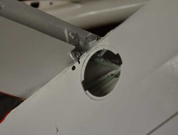

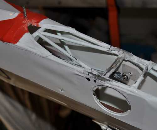

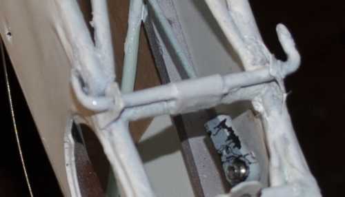

En retrournant le problème dans tous les sens , j'ai decidé de modifier l'arrière en rabaissant au maximum les deux tétons de fixation ;
Pour y arriver j'ai inversé le sens d'ancrage , pour ne pas tomber dans la trappe de visite .
une CAP de 3mm mise en forme à froid ,a été brasée en remplacement de l'ancienne .
L'opération m'a fait gagner 1 cm et 1°,5 de calage de plus pour l'empennage .
Je vais pouvoir re baisser l'arrière de l'aile qui était trop relevé. et ajuster la jonction avec le fuselage .
Voila pour la première étape
Pierre |
| Revenir en haut de page |

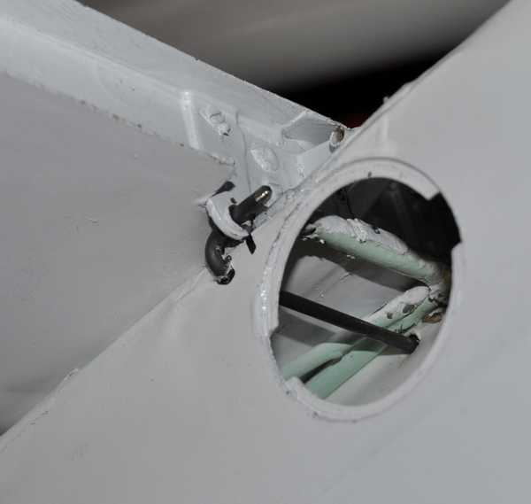

DELRIEUPierre Psycho Posteur
Âge: 76
Posté le: 03/07/2013 19:41 Sujet du message: |

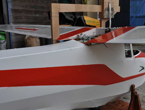

Après brasure de la CAP et un coup de peinture , vérification du V avec cette modif .
Hé bien ça a marché , le Fauconnet a retrouvé une allure normale .
Avec une cale de 1cm sur le BF le V est de 1,5° .
Je n'aurais pas besoin de modifier l'emplanture de l'aile
Je n'aurais pas le temps , de réparer les AF d'ici vendredi , donc on fera les essais à LEOGNAN pour une vérif en vol .
Pierre |

Il m'a fait encore un petit départ en auto rot que j'ai pu arrêter assez vite
Un peu arrière donc , je rajoute 120g . Il est maintenant réglé pour essayer le vol de pente à RETROPLANE 2013
J'ai quand même pris une décision de refaire une paire d'aile cet hiver avec un profil de la série HQ , car celui là est vraiment très méchant
Voici quelques photos d'un des vols avec tempête de ciel bleu
