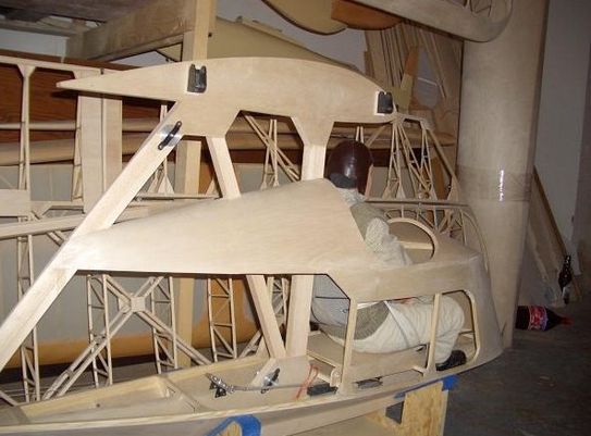

Stefan Hunziker
Inscrit le: 25 Fév 2010
Localisation: Genève
Âge: 55 Balance
MessagePosté le: 28/12/2010 18:39    Sujet du message: Répondre en citant
après noël, j' ai eu le temps d' avancer un peux
d'abord avec le coffrage partiel du fuselage et le stab
Stefan Hunziker
Âge: 55 Balance
MessagePosté le: 28/12/2010 18:51    Sujet du message: Répondre en citant
voici ma solution pour atacher la gouverne d' une façon stable mais aussi démontable:
ouvert - il suffit de tirer le tige d' acier en bas e le gouvernail peut être démonté
pour fermer, on pouse vers le haut, on tourne.....
.....et on vérouile
