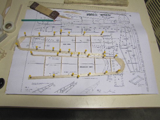

Salut à tous !
Dans le cadre de mon travail d'éducateur spécialisé je m'occupe d'adultes handicapés mentaux. Dans l'atelier où je les reçois, j'ai entrepris avec eux la construction d'un planeur retro, le Wren de chez Frog.

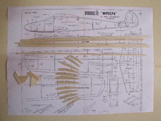

On a récupéré le plan sur RCGroup au format pdf.
Après mise à l'échelle, découpages et collages, on se retrouve avec le plan d'un petit planeur de 63.5 cm d'envergure pour 45 cm de long.
On compte l'équiper d'une radio et de deux servos.
J'ai fait une petite modif, j'ai rajouté une nervure sur l'envergure pour la mener à 76 cm d'envergure.
On commence par la construction de l'aile.
Les nervures sont découpées, les longerons, les saumons, les bords de fuite et d'attaque aussi.
Lundi, montage des ailes.

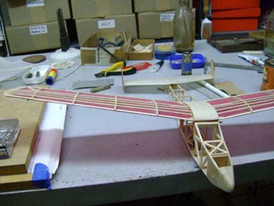

it's my frog wren, now its ready, soon ill take him a photo of it, flies in the slope really nice.
note the reinforcements made in the fuselage and the little spars in the wing that is for making it more efficient
for slope soaring i made him a D/T system, really important for me!

Hello Tibor,
Thank you for this photo. I also intend to make a few reinforcements being careful not too burdened structure.

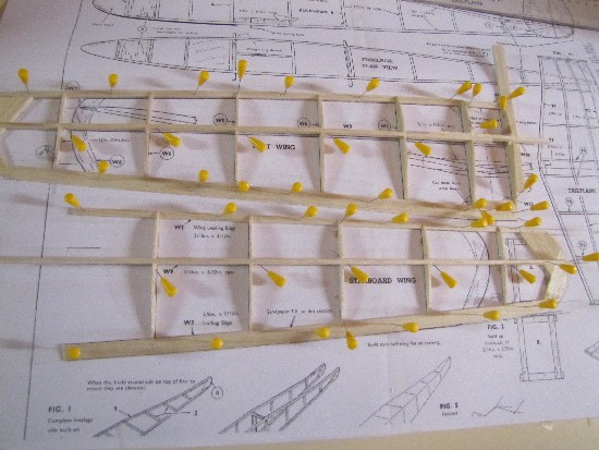

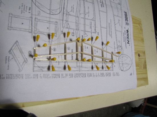

Boulot du matin, début de montage des ailes :
Le plan est plein d'erreurs facilement ratrapables...
Frédéric & Co. Wink

La suite,
Collage des longeros et construction de la partie centrale de l'aile.

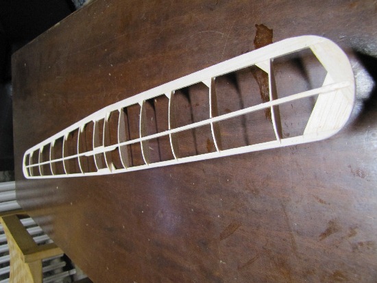

Âge: 61 Sagittaire
Nouveau messagePosté le: 23/11/2010 17:18    Sujet du message: Répondre en citant

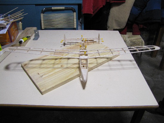

Salut !
La suite,
l'empenage horizontal :
Quant à l'aile, elle est finie pour la partie bois :
Frédéric & Co. Wink

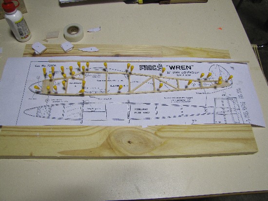

La suite : construction du premier flanc.

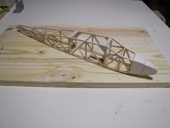

Salut,
La suite :
La partie arrière du fuselage est collée. Il reste l'avant à faire.
On a mis quelques renforts croisés, histoire d'avoir un peu plus de rigidité dans la structure qui doit porter le poids d'une radio non prévue sur le plan... ça ne rajoute que très peu de poids...
Frédéric & Co. Wink

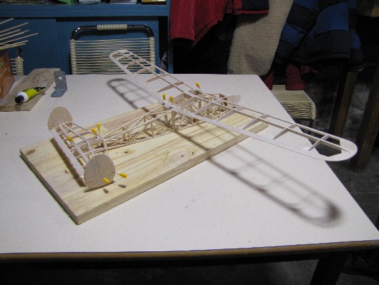

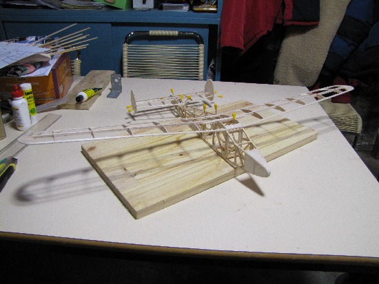

Âge: 61 Sagittaire
Nouveau messagePosté le: 30/11/2010 16:37    Sujet du message: Répondre en citant

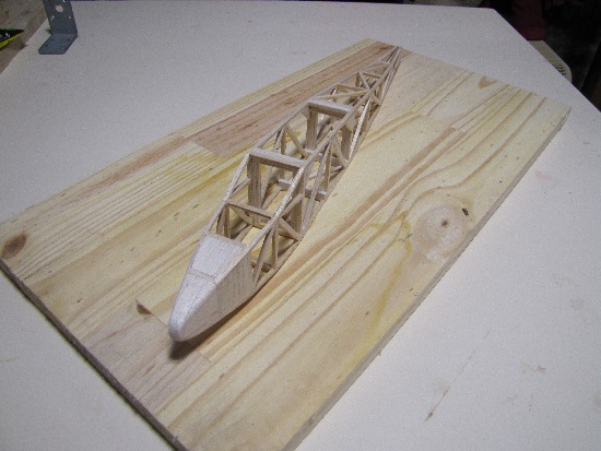

Salut,
La suite :

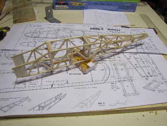

Le fuselage est fini, tout du moins la partie bois avant finition
Petite mise en croix de la bête...
C'est petit comme oiseau !
Il va falloir lui mettre une radio dans la ventre... deux micro servos de 3.7 gr, un petit récepteur et un accu de 80 mAh de 4.8 V si je remet la main dessus...
Pour la finition, on lui mettrait bien du CTP de 0.4 verni dessus... mais j'ai peur de le faire trop lourd... [arf] [fiufiu]

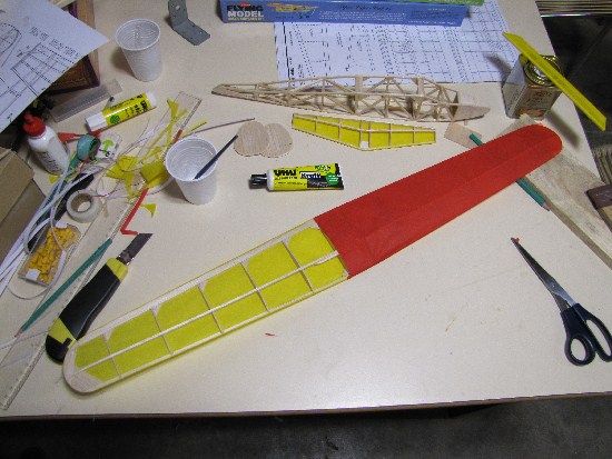

Nouveau messagePosté le: 07/12/2010 12:16    Sujet du message: Répondre en citant
Salut à tous !
La suite :
Début de l'entoillage de la bête :
Le collage du papier est fait à la colle UHU Kraft diluée (qui résiste très bien à l'eau une fois sèche) passée au pinceau. Le séchage est assez rapide, un peu trop même... Rolling Eyes
Le fuselage attend un peu de CTP et l'installation de la radio pour être entoillé ensuite.
