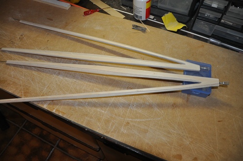

Ich habe die Streben ähnlich wie Vincent gebaut (s. MG9 S.5). Ich habe insgesamt 4 Strebenteile aus 3mm Birkensperrholz gesägt. Das ist mit der Bandsäge ganz gut gegangen. In alle 4 Teile mußten dann für die innen liegenden 1,5mm Stahldrähte Nuten eingebracht werden. Dann wurden die Teile mit Epoxy verklebt - damit das gerade wird natürlich ordentlich zwischen 2 Platten verpresst.
Nächster Schritt war dann das Abziehen bzw. "begradigen" der Kanten. War auch keine große Sache...aber dann kam es gaaanz dick... Das Ganze mußte noch auf Tropfenform geschliffen werden - wobei die vordere Strebe ziemlich breit ist - in Summe bisher gut 4h Schleifarbeit und eine weitere Stunde bis der ganze Staub aus den letzten Ecken gesaugt war - ich muß mir für meine Modelle einen besseren (staubfreien) Lagerplatz suchen....
...so schaut das jetzt aus:
...rumpfseitig ist der Anschlussbeschlag bereits dran...
Im Nachhinein betrachtet wäre wohl Abachi oder Kiefer klüger gewesen - meine Sperrholzteile sind ziemlich schwer. Die Optik ist eine andere Sache - meine sind zumindest hübsch anzusehen...
Frank - Reservestreben - nie und nimmer... In Summe sind da seit Montag gut 10h Nachtarbeit draufgegangen...

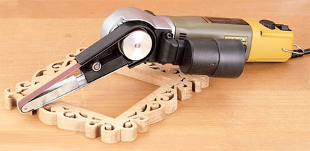

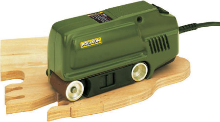

Nur eine Sache: Er hat sie nicht 4 Stunden mit der Nagelfeile poliert, sondern 20 Minuten am dünnen Bandschleifer!
Sowas gibts z.b bei Proxxon, dann geht das relativ flott.
Natürlich sind die Streben auch so sehr schön geworden, aber falls Du doch mal eine ersetzen müssen sollen tätest und nicht so doll viel Zeit hast : -> Bandschleifer!

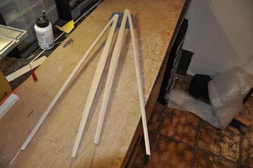

Die Herstellung einer Ersatzstrebe
Ich dachte ja echt dass ich ein harter Hund bin (zumindest härter als Birkensperrholz) - aber die 5 Minuten von Vincent und der gezeigte Maschinenpark...wow...das sind Vorgaben - und dann noch Chuck Norris - das hat mir (fast) den Rest gegeben.
Aber eben nur fast - ich mach das nämlich in drei (!!!) schlappen Minuten - und ohne Werkzeug(!!!)
Damit ihr was lernt - hier die Anleitung in drei Schritten:
1.
2.
3.
...und fertig...
