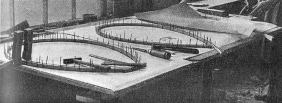

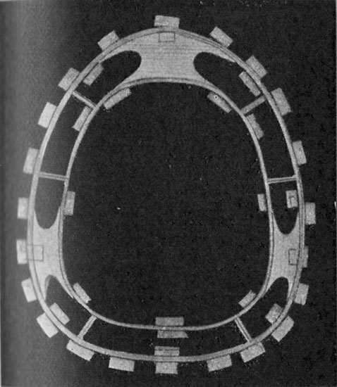

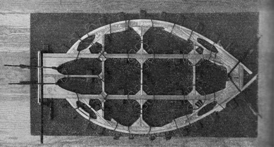

MessagePosté le: 24/10/2010 19:57    Sujet du message: Répondre en citant
Salut Vincent,
J'ai trouvé trois photos montrant la construction de couples ovoïde. On voit bien qu'il s'agit d'une fabrication en lamellé-collé et non de découpe dans la masse.
Jean-Marie

MessagePosté le: 24/10/2010 21:06    Sujet du message: Répondre en citant
Ils sont très interessantes, tes photos.
Tu sais de quel planeur ils sont?
Walter
MessagePosté le: 25/10/2010 05:38    Sujet du message: Répondre en citant
Merci Jean-Marie, super documents [good] là on n'a plus d'excuse si on ne fait pas les couples en lamellé collé [arf]
