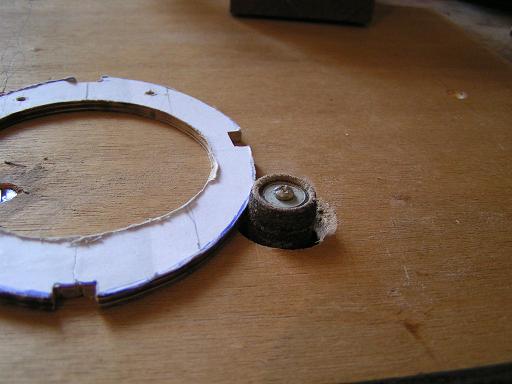

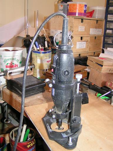

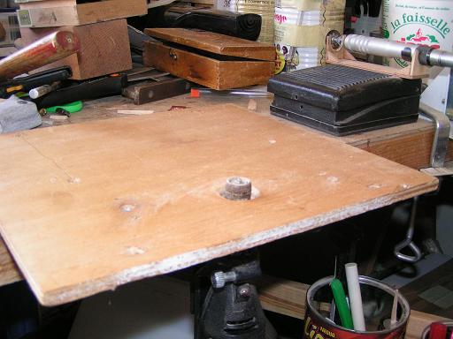

Je n'ai pas de ban de ponçage ça vas venir mais peut être pour mon Noel!
J'avais acheté il y quelques années l'accessoire pour monter la Dremel en défonçeuse j'ai démonté le système défonceuse et gardé le socle que j'ai monté tête en l'air sur un bout de CP de 8 que j'avais dans l'atelier ça permet de faire du travail à l'arbre avec soit une fraise soit une tête avec papier émeris il faudrait pour bien faire un tampon plus gros en diamêtre mais ça va bien, à condition de reculer la pièce en travail avant d'arêter! sinon encoche Sad bon voici 3 photos pour que vous puissiez visualiser la chose!

c'est moins dangereux qu'à la toupie et j'ai fais une armoire avec chapeaux de gendarme mais avec un roulement à bille sousl'outil donc tu ne risque pas d'engager les doigts sur un blocage d'avance sur un noeud ou autre chose mais je n'ais pas de patit roulement pour mettre sous le mandrin à poncer! je te met un MP ne sois pas étonné!
