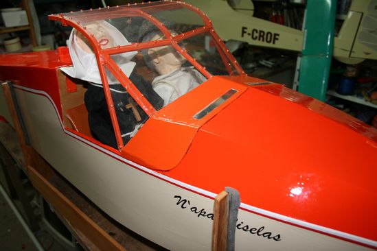

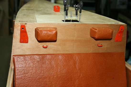

une petite photo des appui-têtes, je sais c'est pas beaucoup de boulot mais bon.
Je le peindrai avant toi Marc .................Normalement
José |

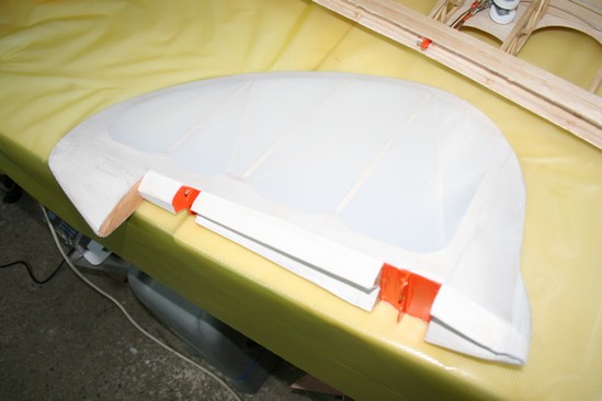

Posté le: 26/08/2011 08:10 Sujet du message: |

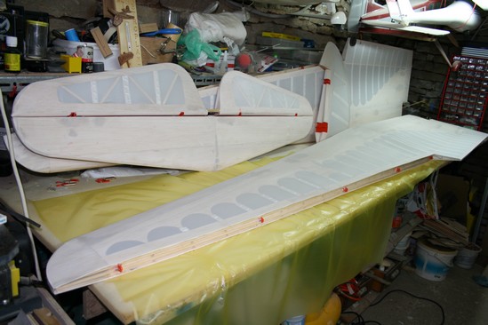

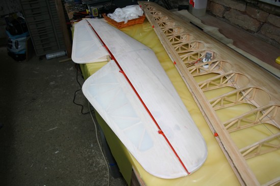

Salut à tous ,
trois éléments sont entoilés, la dérive, le stab, une aile au diacov. Le fuselage est marouflé à la soie.
Reste à faire une aile,les deux ailerons, le lardage. Ensuite la peinture
José |

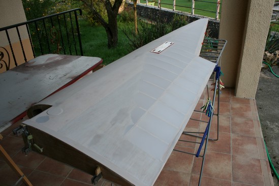

Posté le: 26/08/2011 14:59 Sujet du message: |
Beau travail, comme toujours ça fait presque mal de dissimuler l'entoilage...Apparemment l'étendoir à linge (on dirait bien) a des vertus pas prévues de ses concepteurs;
Comme sûrement quelques uns du forum qui ne se sont pas déclarés (mais qui y ont fortement pensé) le C800 je veux bien le réparer, je dirais même restaurer ... Il le mérite

Posté le: 26/08/2011 15:28 Sujet du message: |
Dans le mille Laurent j'ai emprunté l'étendoir à linge pour la photo( J'ai rien dit à madame). Pour ce qui est du C800 je vais le réparer si non je vais m'attirer les foudres des forumeurs!!

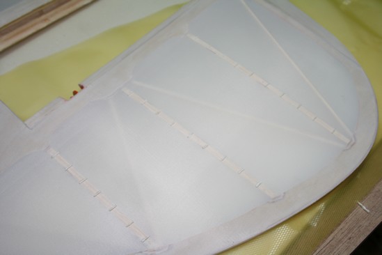

Posté le: 27/08/2011 18:19 Sujet du message: |

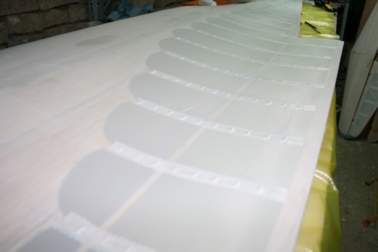

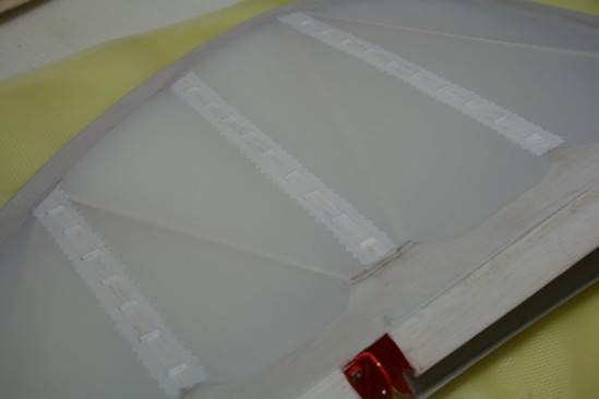

Salut à tous,
un travail de patience coupage de petit bout de ficelle à 7mm de longueur puis collage et mise en place d'une bande crantée.
J'ai pas fini
José |

Posté le: 27/08/2011 20:28 Sujet du message: |
Si je puis me permettre tes collègues de club doivent vraiment se poser beaucoup de questions en voyant ce travail ; beau lardage en tt cas..

GARCIA Psycho Posteur
Âge: 66
Posté le: 29/08/2011 11:01 Sujet du message: |

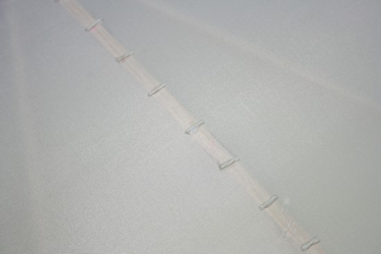

Salut à tous,
je suis toujours dans la réalisation du faux lardage, mais ça avance
Il reste encore à entoiler les ailerons et un extrados d'aile. |

Anonyme Serial Posteur
Posté le: 29/08/2011 18:55 Sujet du message: |
Cela se pose facilement tes petits bouts de ficelle pour le lardage? pas trop souples? Tu les colles à la cyano ou à la blanche? J'avais lu une astuce de quelqu'un qui utilisait des petits bouts de poils rigides de pinceau... Bon courage en tout cas, pas trop fastidieux? ![[clap]](images/smiles/Clap.gif) |
Revenir en haut de page |
VincentB Serial Posteur
Localisation: Lanzarote
Âge: 61
Posté le: 29/08/2011 19:02 Sujet du message: |
ça va très vite à poser à la blanche, en les manipulant juste avec la pointe du pinceau, sur mon aile du MG9a que j'ai refaite, j'ai posé les 550 petits bouts de fils tranquillement dans la journée
Âge: 66
Posté le: 29/08/2011 19:55 Sujet du message: |
Salut Marc et Vincent, j'ai utilisé la colle blanche et je confirme que les petits bouts de ficelle se posent assez rapidement. Il y en a un tous les deux centimètres.

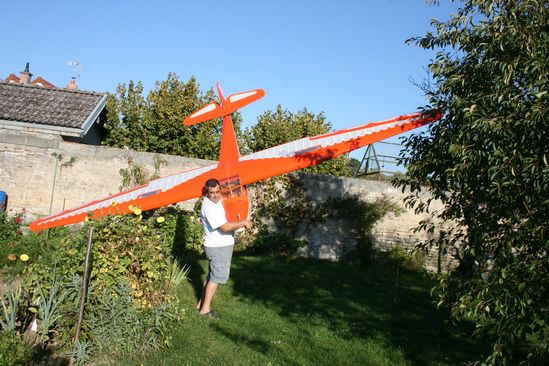

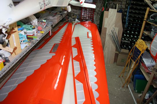

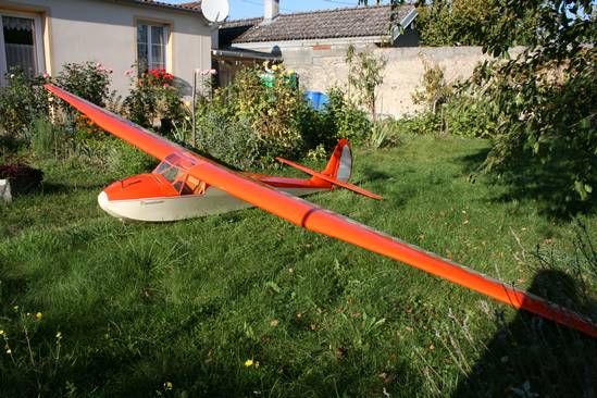

Posté le: 02/10/2011 18:17 Sujet du message: |

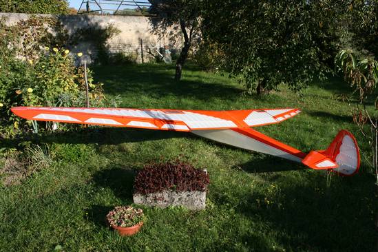

Salut à tous,
après avoir joué du papier cache la semaine dernière, le c25 est parti en peinture vendredi avec le sourire . Le retour fut beaucoup moins marrant .
La peinture s'est glissée entre le paier cache et le diacov, il n'y a pas 10 cm de propre en plus l'aile est vernie. Pour essayer de rattrapper le coup j'ai comme possibilité deux coller un filet afhesif de la couleur de la peinture, ou de faire une petite bande d'un cm de largeur peinte ou bien d'augmenter le défaut par un adhésif en forme de goulette d'eau ruisselante deux cm de largeur.
Je me dis que j'aurais dû passer un enduit avant de faire peindre les ailes la dérive et le stab.
Enfin la Conn... est faite. Malgré tout j'ai monté le c25 pour un plaisir un peu amer...enfin beaucoup.
Sur les photos le stab n'est pas correctement fixé.
Il y a encore des petites choses à faire.
José |

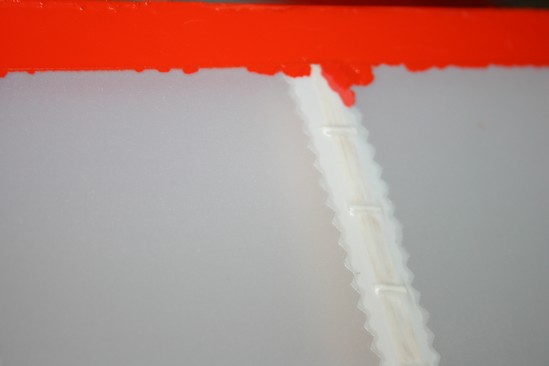

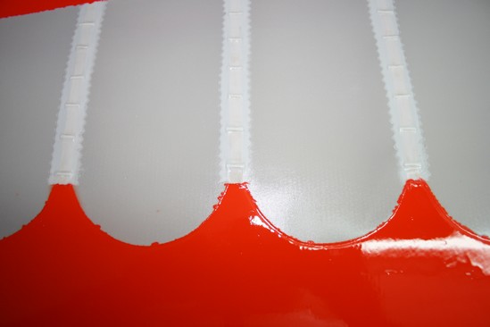

Âge: 66
Posté le: 02/10/2011 18:43 Sujet du message: |
Quelques photos des dégâts
sur le fuselage j'ai mis un liseret blanc pour cacher les défauts. A moins que je fasse la même chose pour les ailes, je sais plus...
José |
Âge: 61
Posté le: 02/10/2011 19:07 Sujet du message: |
José, quoi t'avais mis les scotch de masquage sur le Diacov brut?
Tu pourrais peut être remasquer et repeindre au pinceau, par contre il faudra surement avant atténuer au papier de verre la surépaisseur de limite de peinture qui a l'air bien épaisse vraiment dommage ce genre de mésaventure
Âge: 66
Posté le: 02/10/2011 19:26 Sujet du message: |
Oui Vincent j'ai fait la boulette, chose que je n'avais pas fait sur l'emouchet car je l'avais enduit avant de peindre.
Pourquoi je l'ai fait, je me le demande encore. Des coups de pompes dans le dérrière qui se perdent
José |

Laurent Beldame Incurable Posteur
Inscrit le: 17 Fév 2006
Posté le: 03/10/2011 10:16 Sujet du message: |
Sans vouloir en rajouter une couche (mauvais jeu de mots j'en conviens) tu avais pris beaucoup de risques !
Craignant les mêmes déconvenues sur le Sperber j'ai pu passer au travers par la méthode suivante ; c'est un tuyau de Christian j'espère qu'il pourra t'aider pour les retouches ;
http://www.retroplane.net/forum/viewtopic.php?t=1820&postdays=0&postorder=asc&start=45
Bon courage
