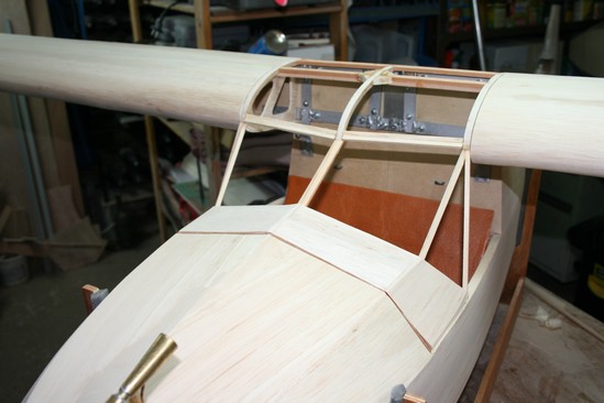

aujourd'hui j'ai attaqué la verrière.

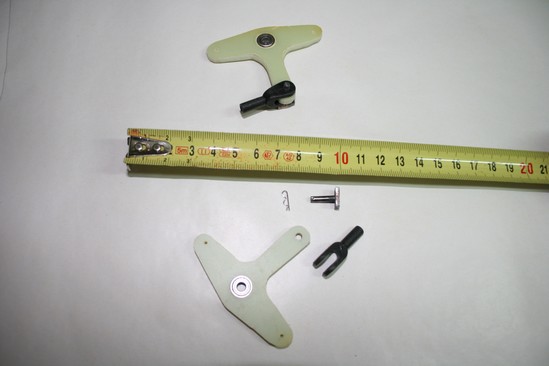

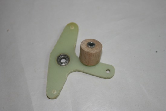

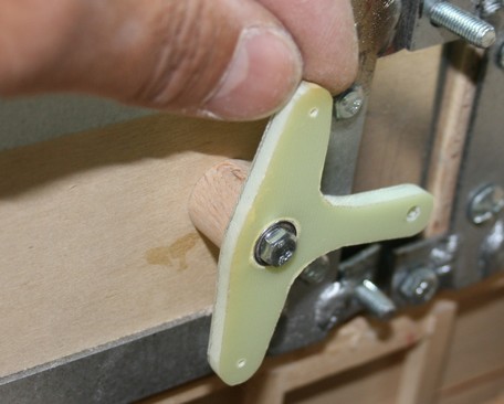

J'attaque un peu tout en ce moment, j'ai fait des renvois en epoxy, côté chape noire il y aura le servo d'aileron et sur les deux trous les cables pour commander un aileron.

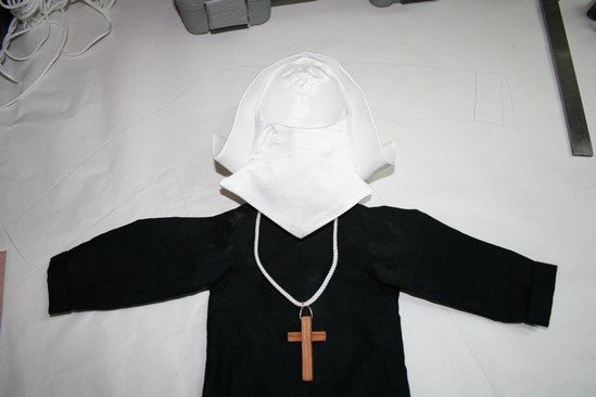

Voici la cornette et sa croix.

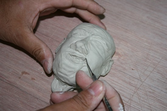

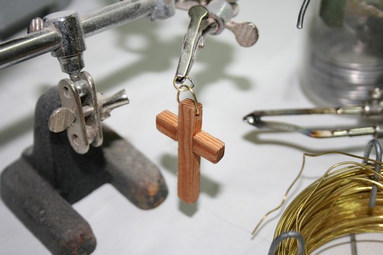

Petite soudure étain sur les anneaux de la croix de Soeur Marie Mthérèse, et j'essaie de modeler une tête de pilote:? Confused Confused

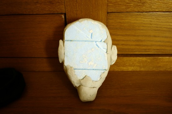

Pour l'instant ce n'est qu'un essai, j'ai trouvé un argile a modeler autodurcissant à l'air dans un magasin gifi c'est relativement lourd, mais pour y remédier j'ai au préalable fais une forme très grossière en roofmat et j'ai appliqué par dessus cet argile. J
Je ne pense pas que 200 grammes de plus ou de moins pour les deux personnages sur la construction du C25 qui changeront grand chose. Enfin je pense, je suis preneur des avis de chacun.

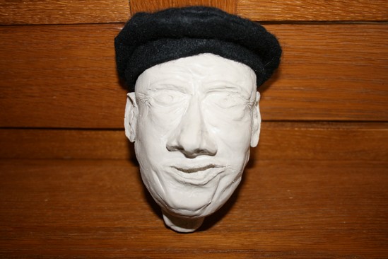

Voila le derrière de la tête, les cheveux cacheront tout ça, et le visage avance.
josé

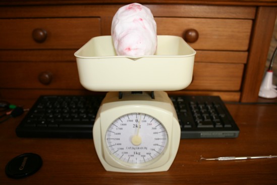

J'attaque la tête de ma bonne soeur, le poids à la balance 50grs
Le rouge et le blanc c'est à cause d'un mélange de deux teintes différentes

MessagePosté le: 28/05/2011 17:01    Sujet du message: Répondre en citant
Le problème du poids pour les têtes, c'est surtout à l'atterro s'il est un peu rude

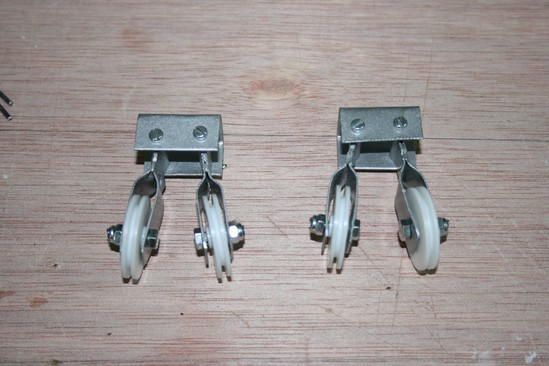

Pendant que les têtes sèchent je continue la construction par les renvois de cables des ailerons par poulies.

MessagePosté le: 30/05/2011 11:46    Sujet du message: Répondre en citant

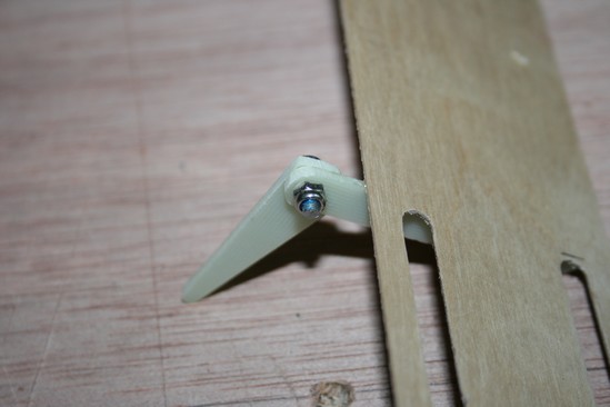

Pour mettre mon renvoi sur le longeron j'ai fais au préalable une cale de 15 mm de hauteur percée à 6 mm, j'y ai inséré un tube alu de diametre 6 et longueur 15.5 mm de façon à ne pas coincé le renvoi.
La cale est collée sur le longeron et une vis traverse l'ensemble.

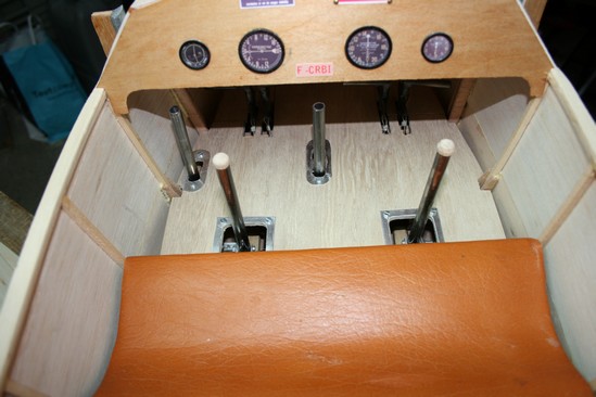

MessagePosté le: 05/06/2011 19:47    Sujet du message: Répondre en citant

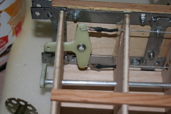

quelques photos de l'avancement du C25.
les entourages des manches en tôle d'alu.

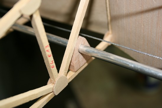

Les paliers en hêtre fixé sur les nervures pour passer la commande en alu des AF, le cable c'est celui de l'aller retour de aileron
Articulation en epoxy des AF

MessagePosté le: 06/06/2011 07:51    Sujet du message: Répondre en citant
Ca prend une belle tournure Wink Bonne continuation
Si je puis formuler une petite remarque,j'aurais prolongé le palier en hêtre jusque dans l'angle du treillis pour assurer une bonne rigidité [humm]
Âge: 67 Capricorne
MessagePosté le: 06/06/2011 08:12    Sujet du message: Répondre en citant
Confused c'est vrai tu as raison. Confused
MessagePosté le: 07/06/2011 16:01    Sujet du message: Répondre en citant
pas bien grave ! ça ne l'empêchera pas de voler Wink

Je rebricole deux têtes (une pour le pilote et une pour ma bonne soeur) avec de la pâte à modeler "darwi extra light" et je me pose la question : faut-il passer quelque chose dessus avant de peindre?
si oui quoi?
Mon premier essai de modelage avec de l'argile était pas trop mal mais avec le temps la tête se fissure beaucoup c'est donc à déconseiller.
MessagePosté le: 09/06/2011 19:11    Sujet du message: Répondre en citant
En principe tu n'as rien besoin de passer, justement c'est pâtes sont poreuses et la peinture rend un aspect bien mat comme la peau, en utilisant bien sûr des peintures mates.

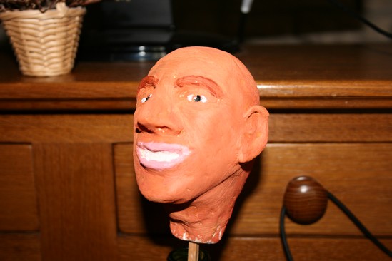

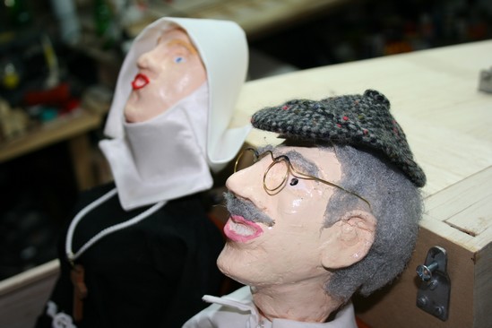

Première tête actuellement en poffinage peinture, elle prend tournure un aperçu ci-joint.
et on ne rigole pas....
elle a pas un air de fantomas ma tête ? [arf]

MessagePosté le: 12/06/2011 16:13    Sujet du message: Répondre en citant

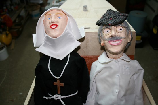

Après une grosse retouche sur la tête voila ce que ça donne mais je ne suis pas du tout un pro en sculpture et en peinture
Confused Confused Confused Confused Confused Confused

MessagePosté le: 12/06/2011 16:41    Sujet du message: Répondre en citant
Je préfère de très loin ces pilotes fait main avec tous leurs "défauts" qui ont une âme, par rapport à ceux du commerce Wink

Salut José ,
Tes pilotes sont vraiment sympa [clap] [clap] et pour un coup d'essai c'est super bien Wink Wink

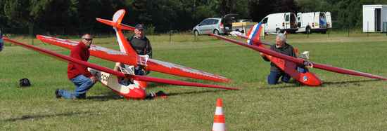

Pour te donner du courage , un grand moment ce WE aux vieilles toiles de Teillé , 3 C25S dans la même bulle .

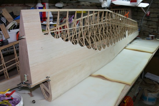

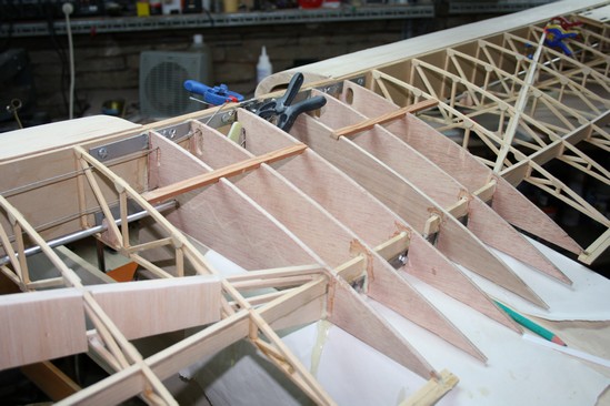

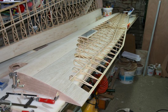

Je suis sur les ailes j'attaque une partie du coffrage.
j'ai écarté les deux premières nervures pour laisser un peu d'espace pour mes commandes d'ailerons et d'af.
voila j'y retourne.

Une petite photo de l'intrados d'une aile

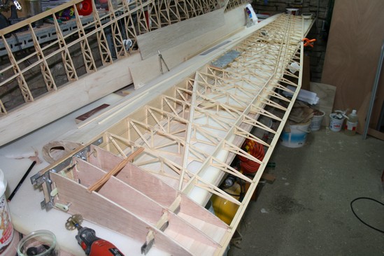

MessagePosté le: 13/06/2011 15:38    Sujet du message: Répondre en citant

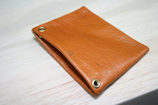

Et le côté face
pendant que la colle sèche, réalisation d'une pochette en cuir qui ira sur le côté du poste de pilotage, il faut bien un rangement pour le manuel et les cartes aéronautiques
