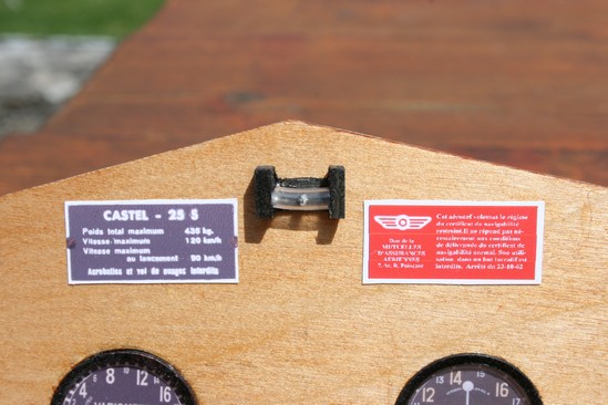

Salut José,
peux-tu nous dire comment tu réalises les plaques gravées portant les caractéristiques du planeur.
Je suis intéressé pour faire celles de mon Vampyr.
Merci et pour ta construction.
JP
Revenir en haut de page |
GARCIA Psycho Posteur
Âge: 66
Posté le: 02/05/2011 20:21 Sujet du message: |
« Jean-Paul » a écrit: Salut José,
Merci et ![[amen]](images/smiles/amen.gif) pour ta construction.
JP
Pour les plaques ce n'est que la copie photo réduite à l'échelle pour ce qui est de la plaque noir. Pour la plaque rouge c'est un montage avec un bon logiciel de travail photo etc... j'ai recopié le texte en blanc sur fond rouge, j'ai recadré le logo sur la photo que m'a envoyé Jean Claude puis retravaillé un peu et collé informatiquement sur la plaquette. J'ai enregistré l'ensemble en jpeg puis imprimé à l'échelle. Reste à mettre un peu de vernis par dessus au cas ou des gouttes d'eau arriveraient dessus et là . J'ai déjà utilisé cette solution sur mon emouchet.

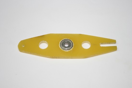

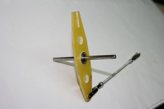

Ce soir j'ai fais un palonnier qui va à l'arrière pour commander la profondeur. Un ami m'a passé un roulement que je n'avais pas et une plaque d'époxy que j'avais pas non plus .
Merci Alain.

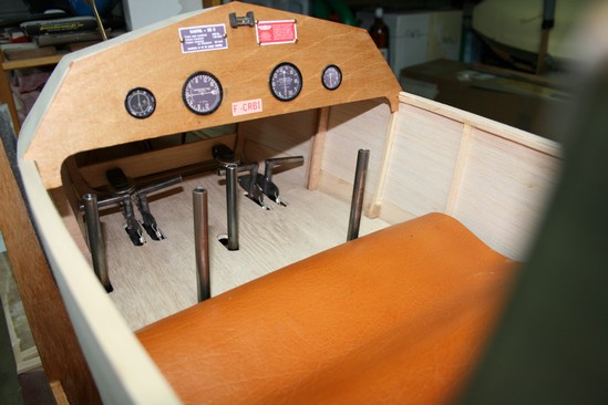

Posté le: 07/05/2011 16:07 Sujet du message: |

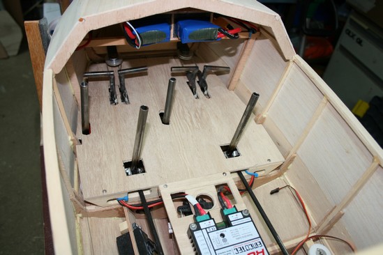

Passage des fils d'alimentation
Une fois le tableau de bord replacé et le siège à sa place, il n'y à plus de vue sur les fils et sur les batteries.
j'avance, petit à petit

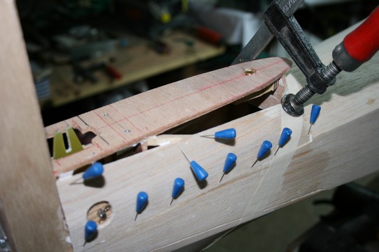

Posté le: 07/05/2011 17:50 Sujet du message: |

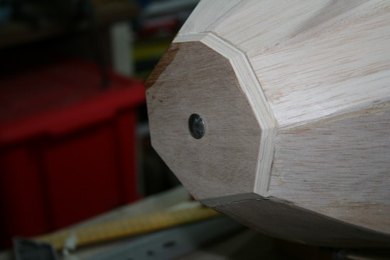

L'avant du fuselage est bouché. J'ai mis un boulon M5 qui dépasse de 50 mm à l'intérieur du fuselage de façon à fixer les futurs rondelles de plomb. L'accès est facile par l'intérieur.

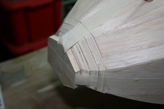

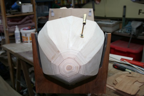

Posté le: 08/05/2011 11:04 Sujet du message: |
je passe de l'arrière du fuselage ou je galère un peu à l'avant en faisant le bloc du nez. La poussière de bois ça dessèche !! Mais bon il faut bien le faire.
J'aurais acheté un RTF...
José |
Âge: 66
Posté le: 08/05/2011 11:50 Sujet du message: |
Ce n'est pas le nez de Cléopâtre mais bon il me convient.
José |

plu ronan Incurable Posteur
Inscrit le: 10 Jan 2007
Posté le: 08/05/2011 12:00 Sujet du message: |
bienvenue au club  |
Posté le: 08/05/2011 12:13 Sujet du message: |
Ce n'est pas évident cette partie là avec les facettes, mais ne t'inquiètes pas avec la peinture on masque bien des défauts

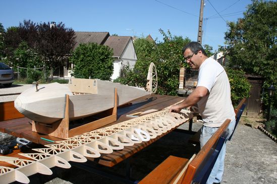

Posté le: 08/05/2011 17:07 Sujet du message: |

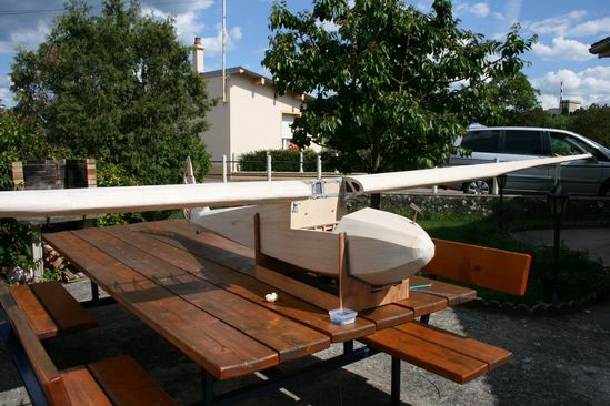

Perçage des ferrures pour la mise en place des ailes (sans les balais cette fois) et bien sur dehors par un beau soleil.
José |

Orionis Incurable Posteur
Inscrit le: 31 Aoû 2006
Localisation: Drôme
Âge: 59
Posté le: 08/05/2011 19:36 Sujet du message: |
Sacré bestiau, vraiment! ![[clap]](images/smiles/Clap.gif)
 Fabrice |

GuillaumeG Accro Posteur
Inscrit le: 04 Mar 2006
Âge: 40
Posté le: 09/05/2011 09:13 Sujet du message: |
Oui il en impose ce C25!! ![[clap]](images/smiles/Clap.gif) |
Âge: 66
Posté le: 09/05/2011 13:29 Sujet du message: |
C'est un peu encombrant mais j'aime bien
José |

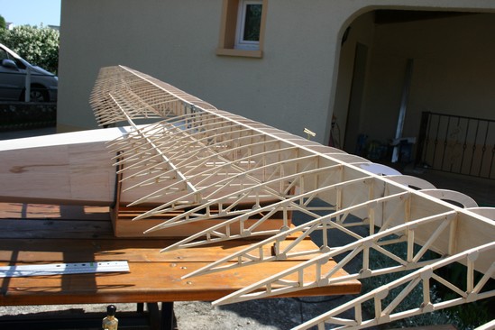

Âge: 66

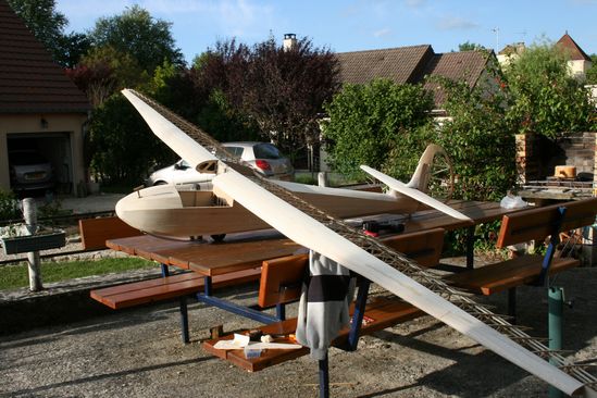

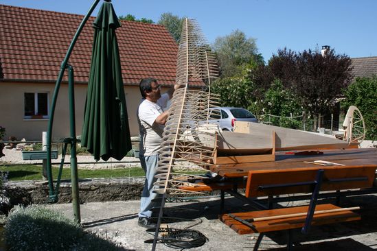

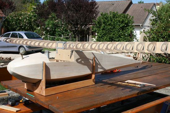

Posté le: 18/05/2011 19:59 Sujet du message: |
j'ai un peu bossé sur le C25, les bords d'attaque sont coffrés et la mise en croix est faite. Pour la première fois il est sur sa roue.

Anonyme Serial Posteur
Posté le: 19/05/2011 22:29 Sujet du message: |
Super beau boulot, une escadrille de C25 est à craindre ...mais elle sera pacifique, les planeuristes sont des gentils...  |
