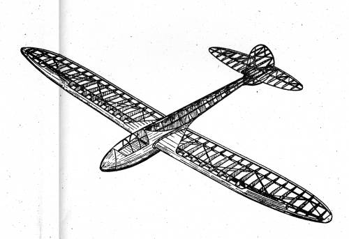

Salut à tous,
Le rencontre Rétroplane est un formidable lieu d'échange entre nous tous, le fait de faire "tomber" les écrans nous permet de raconter tout ce que nous n'avons pas le loisir de dire le reste de l'année (c'est à dire surtout beaucoup de bêtises!), et aussi de parler de nos futurs projets.
Pour ma part, cela fait un petit moment que l'idée de faire un planeur un peu plus "passe partout" que le Göevier me tente...
Cela fait longtemps que je veux faire un planeur torpedo, mais le Grunau Baby commence à être bien connu parmi les rétroplanistes... d'où l'idée de réaliser une maquette du petit frère du Göevier, c'est à dire le GöI "Wolf".
Au niveau de ses dimensions, je souhaiterais placer son envergure entre 2.5m et 3m. L'échelle 1/5 nous donne un planeur de 2.80m, ce qui est parfait pour ce cahier des charges.
Après une étude de la documentation échangée avec Laurent14 (que je remercie au passage pour les infos, voir le sujet http://www.retroplane.net/forum/viewtopic.php?t=2836&highlight=wolf) , ainsi que le livre de Marin Simons, plusieurs versions s'offrent à moi:
- La première version était composée d'ailerons largement débordants, comme ci-dessous:
- Une évolution majeure (version IE) fût l'adoption d'ailerons retaillés ainsi qu'un stabilisateur renforcé, comme ci-dessous:
- Enfin, certains modèles ont été équipés d'aérofreins, et la partie extrême des ailes s'est vue coffrée, comme ci-dessous:
(vous noterez au passage que la gouverne de direction n'est pas celle d'un "Wolf" mais celle d'un Grunau Baby...)
D'après Martin Simons, il y aurait également eu des "Wolf" construits avec des haubans en V, afin de renforcer la structure pour pouvoir faire un peu de voltige. Avec une déco à rayons rouges, ça "en jette":
Bref, beaucoup de questions se posent à moi:
- Dois-je le réaliser pour Rétroplane 2011 ou bien ne pas me fixer d'échéance?
- En fonction de ce délai, est-ce que je pars d'un kit (http://www.thermal-kobo.jp/item/?id=69&mode=info&group=grp01&level=1) ou est-ce que je fais tout moi-même?
- Si je le fais moi-même, est-ce que je modélise tout sous SolidWorks ou bien est-ce que je trace mon plan au fur et à mesure de ma construction, à la méthode papale?
- Quelle version choisir?
- Et enfin, quelle décoration? Maquette ou inexistante?
J'attends vos commentaires et/ou retours d'expérience sur cette phase de la conception, délicate mais ô combien importante pour la suite des évènements...

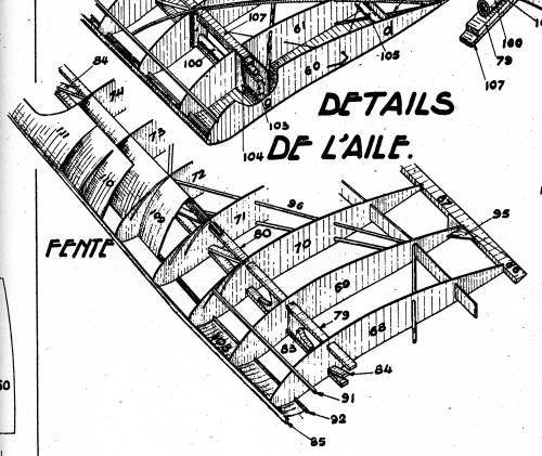

C'est marrant cette fente devant les ailerons, c'est un détail sympa à reproduire sur le modèle
La fente améliore le "travail" de l'extrados aux grands angles et retarde le décrochage, entre autres effets (dont un effet hypersustentateur). L'interprétation aérodynamique est complexe. Elle permet surtout ici d'améliorer l'efficacité des ailerons.
Un modèle des Sports Aériens dessiné en 1942, l'AS-25, avait une aile à fente, très similaire :
