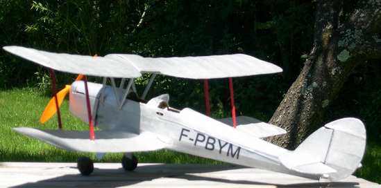

Tu devrais quand meme essayer profondeur direction, je joins une image d’un petit Tiger Moth de 85 cm d’envergure qui avec peu de dièdre et sans ailerons, fait lui aussi de beaux virages au ras des pâquerettes
