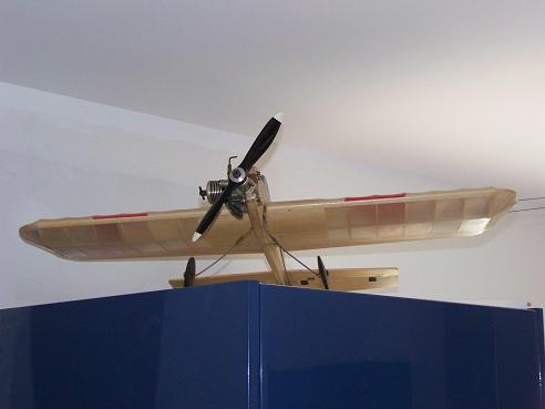

Bonjour les amis Wink ,
je viens de récupérer ça Very Happy :
et comme on peut le constater l'entoilage papier est cassé au niveau des zones creuses Confused
Comme j'ai 2 semaines devant moi je commence aujourd'hui sa restauration. J'ai inspecté la structure et elle ne semble pas avoir souffert visiblement, pas de réparation ancienne non plus, c'est déjà ça Rolling Eyes .
Je vais réentoiler l'aile ainsi que le stab, je vais en profiter pour le passer en R/C dérive et profondeur, je garde la motorisation webra 2.5 autoallumage d'origine par contre. J'ai donc commencé à découper les coupons abimés en suivant le balsa, avec une lame triangulaire :
Je pense que je vais ré entoiler au diacov pour des raisons de solidité car le papier s'abime trop facilement. Esthétiquement je pense que ça va faire trop neuf par rapport au fuselage mais bon Rolling Eyes
Mais je me demande si le diacov va coller correctement sur de l'ancien papier enduit. Vous en pensez quoi ?

Salut ,
Pour ce qui est de l'entoilage je trouve que le papier polyester va bien ,c'est mon avis pour un planeur mais je pense que les experts retroplanes ne vont pas tarder a sortir de leur sieste [rrzzzrr] .
A plus Tom Zzz
On earth since 1976
MessagePosté le: 26/04/2010 18:12    Sujet du message: Répondre en citant
Bonjour funstyx, bienvenue sur le forum Very Happy si on pouvait connaitre ton prénom ce serait bien Wink
Il fait quelle taille cet avion? pour ce qui est du collage, le Diacov il n'y aurait aucun soucis, mais je trouve ça un peu démesuré comme entoilage Confused la structure est rigide et le bois pas trop fragile? ça tire fort, faudrait pas qu'a la tension ça explose tout, si tu laisses le vieil entoilage ça risque de ne pas être trés joli par transparence
quelle genre de finition tu voulais faire? transparent ou entièrement peint?

Alors merci pour vos conseils [amen] , je vais réfléchir à tout ça et surement faire des tests Very Happy
Quelques précisions : avion "THE PUB" prononcez "THE ou CAFE" ou alors "THE BEAUTIFUL AIRPLANE" suivant que vous êtes en sevrage de caféine ou alors Anglophone Cool
L'envergure est de 1m28, longueur 83cms, corde d'aile 19, profil clarkY tout comme le stab. C'est un kit CB car le tampon CB est présent sur un des coffrages de l'intrados, visible par transparence Wink
Ce kit était vendu à Paris en magasin. Par contre je n'ai pas vu le plan dans la liste Sad du fichier des plans.
Cet avion a été construit par le sieur modéliste Michel Raynaud de Mazamet en 1967 : il m'a suffit de lire l'étiquette de "déperdition" collée sur le couple avant Very Happy
il y a aussi une étiquette propre au club de Mazamet de l'époque :
Je suis sùr que ça va parler à certains ici, non Wink Rolling Eyes
Bon, mon objectif est de le faire voler à Cazères pour la rencontre du 09 Mai. Pour moi il est inimaginable qu'il ne revole pas cette avion. D'une manière ou d'une autre il ne restera pas pendu au plafond Wink et il est plutôt bien construit, les collages sont bien ajustés.
Pour revenir à l'entoilage je pense que je vais conserver le papier dejà en place car la surépaisseur est minime. Je pense que la soie fait une épaisseur beaucoup plus importante que du simple papier japon, non peint en plus.
Donc si le Diacov est demesuré pour ce type de restauration je me demande si le mieux ne serait pas de réentoiler avec du papier polyester. Je ne connais pas ce papier, ce sera l'occasion Wink en tous cas je ne veux pas qu'une simple brindille un peu raide vienne faire un trou dans l'entoilage. J'espère que ce papier polyester est suffisamment résistant ?

MessagePosté le: 27/04/2010 06:45    Sujet du message: Répondre en citant
C'est sûr que si tu voles sur des terrains agressifs Confused dans ce cas pourquoi pas la soie
il y aurait peut être aussi la solution d'utiliser le Diatex 1000 qui n'est rien autre que du Diacov sans le film de colle, on peut aussi enlever le film de colle sur le Diacov, ça se retire tout seul, et on passe du Diacov à 100g/m² a du Diatex1000 à 49g/m², et pas besoin de produit dessus, juste un collage à l'enduit nitro comme on le ferait avec du papier ou de la soie, ensuite tension au fer, pour la solidité il n'y a plus rien a démontrer avec ce tissus, on peut faire tomber dessus un outil, paire de pince... ça rebondi sans le crever Laughing par contre niveau tension Diatex/Diacov ça tire trés fort, sur une structure light ou bois fragile Confused mais bon ça reste un matériaux d'aspect moderne...

Bon alors, résumons nous :
- désentoilage simple, c'est à dire uniquement les parties creuses de l'aile et du stab, le fuselage n'a pas besoin d'être désentoilé.
- leger ponçage au 600 partout
- application d'une couche pure d'enduit nitro, insister dans le compartiment moteur.
- très leger ponçage pour supprimer les minuscules aspérités.
- création des volets de dérive et profondeur
- entoilage aile et stab et volets au papier polyester avec de l'enduit dilué 50/50 acétone.
- tension au seche cheveux
- plusieurs couches d'enduits poncées.
PAS DE VERNIS de finition : je ne veux pas allourdir le bestiaux.
- installation radio : ce sera une ancienne 2 voies proportionnelle Wink
- réglage CG, essais moteur
- premier vol, enfin façon de parler Wink
Voilà, maintenant je rentre en concentration balsamique dans mon atelier pour réaliser tout ça.

Quelques infos sur l'oiseau ...
THE PUB n'est pas un kit CB.
Il a été dessiné par Jean Bilek pour la firme BABY-TRAIN (exclusivité, c'est écrit sur le plan !).
Présenté dans la revue RADIO-MODELISME n° 9 de septembre 67 (bientôt 43 ans ...) avec un plan détachable A3 recto-verso au centre de la revue et une notice explicative.
Prévu pour moteur 1.5 cm3 (Webra ou OS Pet par exemple) avec un équipement RC monocommande.
Bien entendu, rien n'interdit de le traiter en VL ... Mais il n'est pas conçu pour.
Le volet de profondeur est prévu sur le plan pour un utilisation éventuelle en "4 canaux" ou "6 canaux" selon la terminologie de l'époque. Traduisez 2 voies ou 3 voies ... direction + profondeur et éventuellement moteur.
Sur le modèle d'essai : RC Radio-Pilote proportionnel 2 canaux pour la direction seule. 30 g/dm2 dit la notice.
En 67, les RC proportionnelles commencent à peine à se "démocratiser" et beaucoup de modélistes utilisent encore des ensembles "tout ou rien", peut-être encore mono-canal pour certains.
Un coup : dérive à fond à fond à gauche, deux coups à fond à droite mais en passant par la gauche d'abord. Et nous étions heureux !
Ceux qui n'ont pas connu cette époque ne peuvent pas apprécier leur bonheur !
Un récepteur 2.4 GHz en 14 voies en 2010 pour 30 g ou moins contre 55 g pour un "tout petit" Metz Baby mono-canal de 61 (le plus petit de la gamme Metz) non superhet et en 27 MHz (un seul modèle en l'air à la fois) et un servo de 85 g pour un seul canal avec une puissance de traction annoncée de 300 g à 400 g !!! En 67, les dimensions et la masse commençaient à diminuer. Le prix par rapport aux salaires : pas trop encore !
Simplement pour rappeler ce qui aurait pu pousser le constructeur du PUB récupéré à se résoudre à "oublier" la RC ... Je ferme la parenthèse ...
Ce PUB est construit d'après un plan avec du balsa d'origine CB ... sans doute. L'existence d'un kit n'est pas mentionnée dans la revue, ni dans les pubs. Rien également en ce qui concerne un plan 1/1 mais je pense qu'il était dispo chez Baby-Train.
Il y avait d'ailleurs souvent des plans Baby-Train dans la revue à l'époque ....
On dirait que le modèle est entoilé en Kraft léger (souvent posé mouillé badigeonné à la colle vinylique sur le côté en contact avec la structure). Mais c'est aussi difficile voire impossible à "peler" proprement ...
