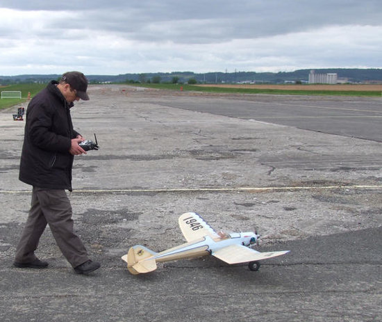

Et voilà comment deux bons amis interprètent le même modèle:
Jean-Claude:
et Jean-Marie:
Que s'est-il passé?
Jean-Claude a choisi la propulsion électrique et une commande de profondeur par stabilo pendulaire. Il a aussi préféré faire l'aile en une seule pièce, mais a mis les haubans pour respecter l'allure de son DAD de 1956. ou alors est-ce le syndrome "Ceinture et bretelles"?
A cause du nez court et du poids du mécanisme de stabilo pendulaire, il a du reculer l'aile un peu.Entoilé en Solartex, son modèle dépasse allègrement le kilo mais n'empêche qu'il est absolument ravi des qualités de vol.
J'ai choisi de coller au plan autant que possible, avec stabilo et dérive démontables, entoilage à la soie et moteur à auto-allumage. Malgré l'équipement radio, j'ai presque respecté le poids annoncé avec 920 grammes au décollage. En conséquence, avec sa charge alaire de 26 g/dm² et sa grande réticence à prendre de la vitesse, mon DAD n'est pas un modèle tout-temps...
Quand au vol, mmm... un délice. Je vole 80% du temps sur les trois ou quatre premiers crans du manche de gaz, les touch-and-go sont un vrai plaisir avec la grande hélice qui fait aérofrein quand le moteur est au ralenti (3000 t/mn x pas de 10 cm -> freinage au-delà de 5 m/s!)
Après 6 minutes de ce jeu, montée à plein gaz jusqu'à épuisement du carburant (20 cm3 pour total de 8 minutes - j'en suis à 2,5 litres sur le DAD, comptez les heures -) et presque perte de vue, puis un long plané, quelque fois avec pompes et atterrissage au pied.
Le DAD n'est pas du tout un planeur fin, le profil est trop creux. Mais c'est un modèle sans aucun vice.

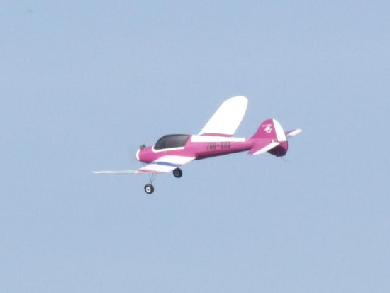

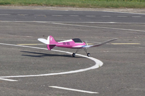

Voici le résultat de l'entoilage au film d'imprimeur (voir plus haut)+japon sur un motomodèle monogouverne "Halftone" de 1961, dessiné par le célèbre Dave Platt, avant qu'il émigre aux US. Je termine juste ce modèle, reste à installer la radio monogouverne, d'abord avec un servo pour dégrossir le réglage, ensuite la version définitive avec un échappement à élastique comme l'original. Le film est posé et tendu au fer sur toutes les surfaces ouvertes, puis le japon est collé humide à l'enduit nitro dilué à 50%. Après trois couches d'enduit dilué, les décos en papier de soie sont également collées à l'enduit dilué. Le tout est protégé contre le carburant à 25% de nitro du Cox Baby Bee 0,8 cm3 par une couche de vernis polyuréthane. Je suis très content du résultat:
Bon, maintenant la suite du DAD.
Le plan de Jean Guillemard est prévu pour le vol libre, avec les spécifications suivantes:
Il y a un petit problème pour la conversion RC: avec 4°, il y a trop de différence d'incidence entre le stab et l'aile. Comme je prévois un stab classique et mon copain Jean-Claude un stab pendulaire, j'ai "courageusement" attendu ses premiers essais en vol pour connaître le calage de stab qui va bien. Réponse: 2° c'est bien. J'ai donc ajouté 2° au calage du stab et construit une petite plate-forme en ctp 0,8 mm, comme ça:
Pour le centrage, Jean-Claude a suivi les indications du plan et a centré à 86 mm du B.A. (33%). J'ai choisi de faire confiance à la méthode de calcul de René Jossien et centré le mien à 98 mm du B.A. (39%), et je ne m'en plains pas.
Malgré la réduction du décalage et le recul du centrage, j'ai du programmer un couplage entre la commande de gaz et la profondeur pour garder un angle de montée raisonnable (environ 3 mm de piqueur à plein gaz au B.F. du volet de profondeur). Une fois le moteur calé, je me sers de la commande de gaz comme un trim de profondeur bien pratique dans les pompes! Pas possible en électrique [humm].
Voilà pour le moment, le temps est magnifique et je vais de ce pas faire voler le DAD, que Jean-Claude a décrit comme "Un bon pote-en-ciel".
