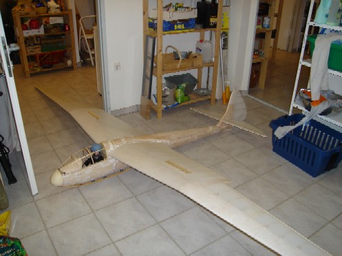

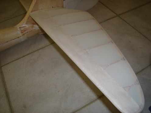

Ich bin Wolfgang aus Tirol/Münster

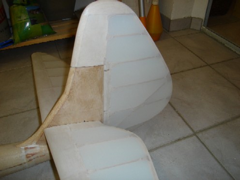

hab vor ca.11 Monaten mit meinem ersten Projekt in Holz begonnen-einer Petrel im Massstab 1:3,5 die ich im Sommer an der Wasserkuppe fliegen möchte(-entweder als Teilnehmer am Retroplanetreffen oder als Besucher zwischen den Retroplanterminen-ich komme auf jeden Fall an die Wasserkuppe als Tiroler Verstärkung für Walter und freue mich schon sehr darauf)
Hier ein paar Fotos vom jetzigen Bauzustand(bespannfertig)

Beautiful construction Wolfgang.
Do you start from a short kit or is it all from a drawing ?
See you at the Wasserküppe.
Regards.
Harold |

Hallo Harold
I started with a short kit from bel air-but you can forget it.The drawings of chris williams are handmade an therefore the kit is not very good.I had to cut aut all the ribs new an the formers for the fuselage are planlike and therefore it is a lot of work to bring them in the correct mesure. To cut out all the parts with a little overmeasure would have been better.For me the kit was only the reason to make the Petrel and not to help me to make work easier.
But the plan of Chris Williams is very good an praxislike an therfore I think that the Petrel will give me many hours of good flying without fear of destruction. |

Hallo Wolfgang,
Imposanter Rohbau - bin mal auf dein Finish gespannt.
Weiterhin viel Erfolg mit diesem Projekt.

Freut mich sehr Deine Petrel zu sehen - ein Traum
Naja...wer Dich bzw. Deine Modelle kennt, für den ist das nicht wirklich verwunderlich...
Da sind jetzt sicher einige mehr als gespannt wie es weitergeht. Hast Du ein Rohbaugewicht?

Danke für die Vorschusslorbeeren-aber Lob bitte erst nach erfolgtem Erstflug.
Das Finish soll vom Muster her so werden wie die im Moment flugfähige grosse rote Petrel,von der Farbe so wie die momentan in Amerika bei der Restaurierung(-die mit dem Pendelruder-)meine Frau sagt dazu die in babyblau
Was das Rohbaugewicht betrifft werde ich nach dem Bespannen die Waage auspacken (es ist dann früh genug fürs Muskeltraining für den Handstart)bei 5meter Spannweite und 1,5m2 Flügelfläche und ca. 70g Flächenbelastung sind dann ca. 9 bis 10 kg Abfluggewicht zu erwarten.Bei dem dicken Profil (HQ 17% an der Wurzel) sicher nicht zu schwer. |

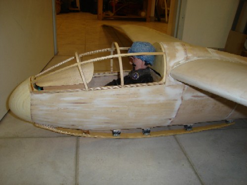

Hallo Walter
Hab gestern doch die Rohteile auf die Waage gelegt- 6950 Gramm,wenn ich jetzt noch die Bespannung,das Finish und die Fernsteuerung dazurechne werde ich nicht weit weg von den 10 kg sein.Im Plan von Chris Willianms steht ein Abfluggewicht von 19 bis 20 Lbs (heisst glaube ich Pfund und sind daher 9,5 bis 10 kg).Da ich die Tragflächen anders als Chris mit 0,6 er Sperrholz beplankt habe und zusätzlich einen Holm bei den Querrudern-wie beim Original- als Verstärkung dazugebaut habe wird das Gewicht dann schon passen.Das Werfen am Hang wird da ein anderes Problem-aber ich kann mir ja den Scheiber Burkhard auf die WAKU mitnehmen,der wirft die 12kg ASW 22 von Hand bei Rückenwind problemlos.

Nach ca. 8 meter Oratexverbrauch und ca .10 Stunden bügeln ist das Bespannen geschafft.Der Rumpf ist mittlerweile auch mit 40g Glasmatte beschichtet und der Pilot meines Nimbus (gleicher Massstab 1:3,5) darf kurz probesitzen.Der endgültige Pilot wird etwas mehr retro(so a la Mr. Wattson-echt britisch halt).
Nächster Schritt ist das Beglasen des Haubenrahmens-keine sehr leichte Aufgabe wenn man sich keine Klebeflecken einhandeln möchte.
Gewicht nach dem Bügeln der Flächen und Beschichten des Rumpfes 7.250g

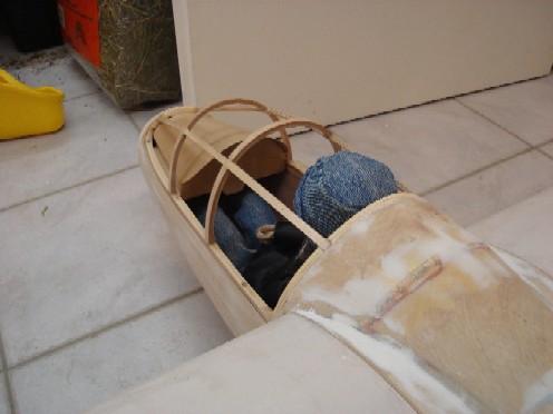

Aber das ist ja der Vorteil von selbstgebauten Piloten-die können 1,65m Nachbau oder 1,95m Nachbau sein.Mein Nimbuspilot ist ein s.g. Sitzriese.Der Neue für die Petrel wird entsprechend oldieliker ausfallen-so ZanellaPetermässig (du weisst schon wen ich meine).Danke fürs reinstellen der Fotos.
Mit dem Piloten wollte ich eh nur schauen wo der Schwerpunkt momentan nach dem Bügeln liegt (Pilot hat 266 gramm)
Ich bin momentan ca 1,5 cm zu weit hinten-es darf also später ein sehr schwerer Flugakku und ein bisschen Blei rein(-obwohl ich schon 700 gramm in der Schnauze eingeharzt habe). |

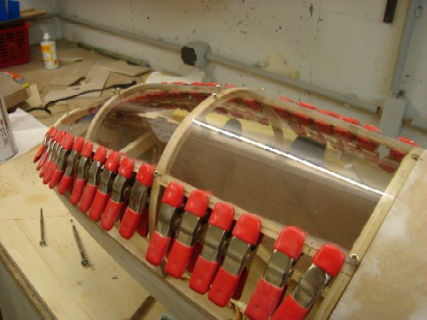

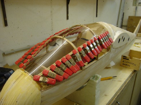

Posté le: 17/02/2010 07:20 Sujet du message: |
Geschafft
150 Schrauben später-die Haube ist fertig
Nächstes Vorhaben-Cockpit
