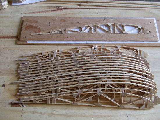

MessagePosté le: 19/03/2010 17:24    Sujet du message: Répondre en citant
Salut à tous !
la suite...
Déjà 18 nervures réalisées, ça avance... plus que 22 !
La dérive commence à prendre forme avec quatre nervures...
Et pendant ce temps là, finition de l'avant de l'arrête dorsale...
La suite au prochain numéro...

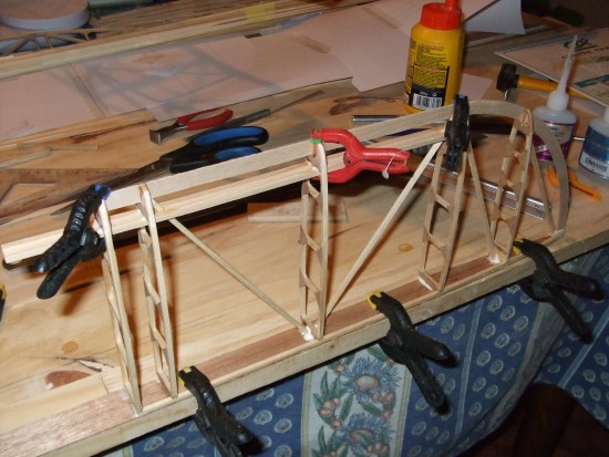

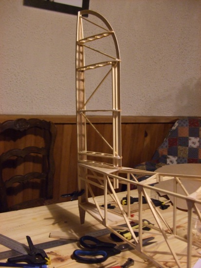

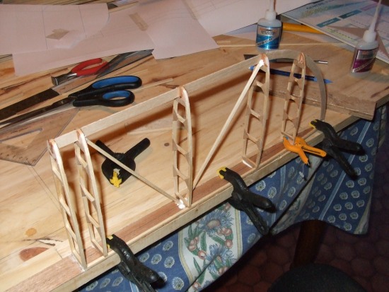

Salut à tous !
La suite...

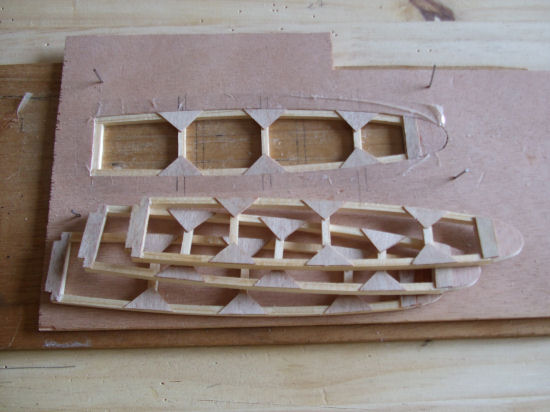

Construction de la partie fixe de la dérive...
Les principales pièces :
Début du montage :
J'ai rajouté un croisillonnement pour rigidifier l'ensemble (il n'y en a pas sur le réel, c'est pour cela que je n'ai pas fait de nervures en biais et ai préféré un simple croisillonnement à l'aide de baguettes de 3x3 en pin).
Le paté de colle est offert par Olida [arf]
Montage du longeron avant :
Et pour le plaisir, montage provisoire sue le fuselage :
Il manque encore le bord d'attaque en ctp 0.4 roulé et en balsa pour la partie arrondie.
et pendant ce temps, cinq nervures de plus... Very Happy
la suite au prochain numéro...

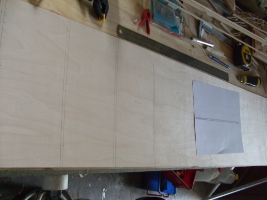

Salut !
La suite...

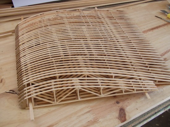

J'ai enfin fini les nervures ! Very Happy
On dirait pas mais quatres ailes, c'est du boulot ! [houla]
Je ne pense pas mettre de goussets des deux cotés, elles sont très solides ainsi (la prochaine fois, je mettrai moins de colle, ce sera plus joli...)

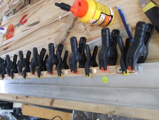

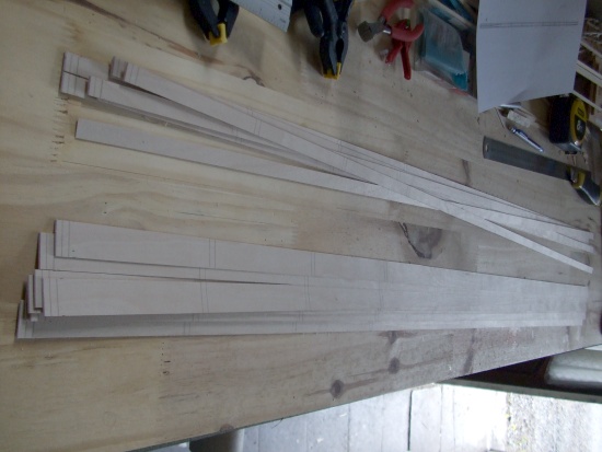

Préparation des huit longerons...
Découpe des ames. Le CTP n'est pas dans le bon sens, il faudrait qu'il soit vertical, ou mieux à 45 °, mais je n'ai pas en stock de longueur assez grande pour les tailler dedans et je n'ai pas le temps de faire des entures, et en plus, c'est très joli comme ça... [arf]

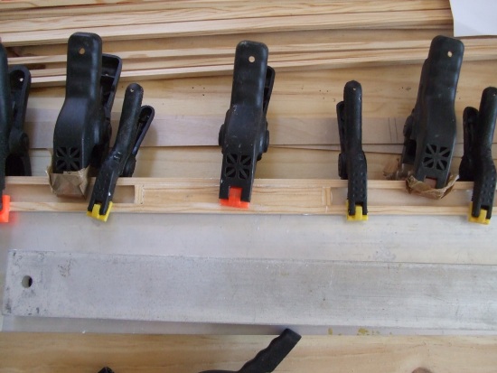

Collage d'un longeron sur une règle de maçon, histoire de faire quelque chose de droit...

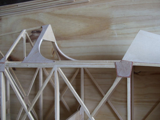

La ferrure est collée à l'époxy. Elle à des trous qui vont permettrent un meilleur encrage. Le reste est collé à la colle blanche...
mise en place du renfort au niveau des attaches de haubans...
