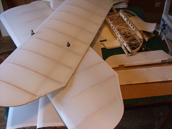

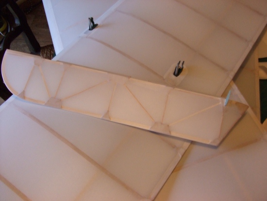

Salut à tous !
La suite...
Début d'entoillage. L'oratex "natural weiss" m'a causé quelques soucis. Sad Pas de décollement mais de tension. En fait, ça tend très fort, mais ça reste souple, d'où l'impression que ce n'est pas tendu... Rolling Eyes donc trop de chauffe... Confused
Résultat des courses, ma première aile est un peu tordu et vrillée... Crying or Very sad mais j'ai rattrappé ça grâce à un décapeur thermique réglé sur "pas trop chaud" qui m'a permi de détendre l'oracover à des endroits et à le retendre à d'autres... ce qui laisse penser que l'oratex risque de se détendre en plein soleil... donc, enduit celullo avant de passer du vernis, histoire de fixer un peu l'entoillage.
La forte tension m'a obligé aussi à retravailler les amplentures, les nervures s'étaient trop déformées [argh] .
Après plusieurs jours de bataille, les ailes sont finie et j'ai attaqué les empennages. Là, pas de soucis, c'est très rigide.
