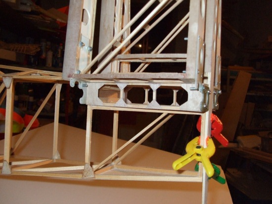

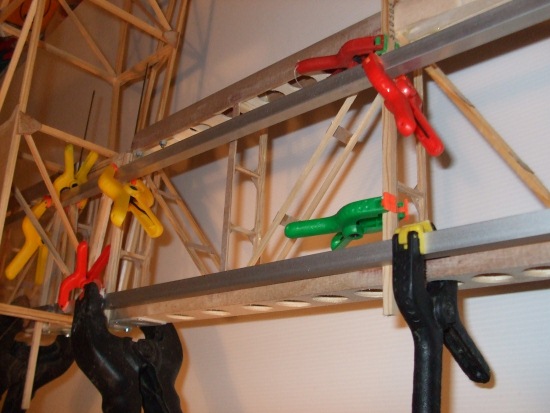

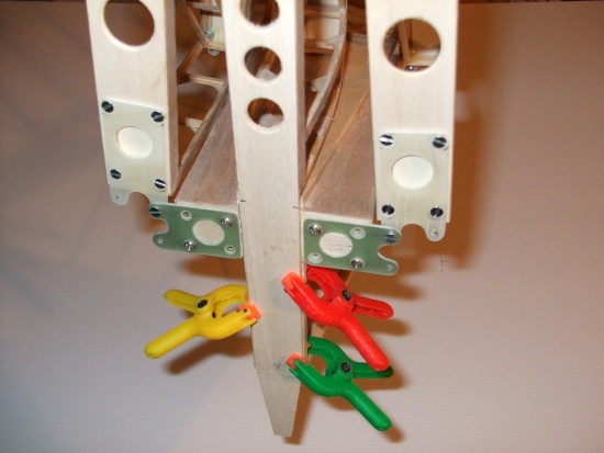

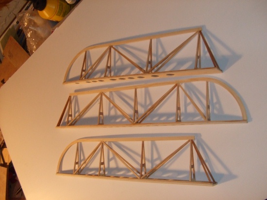

Salut à tous !
La suite...
Réglage pour la mise en place de la partie "fixe" de la profondeur (elle est articulée pour venir se rabattre le long de la dérive pour le transport...)
Les deux règles alu sont callées et fixées sur la cellule (collées) et servent de repères pour la fixation des ferrures de maintient. Reste à percer les supports et à visser les ferrures sur la petite partie fixe centrale.
Les trois volets sont bien avancés, il reste un peu de ponçage et des goussets à coller... avant de s'attaquer aux guignols et aux charnières.

Soir Frédéric,
c'est beau ton travail!
Tu les feras comment, les goussets???

Matin Franck !
Il y a des goussets triangulaires qui font la jonction du bord de fuite et des nervures, avec une enture pour joindre le chapeau de nervure et une bande le long du bord d'attaque, comme sur les partie fixe, qui fait la liaison entre le bord d'attaque et les nervure, avec une enture pour joindre les chapeaux de nervure. Une photo montrera mieux ce que j'explique...
Ce matin, ajustement entre la partie fixe de la profondeur et les parties qui se rabattent le long de la dérive, c'est trop juste et ça coince

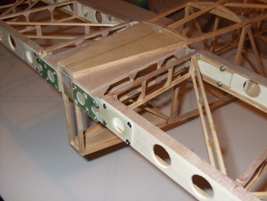

Salut à tous !

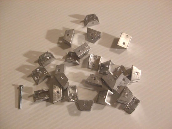

La suite...
Début de fabrication des charnières à partir de profilés alu. C'est une vis de 2 qui servira d'axe.
Bon, ça ne coince plus !
Les deux profondeurs se rabattent bien contre la dérive.

Salut Frédéric,
c'est super, la méchanique sur ton stab!
Et ta fabrication de charnières progresse plus vite que la mienne!

Soir Franck !
Les charnières m'ont déjà pris pas mal de temps aujourd'hui. Il faut encore les ponçer et arrondir les angles... mais le plus gros est fait.
Il faut que les termine pour pouvoir définir la longueur des guignols de profondeur (il ne faut pas qu'ils génent quand les profondeurs se rabattent sur la dérive) et ils faut qu'ils soient assez longs pour que les câbles de commandes ne frottent pas sur le bois... Encore du travail de réglage et de tatonnement en perspective...

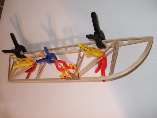

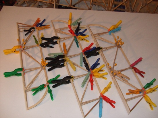

Salut à tous !
La suite...
Collage des goussets sur les volets de profondeur et de dérive.
Pince-mi et pince-moi sont dans l'atelier... plus quelques épingles...
Retroplane fort et vert ! |

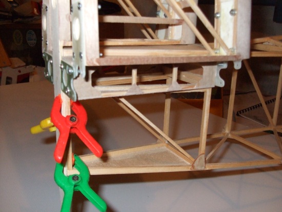

Posté le: 07/03/2011 20:22 Sujet du message: |
Salut à tous,
La suite...
Les trois volets de l'empenage sont terminés.
Il manque juste de finir la fixation des guignols sur les profondeurs.
J'ai commencé la mise en place des charnières sur la dérive.
Les vis de fixation des charnières sont trop longues, les bonnes sont en route...
