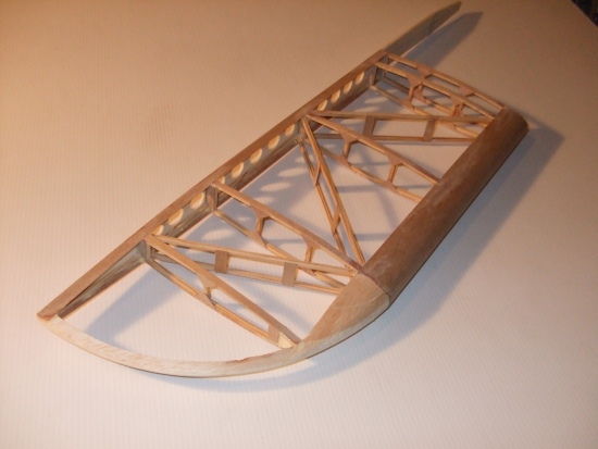

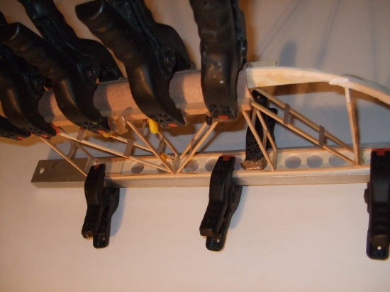

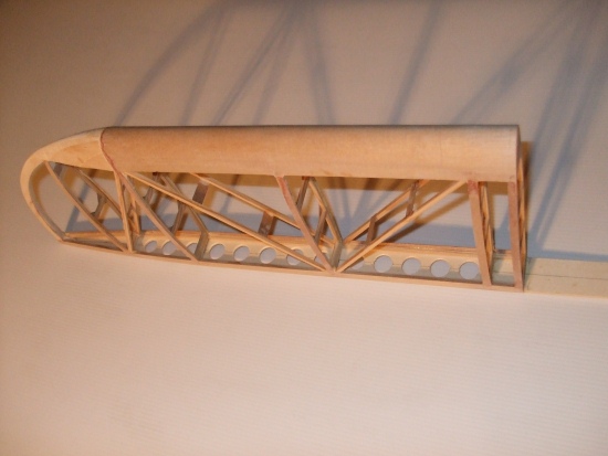

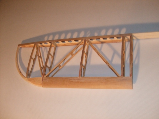

MessagePosté le: 27/01/2011 21:49    Sujet du message: Répondre en citant
Salut à tous !
La suite...
La dérive est quasiment finie...
Il y a encore quelques paquets de colle PU par-ci par-là à nettoyer... Rolling Eyes
Du coté des profondeurs, ça avance aussi. Même construction que la dérive, j'en suis au coffrage des bords d'attaque...
Je passe après aux parties mobiles, j'ai déjà fait les lamélés-collés des arrondis pour les bords de fuite.

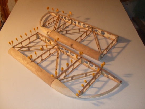

MessagePosté le: 01/02/2011 20:38    Sujet du message: Répondre en citant
Salut!
La suite...
Les deux profondeurs avancent pépère... Vive la colle PU qui me permet de travailler malgré le froid ! Very Happy (10° dans mon atelier)
