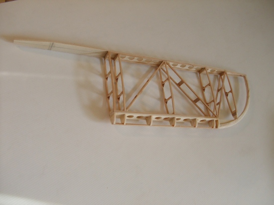

La suite...
La dérive attend les coffrages, les chapeaux et les divers goussets...

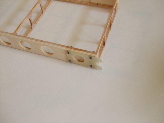

Les deux parties de la profondeur (même construction que la dérive) avancent également. Les ferrures avant sont en place, leurs fixations ne seront plus accessibles plus tard.
J'ai eu quelques problèmes de collages dus au froid (la colle blanche ne semble pas aimer le froid), je passe à la PU pour les futurs collages.

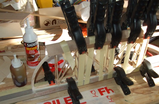

Début du coffrage du bord d'attaque de la dérive
Il fait 10° dans l'atelier, malgré le chauffage et la PU prend sont temps pour emulser...

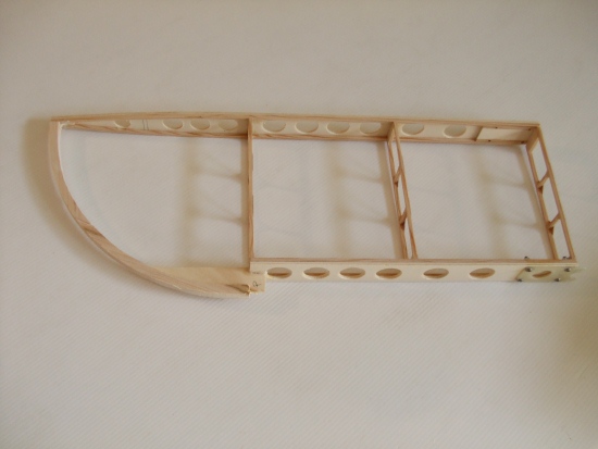

La dérive est quasiment finie...
Il y a encore quelques paquets de colle PU par-ci par-là à nettoyer...
Du coté des profondeurs, ça avance aussi. Même construction que la dérive, j'en suis au coffrage des bords d'attaque...
Je passe après aux parties mobiles, j'ai déjà fait les lamélés-collés des arrondis pour les bords de fuite.

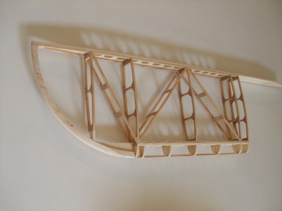

La suite...
Les deux profondeurs avancent pépère... Vive la colle PU qui me permet de travailler malgré le froid ! (10° dans mon atelier)
