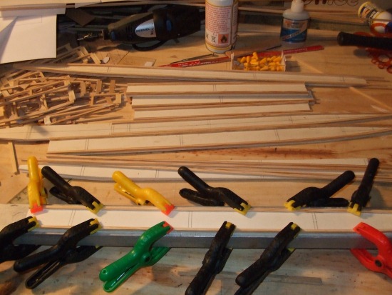

MessagePosté le: 20/11/2010 20:27    Sujet du message: Répondre en citant

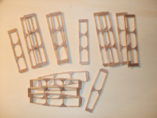

Salut à tous !
Bon, la construction reprend !
Les nervures des parties fixes de la profondeur et de la dérive sont faites. Les nez de nervure seront en CTP.
La suite au prochain numéro !

MessagePosté le: 22/11/2010 11:36    Sujet du message: Répondre en citant
c'est bien joli, toutes ces petites échelles! Laughing
Fabrice
Fauteuilaroulix
Inscrit le: 01 Déc 2007
Âge: 68 Capricorne
MessagePosté le: 22/11/2010 11:56    Sujet du message: Répondre en citant
Pour faire nicher des poules pourquoi pas. MDR MDR
Fauteuilaroulix prolixe ce matin dans sa jabron valley!
Âge: 53 Sagittaire
MessagePosté le: 22/11/2010 13:17    Sujet du message: Répondre en citant
Salut,
C'est vrai que ça fait un peu échelle...
Ce soir, je fait les longerons et les nez de nervure, les poules n'ont qu'à bien se tenir...

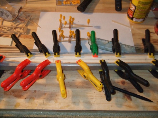

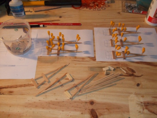

Après une petite pose due à plein de choses... je reprend du poil de la bête et je recommence à coller du bois dans mon atelier, malgré la chaleur accablante qui y règne Very Happy
J'en étais à faire des nervures, je continu sur la lancée.
Après avoir fini celles des parties fixes de la dérive et de la profondeur, place à celles des parties mobiles.
Je retourne dans mon congélateur et je commence les longerons...
La suite un peu plus tard.

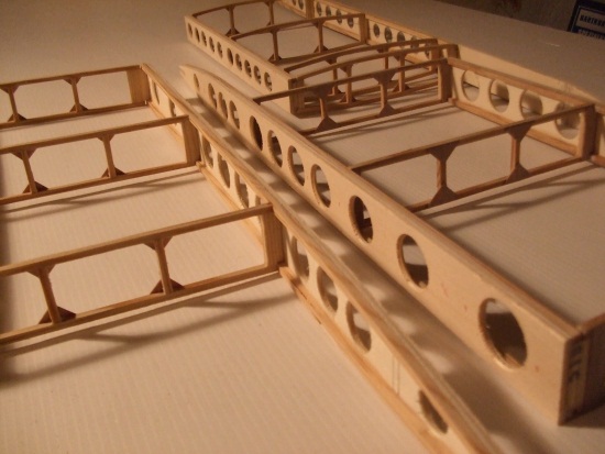

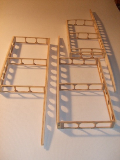

Salut à tous,
La suite...
Les divers longerons sont en cours de réalisation. Certains seront allégés ensuite (ceux qui sont placés sur l'avant des parties fixes). De toutes façon, le ctp de peuplier employé est vraiment très léger. Par contre, il se cintre un peu une fois découpé mais le collage des baguettes de pin le remet presque à plat. J'espère que la construction des ensembles remettra tout cela dans le droit chemin.
Voilà...
Il reste encore deux longerons à faire.
Ensuite, je m'attaque aux bords de fuite en lamellé-collé (il y a un joli arrondi à faire du coté saumon).

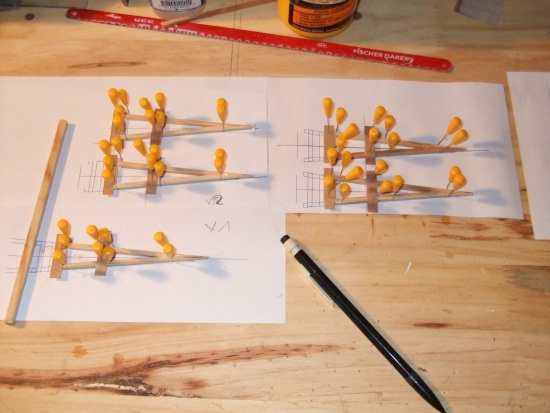

MessagePosté le: 13/01/2011 20:41    Sujet du message: Répondre en citant

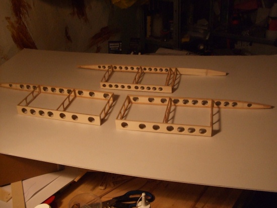

Salut à tous !
La suite :
Les longerons sont finis et ajourés.
Début de l'assemblage de la partie fixe de la dérive ainsi que de la profondeur.
Les bords d'attaque seront en ctp de 0.4 mm roulé sur des nez rapportés.

C'est vraiment trés beau Frédéric, ça fait plaisir de voir du boulot comme ça [clap] Au fait qu'est ce qui ne te plaisait pas dans ton ancienne dérive/stab et que tu as modifié?

Salut Vincent,
Dans la première version de la dérive, le profil n'était pas bon, la taille n'était pas bonne, les formes du bord d'attaque et du sommet ne correspondaient pas aux photos du réel... pour la profondeur, c'était pareil... bref c'était du travail vite fait, pas réfléchi, le top ! Donc, poubelle et recogitation, travail sur les photos (pendant qu'il fait froid dans l'atelier...). Les bords d'attaques ressemblent en fait à ceux des ailes, surtout vers les saumons. J'ai préféré refaire l'ensemble plutôt que bricoler l'existant et je suis content du résultat. Je n'avance pas très vite, mais au moins, ça me plait maintenant !
Amicalment
Âge: 53 Sagittaire
MessagePosté le: 13/01/2011 21:13    Sujet du message: Répondre en citant
Merci à tous pour les compliments, ça fait toujours plaisir ! Very Happy
Ne regardez pas trop les photos de près, il y a des défauts partout, mais ils seront presque tous cachés par les divers coffrages et chapeaux de nervure...
Maintenant que j'ai résolu quelques problèmes de compréhension et de conception de la bête, je vais avancer un peu plus vite... Il reste quelques broutilles rigolotes, comme l'articulation des deux profondeurs pour pouvoir les rabattre le long de la dérive, comme le réel, pour le transport, le passage des câbles de commande des volets de profondeur qui doivent suivre le mouvement, et après, la commande du système de gauchissement... Il y a de quoi s'occuper encore !
