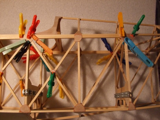

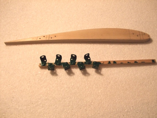

Début de la construction de la cabane :
Collage des goussets supportant les ferrures d'attache sur le fuselage
Nervure centrale et les ferrures qui y seront fixées.

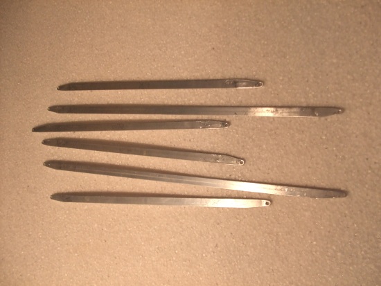

Les âmes des haubans en alu. Ils vont recevoir 2 mm de pin de chaque coté et seront ajustés (angle de pliage des bouts), poncés et peints. Pour le moment, ils sont juste mis en forme et percés.
Je n'ai pas fait de photo du montage nécessaire à la construction des haubans. En gros, j'ai fixé la nervure centrale en place avec des baguettes de pin fixées sur le fuselage. Puis j'ai découpé et percé les haubans par paire... Je suis assez content du résultat, tout est droit et dans l'axe, le calage entre les ailes aussi.
Pour le calage, j'ai choisi de mettre 1° de moins sur l'aile du haut. En principe, elle décroche après l'aile basse. Comme il y a très peu de décalage entre les deux ailes, pas de problème de déplacement du centre de gravité vers l'arrière en cas de décrochement de l'aile basse, donc en principe, un joli parachutage en cas de forte incidence. Je parle là d'expérience et non de résultats de calculs et d'applications de théories aérodynamiques [arf]
