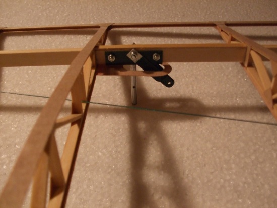

Salut à tous !

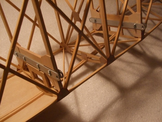

Une ferrure de hauban au milieu du coffrage...
Le ponçage de l'enture n'est pas fini, c'est juste pour enlever la colle pour la photo...
J'ai fini le coffrage des parties "droites", je vais attaquer les bouts d'ailes.

Salut Jean-Claude !

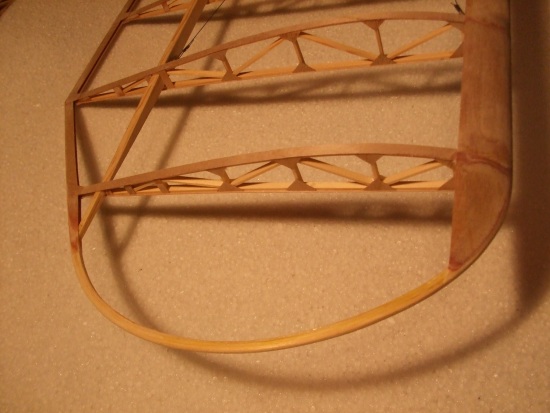

En reponçant un peu, j'arrive à du développable entre les deux dernière nervure. Pour la partie du saumon qui ne l'est pas du tout, je verrai sur le coup... Peut-être seront-ils en balsa. De toutes façons, le bois n'est pas apparant, tout est recouvert de toile.

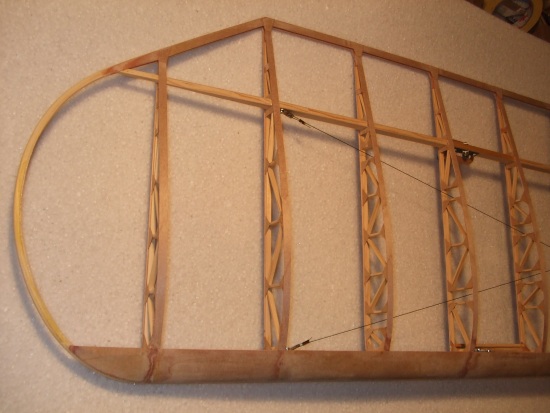

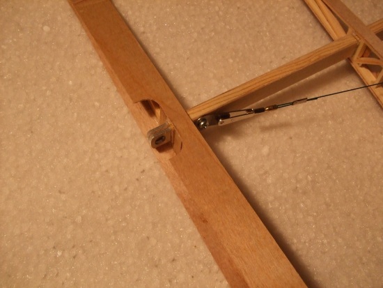

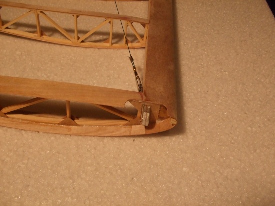

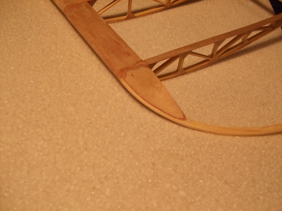

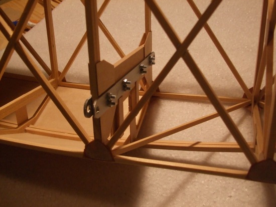

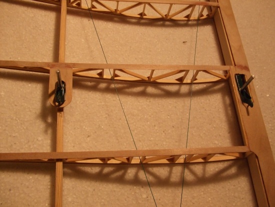

Salut à tous !

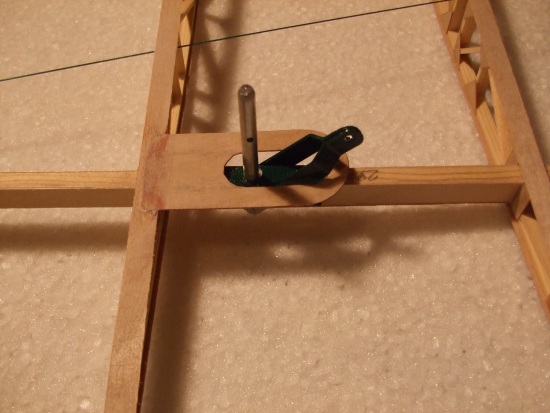

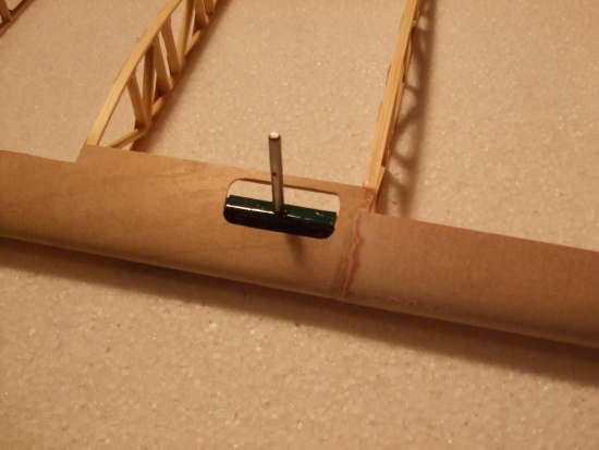

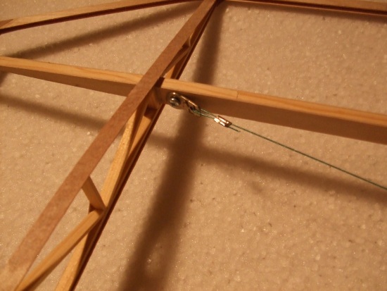

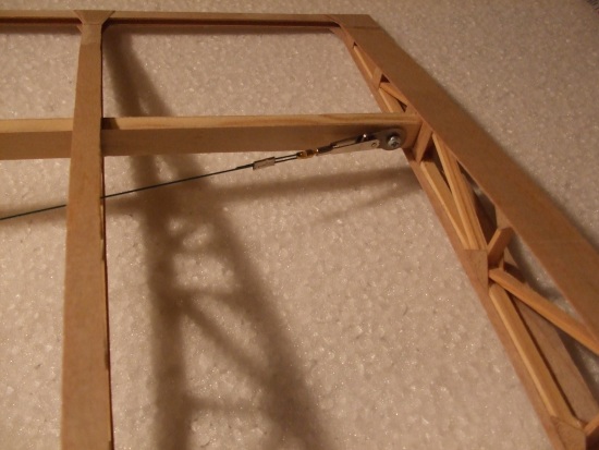

Les ailes sont prêtes à être entoillées, je vais pouvoir passer aux fixations des ailes sur le fuselage, ferrure et cabane.
Quelques détails d'une ailes :
Les ferrures d'attaches au fuselage
Ferrures d'attache de haubans
Fixation des câbles croisés
Vue d'ensemble avec le saumon
Détails du saumon
Mise en place des ferrures d'attache d'ailes basses sur le fuselage
La suite au prochain numéro...

MessagePosté le: 04/06/2010 08:25    Sujet du message: Répondre en citant
Merci Embarassed Very Happy
C'est vrai que cette construction me plait beaucoup. De par le fait que je n'ai pas de plan, que je dessine le mien au fur et à mesure et que je travaille toute la conception à partir des photos de Beat, j'essaye de deviner la conception du grandeur et je suis assez satisfait pour le moment du résultat. Bien sûr, j'aimerai n'être qu'en février ou en mars, histoire d'avoir plus de temps devant moi, mais je reste zen. Rolling Eyes
Pour la "finesse" de la construction, j'essaye de faire léger (histoire de ne pas aller au trou rapidement...) et surtout souple. Pour le moment, les ailes sont souples en torsion (c'est ce qu'il faut) mais super rigides en flexion et en déformation avant-arrière, grâce au D box avant et aux câbles croisés. J'espère que l'entoillage de va pas "celler" l'ensemble, sinon il faudra un servo de 30 kg pour faire gauchir les ailes. On verra bien...

C'est vrai que tu construis de bien jolies choses avec tes petits doigts Very Happy Tu mets un servo de quelle puissance pour gauchir les ailes?

Salut Marc,
Pour le moment, c'est un 15 kg métal et roulements qui est prévu.
