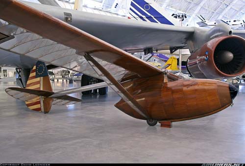

J'ai vu un entoilage complètement transparent sur un grandeur, un Baby Albatross pour être précis, c'est sympa de voir la structure des nervures..;mais où ai-je mis cette photo???
quant à ton tas d'ailes ,Fred, ..à mort... |

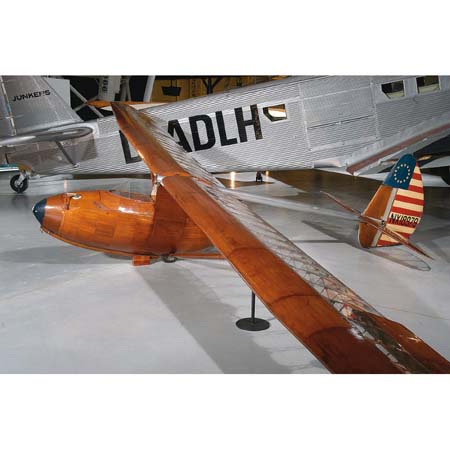

Anonyme Serial Posteur
Posté le: 20/05/2010 18:05 Sujet du message: photos |
Ah, la voilà, sympa, non ?
Revenir en haut de page |
Posté le: 20/05/2010 18:10 Sujet du message: baby |
Une dernière fred et j'arrête de polluer ton post mais là on voit vraiment bien des détails, comme (tes) nervures...

VincentB Serial Posteur
Localisation: A la playa, bajo el sol
Âge: 60
Posté le: 20/05/2010 18:22 Sujet du message: |
Est-ce qu'il vole avec cet entoilage? ça m'étonnerait ce n'est pas simplement de l'oracover ou autre plastique transparent pour rester en expo dans le musée? |
Posté le: 20/05/2010 19:10 Sujet du message: |
C'est sûrement cela, c'était juste pour montrer un grandeur entoilé transparent, ça donne des indications précieuses quant à la structure par contre... |

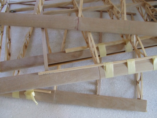

Frédéric Psycho Posteur
Âge: 59
Posté le: 21/05/2010 18:04 Sujet du message: |
Salut à tous !
La suite...
Début du coffrage des bords d'attaque. CTP de 0.4 roulé mouillé. Entures au liaisons des panneaux...
Pendant que j'y suis, début du collage des chapeaux de nervures en ctp de 0.4 et essai d'un gousset au bord de fuite.
Et le tas d'ailes...
Plus que 8 panneaux droits à poser, puis ceux vers le saumon qui ne sont pas trop développables...
La suite au prochain numéro

Posté le: 21/05/2010 18:43 Sujet du message: |
Bonsoir Frédérique,
C'est du beau "bouleau" pour la partie non développable je subodore que tu fais face au dessus et face en dessous et le lamellé collé reste apparent au bord d'attaque?
Âge: 59
Posté le: 21/05/2010 23:20 Sujet du message: |
Salut à tous !
Une ferrure de hauban au milieu du coffrage...
Le ponçage de l'enture n'est pas fini, c'est juste pour enlever la colle pour la photo...
J'ai fini le coffrage des parties "droites", je vais attaquer les bouts d'ailes.
Retroplane fort et vert ! |
Âge: 59
Posté le: 21/05/2010 23:30 Sujet du message: |
Salut Jean-Claude !
En reponçant un peu, j'arrive à du développable entre les deux dernière nervure. Pour la partie du saumon qui ne l'est pas du tout, je verrai sur le coup... Peut-être seront-ils en balsa. De toutes façons, le bois n'est pas apparant, tout est recouvert de toile.

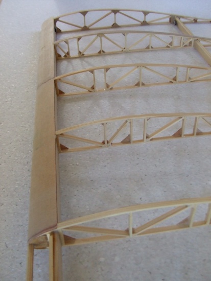

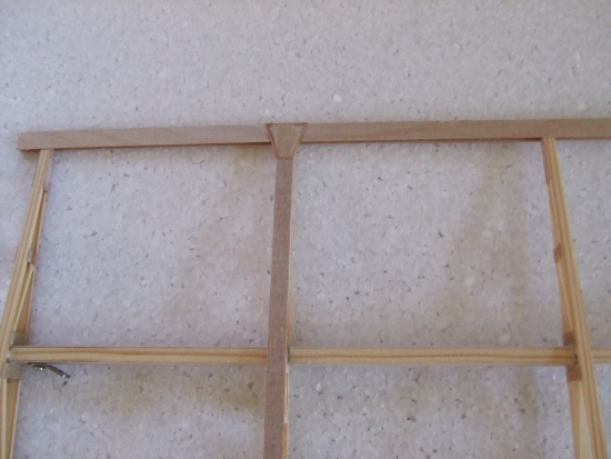

Âge: 59
Posté le: 04/06/2010 01:09 Sujet du message: |
Salut à tous !
Les ailes sont prêtes à être entoillées, je vais pouvoir passer aux fixations des ailes sur le fuselage, ferrure et cabane.
Quelques détails d'une ailes :
Les ferrures d'attaches au fuselage
Ferrures d'attache de haubans
Fixation des câbles croisés
Vue d'ensemble avec le saumon
Détails du saumon
Mise en place des ferrures d'attache d'ailes basses sur le fuselage
La suite au prochain numéro...
Âge: 60
Posté le: 04/06/2010 05:44 Sujet du message: |
Elle est sublime ta structure, tout en finesse |
Âge: 59
Posté le: 04/06/2010 08:25 Sujet du message: |
Merci
C'est vrai que cette construction me plait beaucoup. De par le fait que je n'ai pas de plan, que je dessine le mien au fur et à mesure et que je travaille toute la conception à partir des photos de Beat, j'essaye de deviner la conception du grandeur et je suis assez satisfait pour le moment du résultat. Bien sûr, j'aimerai n'être qu'en février ou en mars, histoire d'avoir plus de temps devant moi, mais je reste zen.
Pour la "finesse" de la construction, j'essaye de faire léger (histoire de ne pas aller au trou rapidement...) et surtout souple. Pour le moment, les ailes sont souples en torsion (c'est ce qu'il faut) mais super rigides en flexion et en déformation avant-arrière, grâce au D box avant et aux câbles croisés. J'espère que l'entoillage de va pas "celler" l'ensemble, sinon il faudra un servo de 30 kg pour faire gauchir les ailes. On verra bien...
