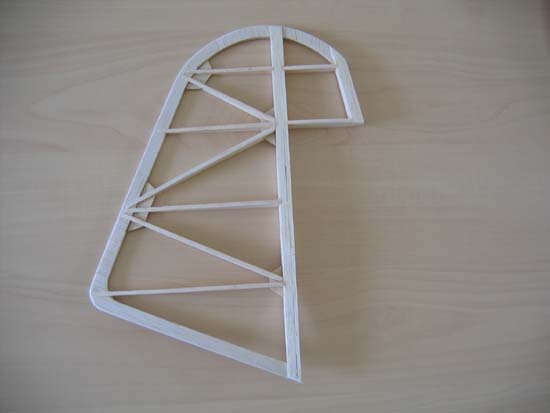

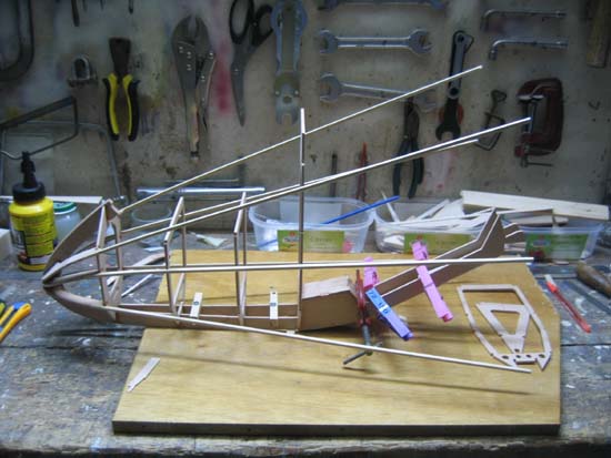

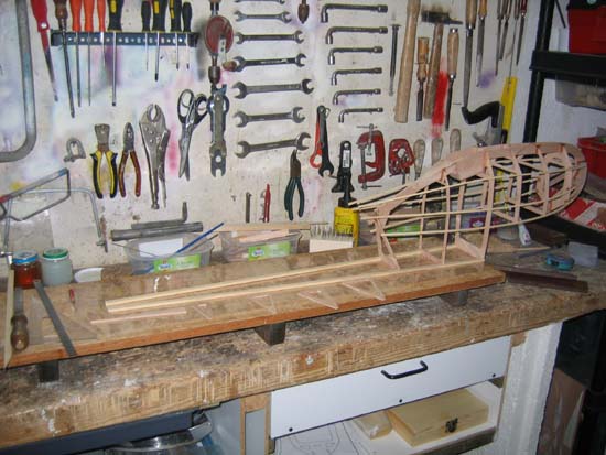

Construction de la dérive ( je commence toujours par la dérive)
Le résultat obtenu

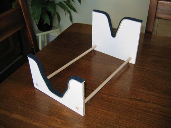

L'inévitable photo du berceau ( ber pour les bateaux )

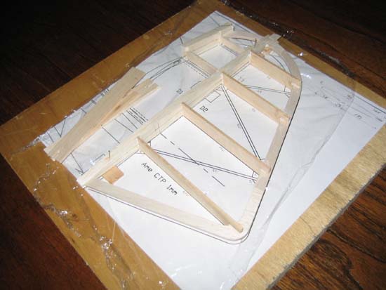

Les volets de profondeur ( j'ai chojsi de faire le stabilo démontable en deux parties ce qui explique les morceaux de gaine rouge)

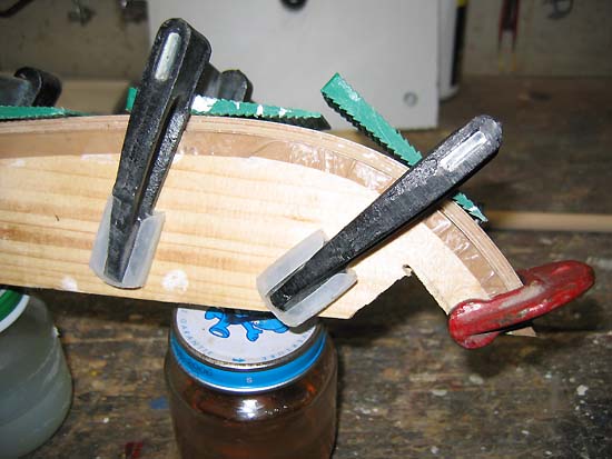

Le patin formé sans contre moule
Le patin est pret

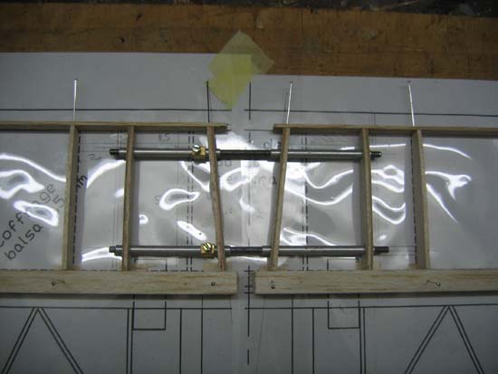

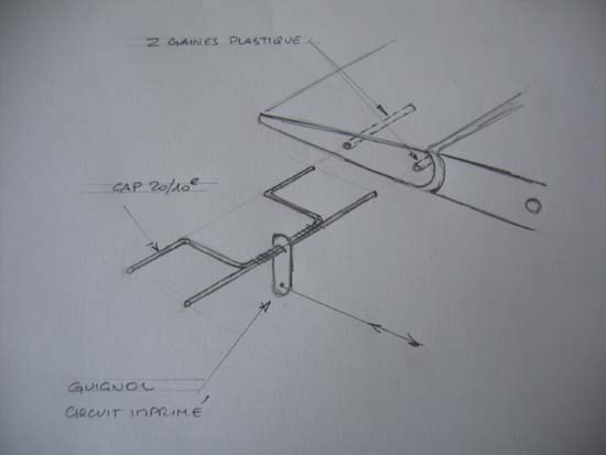

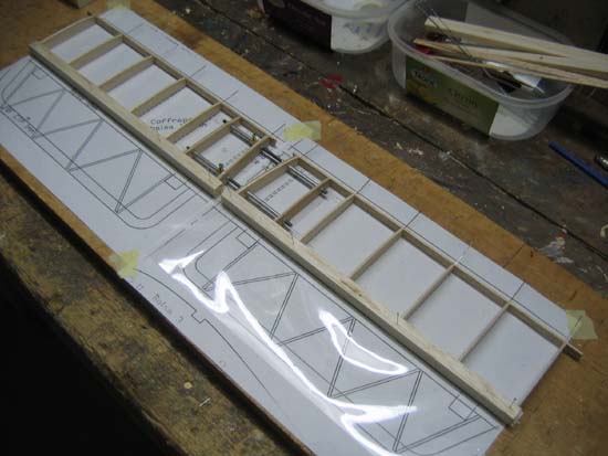

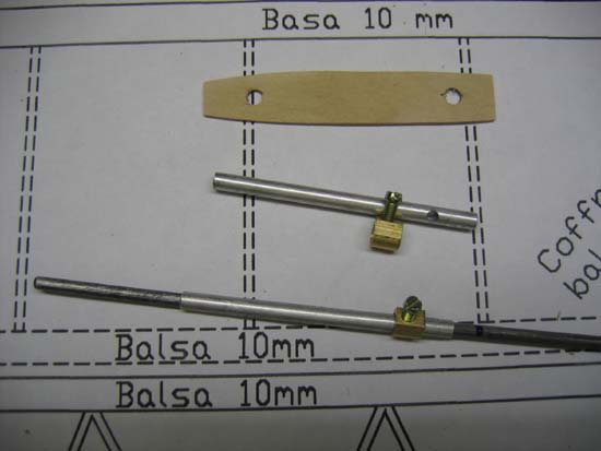

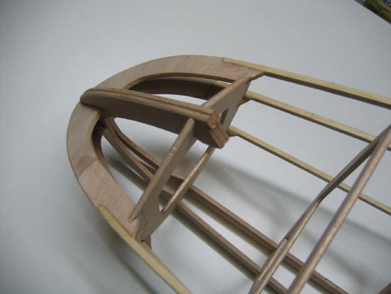

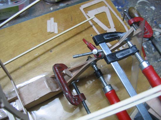

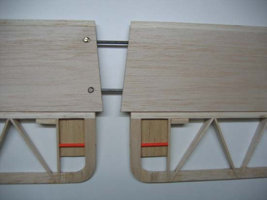

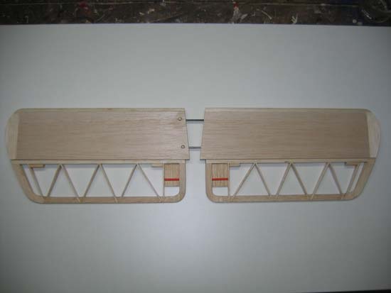

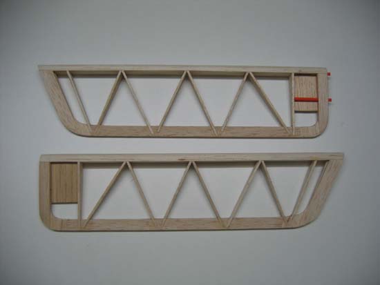

Voila donc ma version du stabilo en deux parties, différente de celle de Jacques que je viens de découvrir
Deux parties donc sans partie centrale le tout raccordé par des cap de 3 mm ( 14 g les 2 !! ) les fourreaux sont en tube alu
Detail de fourreaux, les nervures qui les reçoivent sont doublées CP 1 mm. Un demi domino électrique permettra de verrouiller l'ensemble. les cap seront collées dans l'autre demi stab ( Alors pourquoi y mettre des fourreaux ? réponse c'est un problème de VLMA viscosité mentale liée à l'age )
detail du domino il est collé sur le tuba ag

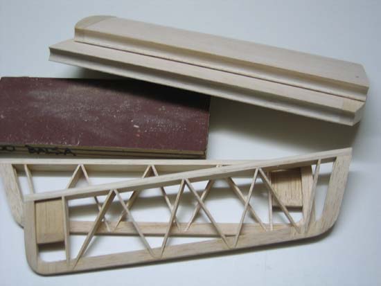

Le ponçage en creux des parties fixes m' inquiétait, je foire toujours ces trucs là, mais cette fois, c'est reussi avec un tube de 14 et du papier de verre bien a plat sut le chantier
le résultat stabilo vu de dessous
detail des vis ( je viens de remarquer sur cette photo que j'ai un stab plus long que l'autre ou un volet plus court ! )
Le croquis de la commande envisagée. L'ensemble de cette modif va apporter une masse supplémentaire non négligeable de l'ordre de 20 g soit 80 en plus a l'avant
A bientot
Jean-Pierre

super-malin, cette commande de volet! [clap]
il n'y a que 2.3 fois la distance par rapport au CG, soit 45g à mettre devant pour compenser Wink

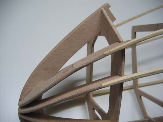

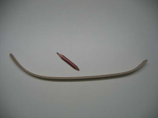

Bon apres quelques coups de limes dans les encoches, j'ai notablement amélioré la situation sans modifier la position du couple C1
J'ai ( bien sur ) cassé la piece N1 a babord en essayant de forcer le cintrage a sec . La fracture n'etant pas nette j'ai redecoupé un coté que j'ai " scarfé "
Bien que j'ai fait le scarf à l' envers il a l'air de supporter le cintrage
Les ajustages etant assez serrés, je pense tout verrouiller à la cyanoacrilate
Bonne soirée
Jean-Pierre

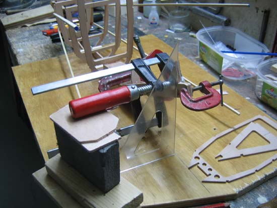

Aujourdhui début du montage définitif de la partie avant du fuselage:
l'ensemble est fixé sur un bout de cp bien plan
Grosse bagarre avec la partie arriere des quilles dont le fil est est different, résultat quand on les rapproche la quille babord se tord et se vrille alors que la tribord resiste. Enfin avec quelques serres joints...
.... et quelques cales tout s'arrange. une derniere verification avec l'equerre pour s'assurer de l'aplomb de l'ensemble et on laisse secher

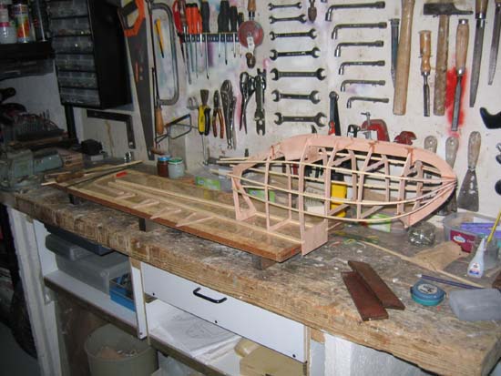

Nouveau messagePosté le: 11/12/2009 18:42    Sujet du message: Répondre en citant
Bonsoir
Nouvelles du chantier :

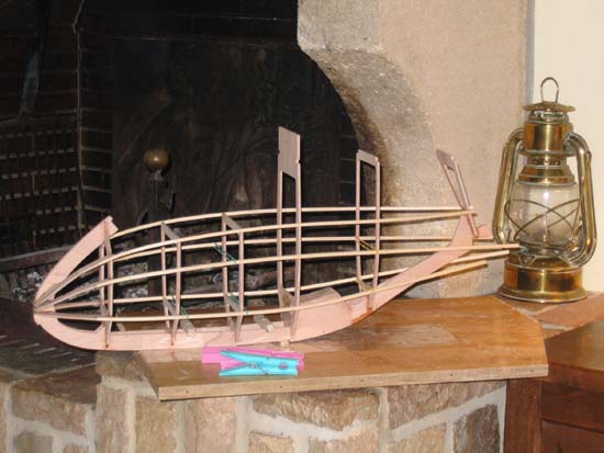

Les longerons de la partie avant sont posés
Passons a la partie arriere
L'arriere plan est particulierement dégoutant la refection totale est prevue en 2010

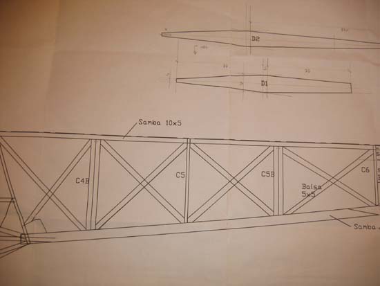

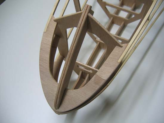

Qui peut me dire à quoi correspondent les 3 traits au niveau de C4bis et C5bis ?
Merci d'avance
Jean-Pierre
Nouveau messagePosté le: 11/12/2009 19:11    Sujet du message: Répondre en citant
Je ne sais pas trop Confused Laughing enfin si plus ou moins, à l'origine sur le proto et mon dessin sur papier, il n'y avait pas les couples C4b et C5b, c'était juste des baguettes, et apparement l'une à côté de l'autre d'où ces traits Confused mais ne t'en occupes pas, Jean-François quand il a repris en DAO mon plan il a tracé selon mon dessin papier, mais en fait il a rajouté des couples intermédiaires C4b et C5b, donc tu ne t'occupes pas de ces 3 traits
czirh

Merci Vincent j'ai placé les couples sur le trait du milieu, je me demandais simplement si ce n'etait pas un remplissage existant sur le vrai destiné à la reprise de l'entoilage ( je ne sais pas si je suis bien clair Confused )
Many thanks Cem

Nouveau messagePosté le: 14/12/2009 11:06    Sujet du message: Répondre en citant
Encore des questions !
Le plat de quille est un peu large et depasse de part et d'autre des deux quilles faut il l'ajuster en largeur ? ( incidence sur l'entoilage ? )
il y a t'il une regle pour l'étrésillonnage de la poutre AR ? il me semble logique ( mécaniquement ) que les étrésillons latéraux rejoignent les étrésillons du dessus mais comme c'est une triangulation cela n'a peut être pas d'importance ( j' ai vu un les deux dans les constructions )
Merci
Jean-Pierre
Nouveau messagePosté le: 14/12/2009 11:30    Sujet du message: Répondre en citant
Je ne vois pas trop de quelle pièce tu parles, le CTP de 3mm qui sera sous les attaches d'amortisseurs de patin? sinon tu prends un morceau de tissus et tu simules l'entoilage en le tendant aux endroits qui t'inquiètent, et tu verras bien si ça va ou non.
Les étresillons quand on y réfléchie ça semble un peu plus logique de mettre ceux du dessus a faire rejoindre ceux des latéraux croisés, moi j'ai fait le contraire, mais je n'ai pas senti de faiblesse
