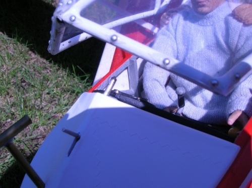

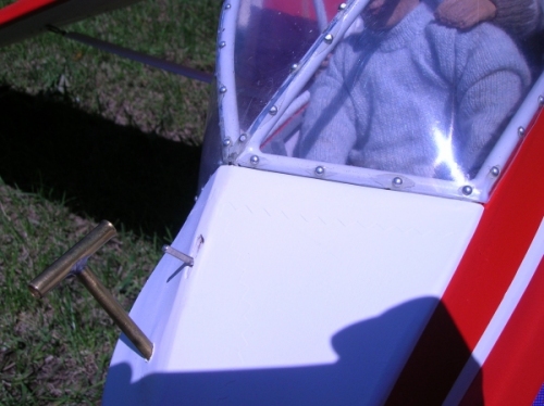

MessagePosté le: 04/06/2006 17:56    Sujet du message: Répondre en citant
Hello,
quatre beaux vols hier avec le dopp, du coup j'ai fait les photos de détail de la fermeture de verrière.
au niveau de l'effort necessaire pour que ça s'ouvre, je n'arrive pas à l'ouvrir avec les ongles, (je m'en suis cassé un il faut que j'aille voir la manucure maintenant Laughing ) je me sers d'un petit tournevis pour le faire, c'est assez pratique.
