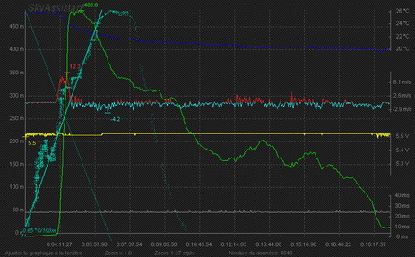

Exemple vécu récemment avec mon système de relevé en vol Pitlab embarqué sur motoplaneur électrique:
sur un vol d'une quinzaine de minutes:
il y a 3 montées courbe verte
courbe jaune c'est le voltage reçu au récepteur
la bleu ciel c'est le taux de montée
la bleu foncé la température dans le modèle
la blanche en bas correspond au fonctionnement du récepteur
vers la 13ème minute on constate un décrochage du système et chute de 40m du modèle sachant qu'en cas de décrochage les gouvernes restent dans la position du dernier ordre.
Et ça c'est passé de nombreuses fois avec tous les aménagements possibles
déplacement et changement de récepteur,ajout d'un condensateur, bypass du BEC etc. bref le système IFS est loin d'être fiable.

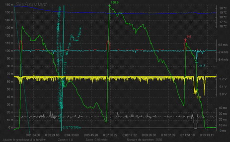

Exemple de signal d'un récepteur de synthèse:
C'est un enregistrement d'un vol remorqué de Twin à la rencontre de Caen cette année, le récepteur est un 12 voies synthèse Gra..
Le signal est impeccable le voltage ne bouge pas d'un poil il y a un mini6 emcotec et 2 accus lipo 2s 2200 en alim
rappel des couleurs des courbes intéressantes:
jaune voltage sur récepteur
gris signal sur récepteur
vert l'altitude
Jean-Claude,
Je ne suis pas un expert sur le sujet du 2.4GHz, mais je me pose des questions sur les courbes que tu fournis.
Ce que j'observe sur les courbes, c'est que tu as une chute de tension importante. Es tu sûr que c'est lié à une problème de fréquence et non à un problème d'accu fatigué ou trop fortement sollicité (manœuvre un peu "violente" ou servo sur-consommant lorsqu'il est trop sollicité) ?
Et c'est peut-être cette chute de tension qui est à la source de ton problème de réception, pas l'inverse...

Nouveau messagePosté le: 15/11/2009 02:07    Sujet du message: Répondre en citant
Bonsoir Pascal,
Le mot- planeur de 2.50m qui ma servi pour faire les mesures est équipé de volets et ailerons et a un stab en Vé les 6 servos sont des Futaba 3150
l'alimentation est assurée par le pack lipo 3s de 3000mA au travers du variateur équipé d'un BEC qui régule la tension à 5.3V, il est capable de délivrer 5A en pointe et 3A en fonctionnement continu, un condensateur est installé sur une voie du récepteur.
La premiére chute de tension apparaît au moment de la chute à 11m/s elle est certainement liée au récepteur qui travaille pour retrouver la liaison avec l'émetteur, la seconde chute de tension et celle de la phase d'aterrissage juste avant de poser, c'est lié à l'appel de courant par les 6 servos en même temps position buterfly et compensation à la profondeur. Dans les 2 cas la tension ne descend pas en dessous de 5V.

Je te tiendrai au courant Stephan,
En fait le planeur qui a permis de faire les courbes n'est pas équipé de 3150 mais de bons vieux Multiplex rouges micro3 BB, C'est mon Stork F3B qui est équipé de 3150, mais dans tous les cas j'ai eu des décrochages y compris avec mon Spirit équipé de 2 Futaba 3003.
