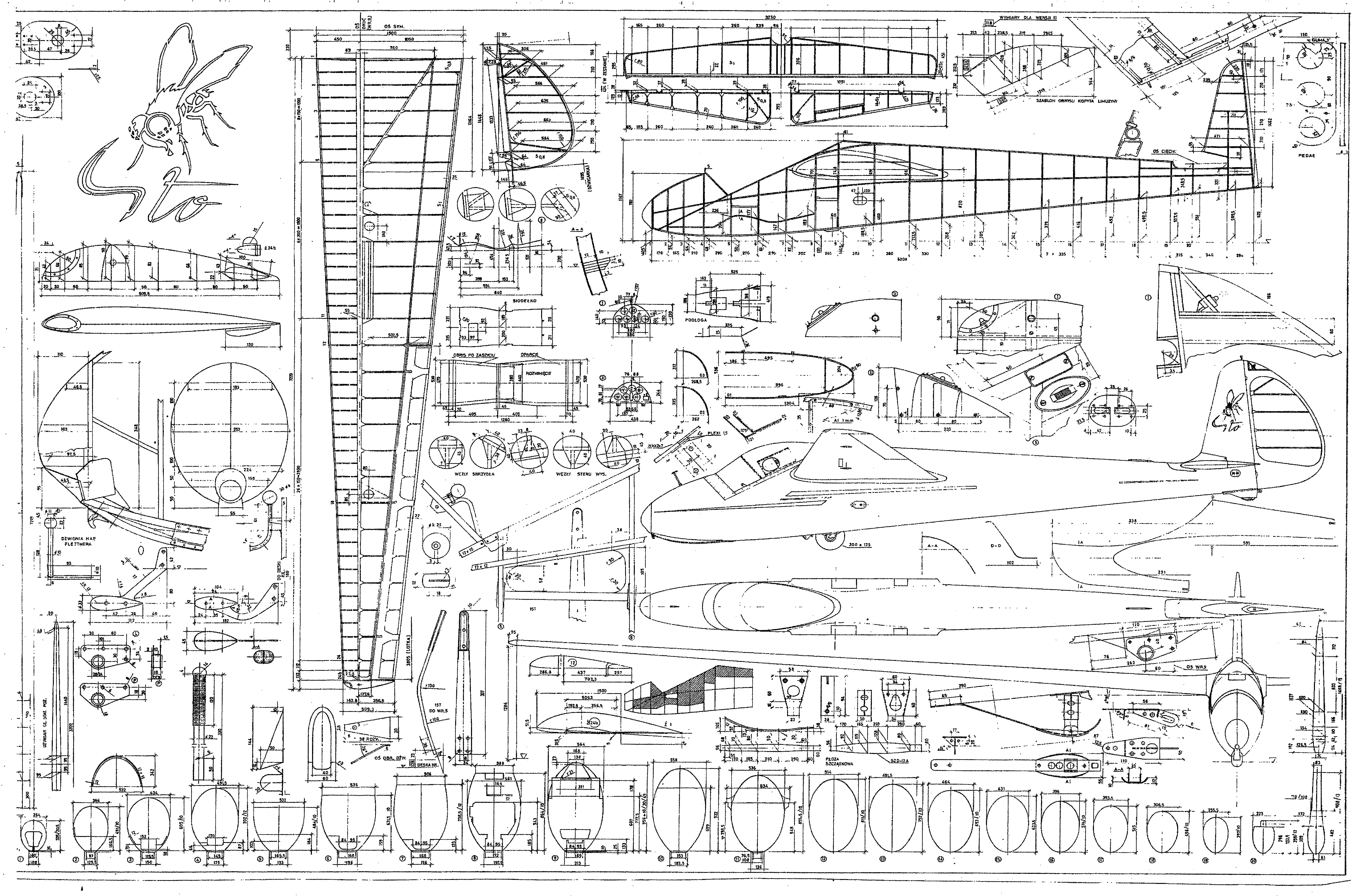

again many compliment to Gerald for the construction. I need to apologize with you and Gerald but I have checked the CG indication on my drawing and I need to underline that the position indicated is wrong,
Embarassed you need to move forward the position of CG of about 5mm. Obviously considering that you have scaled my drawings you need to recalculate the position. Moving the CG 5mm forward the CG is placed at 39% of medium chord.

MessagePosté le: 16/11/2010 10:33    Sujet du message: Répondre en citant
Ci-joint plan détaillé du grandeur que m'a envoyé Roberto
a noter qu'avec IE, ce gif en trés haute résolution ne s'ouvrira peut être pas, faites dans ce cas un clic droit sur la vignette/enregistrer la cible sous... sinon pas de soucis d'ouverture avec FireFox et Chrome
