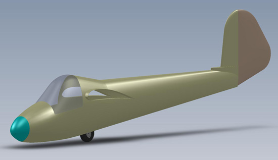

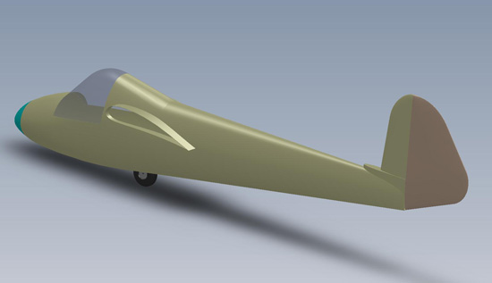

Bonjour, Hallo,
Un petit essai de modélisation comme ça vite fait.
Ein kleiner Test-Modell (google translate)
Comme je suis extrêmement content du Zlin 24 Krajanek, j'ai bien envie de me lancer dans le Z124. L'aile est la même que celle su Z24, le stab très proche et le fuselage n'est pas trop difficile. Envergure envisagée, 3m à 3,5m. Le modèle sera plus simple que le Ente. D'une part, la documentation n'est pas aussi fournie, et il faut bien changer un peu.
La modélisation ne sera pas poussée aussi loin non plus. Modélisation simple à partir du 3 vues juste pour valider la forme générale et avoir les couples. Après, se sera du 2D classique. Les DXF seront bien entendu disponibles.
Für traduxtion, danke stephan Wink
Pour un néophyte comme moi, les résultats que tu obtiens m'épate. Pour le prochain Rétroplane, il faut absolument que tu nous prépares une petite formation accélérée sur la modélisation 3D. Je suis persuadé que cela intéresserai beaucoup de monde.
Amicalement, Jean-Marie

Bonjour Laurent,
bien que tu aime Galanka aussi. Et mon respect pour le travail de DAO. Shocked J'avais déjà commencé à m'occuper de nouveau (après 10 ans) avec DAO, mais ca ne va pas comme je veux. Crying or Very sad Malheureusement, j'ai beaucoup de travail et ne pouvait pas faire grand-chose à la Galanka. Le plus beau c'est de voir ton progrès. Bravo et chapeau!
