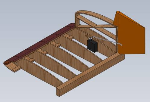

J'ai fait (vite mais pas très bien !) un premier essai de simulation de commande des volets de dérive du Ente, ce qui m'a permis de me rendre compte que ma solution n'était certainement la meilleure.
Il serait peut-être plus judicieux de faire sortir la commande du côté de l'aile et non pas à l'extérieur ?

Laurent14
Inscrit le: 22 Mai 2006
MessagePosté le: 08/04/2009 18:38    Sujet du message: Répondre en citant
Ta solution est bonne, c'est celle utilisée sur le réel.
Par contre, le palonnier de commande est au même niveau que la charnière sur le réel. en fait, il fait partie intégrante de la charnière.

Nouveau messagePosté le: 08/04/2009 20:54    Sujet du message: Répondre en citant
Tu as raison Laurent, mais dans le réel, la commande se fait par câbles et rien ne déborde. Mais à mon échelle je ne peux pas faire pareil.
Peut-être c'est ce que tu feras avec le tien ?
C'est vrai aussi que mon guignol est trop haut. D'où l'intérêt de la simulation pour voir tout ça.

Nouveau messagePosté le: 08/04/2009 21:46    Sujet du message: Répondre en citant
Il n'y a pas d'incompatibilité.
N'oublies pas non plus que les dérives ne débattent que vers l'extérieur de l'aile.
