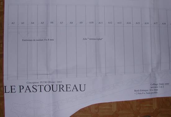

Cette clef d'aile me parait etre aussi un peu legere en longueur dans l'aile justement:
Juste 5 nervures... est ce suffisant?

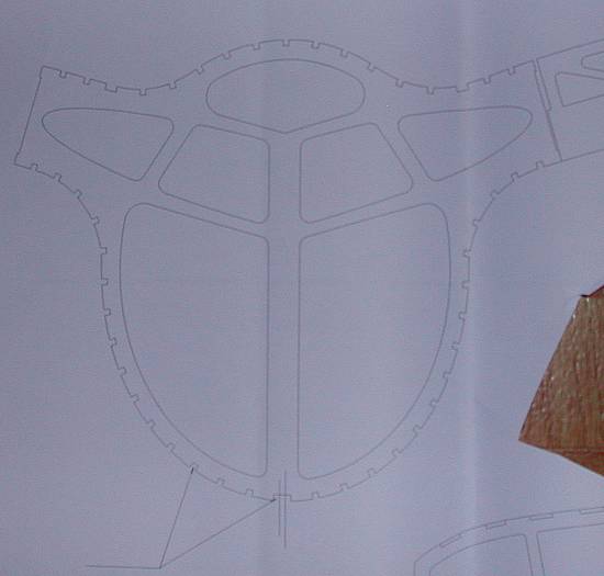

Enfin, pour la fixation avec des elastiques, j'y avait certes songé, mais le dessin du fuselage, avec ses karmans tres proéminents, et l'angle dû au dièdre, me font dire que je risque d'avoir les élastiques contraignant voire déformant la structure... (lisses de 3X3 en samba)
Voici la vue en coupe justement sur le plan:
Bon, ca doit sûrement passer, mais les nervures etant déjà tres évidées, je me demandais donc si, au lieu de recoller une plaquette permettant la fixation du piton, il n'y avait pas d'autre solution que vous utilisiez de votre coté... Et puis, les nervures etant en ctp de 1mm, meme avec une plaquette comblant un evidemment de la 1ere nervure, est ce que je ne risque pas de déformer l'embase de l'aile avec la traction des élastiques?

Pour les elelastiques, attention, cela n'a pas besoin d'etre tendu a mort non plus !
Tu peux aussi doubler la nervure d'emplanture avec du CTP de 1.5 ou 2mm, comme ca, pas de soucis d'effort sur cette nervure.
Par contre, vu la config des emplantures, il faudrait reprendre les effort des elastiques vers le milieu du couple...
Disons, pour que ce soit plus clair, qu'au lieu que ton elastique traverse le fuselage d'emplanture a emplanture, peux etre mettre 1 crochet au centre de ce couple, et y mettre 2 elastiques pour que la traction soit dans le prolongement du "diedre"...
