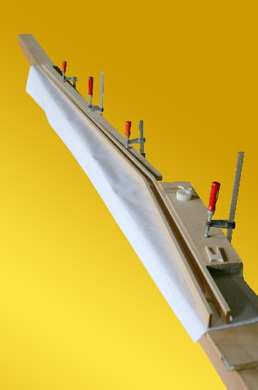

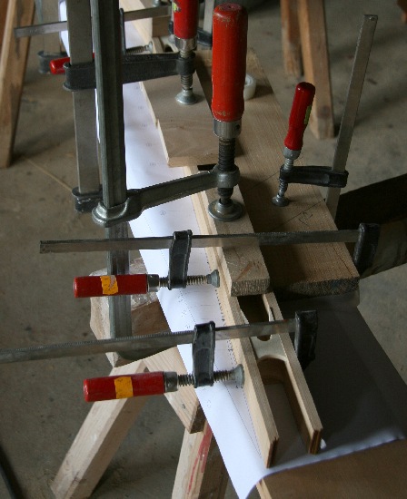

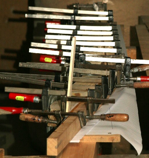

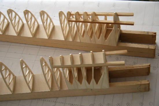

Hier mal ein erstes Bild vom Laminieren der Ober- und Untergurte für den Hauptholm aus Birkenfurnier:

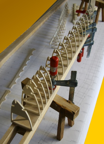

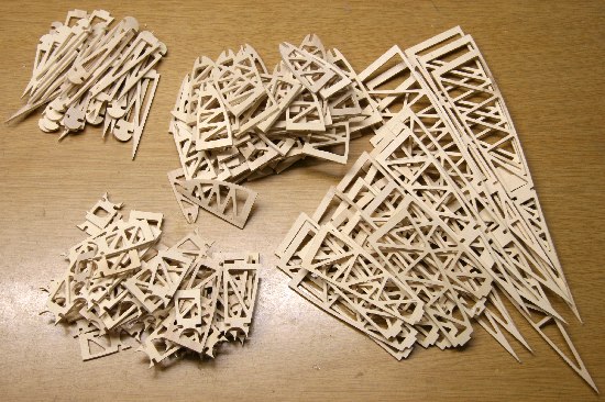

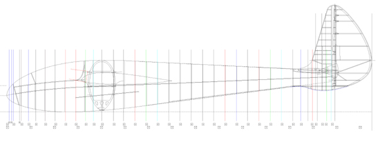

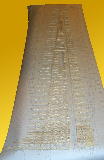

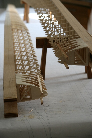

Das Zeichnen machte eigentlich Spaß. Eigentlich, das heißt, ich hatte einen kompletten Spantensatz gestrakt und mit Ausnehmungen usw. gezeichnet, jedoch immer Zweifel daran, dass der Strak korrekt ist. Auch mehrere Kontrollen brachten keinen Fehler zu Tage, bis ich in einem Aufsatz den Unterschied zwischen relativem und absoluten Strak erklärt fand...

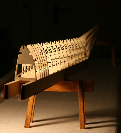

Also alles wieder neu: Jede Rippe als Zwischenprofil berechnen, auf Größe skalieren, geometrische Schränkung berücksichtigen usw.
Wer sich bis jetzt durch den Text gequält hat, wird sich fragen, warum der Segler nicht schon lange fertig ist... Nun, da ich irgendwann erkannt hatte, dass eine Flächenhälfte schon ca. 200 Spantenteile benötigt, fasste ich Ende 2004 den leichtsinnigen Beschluss, mir eine CNC-Fräse selbst zu bauen. Da es damals noch bei weitem nicht die Informationsdichte zu diesem Thema gab, wie heute, zog sich dieses Projekt bis Anfang 2008 hin.
Zwischendurch hat sich die Familie um 100 % vergrößert, so dass es den erfahrenen Familienvater unter uns kaum wundert, dass da nun auch eine Prioriätsänderung zu Lasten des Modellbaus angesagt war (bzw. angesagt wurde)...

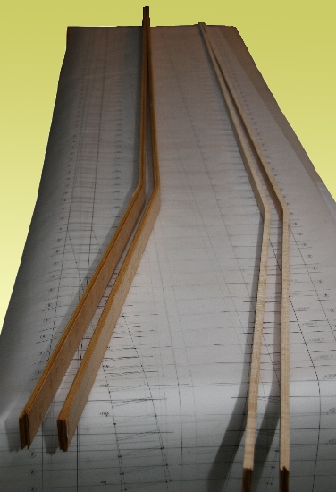

Mittlerweile sind die Ober- und Untergurte verkastet. Die Dinger sind steif, sehr steif. Ich hoffe nur, nicht zu steif:

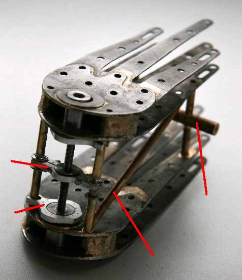

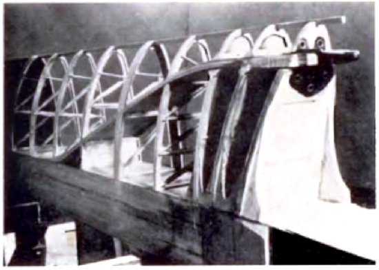

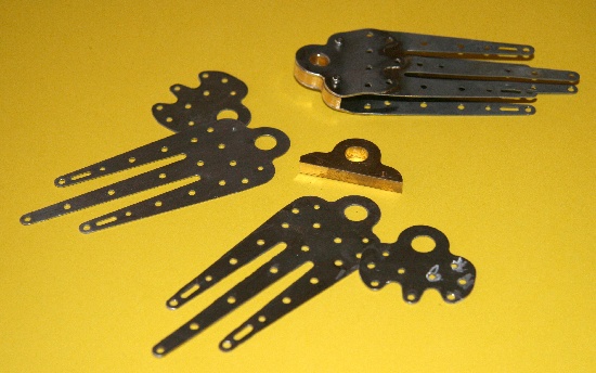

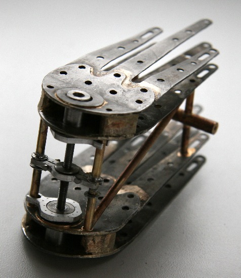

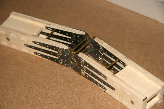

Etwas Neuland (für mich) habe ich auch mit dem Beschlag für den Hauptholm betreten. Das Teil ist wie beim Original aus mehreren Teilen aufgebaut, jedoch nicht verschweißt – das würde meine Fähigkeiten definitiv überschreiten – sondern hartgelötet.
Hier die Einzelteile und einzelne Bauschritte:
In einem Bericht habe ich einmal gelesen, dass ein Modellbaukollege so einen Beschlag mit Säge und Feile bewaffnet an einem Wochenende erstellt hat. Nun, bei mir hat das fast ein Jahr gedauert...

Ganz zufrieden bin ich mit dem Holmbeschlag noch nicht, aber zu einem Neuanfang konnte ich mich bisher nicht durchringen. Also habe ich endlich mit den Rippen angefangen (erst mal eine Seite).

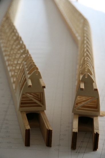

Das ist der momentan vorzeigbare Baufortschritt. Ich hoffe es werden mir jetzt nicht alle sagen, dass das ja noch nicht einmal richtig angefangen ist...

Eine kleine Frage am Rande:
Wie so hast du die Holmgurte aus einem Stück lameliert?
Es hätte der Knick doch gereicht und der Rest könnte geschäftet werden?
Ja, es führen viele Wege nach Rom... [humm] Hätte ich aber nur die Neigung des Flügelknicks genommen, so hätte ich maximal ein Schäftverhältnis von 1:6 bekommen, was mir so nahe am Rumpf zu wenig war. Ein wechselweises Schäften der einzelnen Lamellenlagen wäre zwar handwerklich sehr schön, hätte aber doch zu einem erheblichen Mehraufwand geführt.
Da entsprechendes Furnier problemlos in der Länge zu haben war (da brauche ich dir ja nichts zu erzählen... Very Happy ) habe ich die Lagen formverleimt, was zu einem relativ homogenen Aufbau geführt hat. Wenn du die Verjüngung der Gurte nach außen hin meinst, so ist dazu zu sagen, dass diese in der Breite erheblich abnehmen. Letzlich habe ich zugunsten einer guten Verleimfläche zu den Holmseitenwänden die Gurthöhe nur wenig verjüngt. Aber aufgrund der Kastenform sind die Dinger furchtbar steif, was mir ein wenig Sorgen macht.

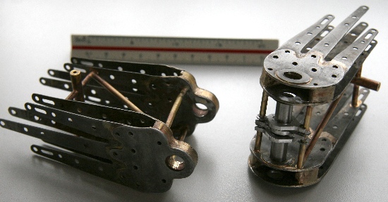

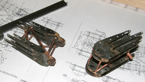

Mich stört nur ein kleines Detail im Bild der Holmverbindung. Du hast da ein Stück Holm mit Stegen gebaut um die Metallteile zueinander anzupassen, dieses Bild meine ich. In diesem Bild haben die Stege Zapfen die in den Holmgurt gehen. Ich hoffe, dass ist nur bei dem Dummy so! Bitte schwäche den Holmgurt nicht durch solche Zapfen. Der Holmgurt wird dort Schon von den Schrauben genügend geschwächt. Die Metallzungen sollten die Belastungen dort übernehmen, daher klebe sie zusätzlich noch fest.

...Mich stört nur ein kleines Detail im Bild der Holmverbindung. Du hast da ein Stück Holm mit Stegen gebaut um die Metallteile zueinander anzupassen, dieses Bild meine ich. In diesem Bild haben die Stege Zapfen die in den Holmgurt gehen. Ich hoffe, dass ist nur bei dem Dummy so! Bitte schwäche den Holmgurt nicht durch solche Zapfen. Der Holmgurt wird dort Schon von den Schrauben genügend geschwächt....
Der Holm, den du meinst, ist lediglich eine Schablone für den Bau des Holmbeschlages. Die senkrechten (eingezapften) Teile dienten zur Ausrichtung der Obergurte und Untergurte in der richtigen Neigung. Die Hilfsvorrichtung gibt es mittlerweile nicht mehr, da es beim Hartlöten des eigentlichen Beschlages etwas schwarz wurde... [arf]
Bei der Schwächung des Holmes durch Schrauben bin ich absolut auf der sicheren Seite, da der Holm originalgetreu aufgebaut ist (Breite 39 mm, Höhe 52 mm) und damit reichlich überdimensioniert ist. Anders sieht es hingegen mit dem Beschlag aus. Die Teile sind zwar mit FEM nachgerechnet, sie reichen jedoch nur bis ca. bis ca. 10 kg Abfluggewicht und 8g...

Hallo Klaus,
dein Beschlag sieht einfach traumhaft aus,
da ich aber wenig Ahnung von Segelflugzeugen habe fehlt mir
so einiges zum Verständnis des Teiles.
Kannst du mir bitte die rot markierten Teile erläutern?
Gruß Johannes
Klaus
Inscrit le: 05 Avr 2008
Localisation: Bayern
Nouveau messagePosté le: 05/01/2011 08:44    Sujet du message: Répondre en citant
Hallo Johannes,

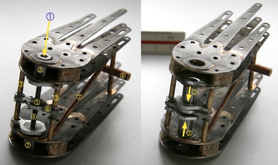

der Hauptbeschlag ist ein sehr ausgeklügeltes System, weshalb ich auch annahm, dass damit der Flugzeugtyp sofort klar wäre...
Da mein Enddreißiger als reines Wettbewerbsflugzeug (heute würde man sagen „Hochleister“) gebaut wurde, war eine kurze Auf- und Abrüstzeit von wesentlicher Bedeutung. Landete man nämlich vorzeitig im Tal, weil man z. B. keine Thermik mehr gefunden hatte, dann durfte man innerhalb der vorgegebenen Zeit wieder neu starten. Dies bedeutete also, schnell abrüsten, zurück zum Hang, aufrüsten und los...
Die gesamte Auf- bzw. Abrüstzeit betrug bei einer Mannschaft von vier Mann zwei Minuten. Als erstes werden die Flächen in den Rumpf eingeschoben. Oben im Rumpf ist ein Loch, durch das eine Art „Steckschlüssel“ geschoben wird, der bei (1) in den Beschlag eingreift. Durch Drehung wird die Spindel (4), die auf einer Seite ein Rechtsgewinde und auf der anderen Seite ein Linksgewinde hat, gedreht. Geführt wird die Spindel mit einer Hülse (5), die durch die Halterung (6) (zweiteilig, in meinem Fall mit zwei M1,4 verschraubt) mittig gehalten wird.
Über das Gewinde verschieben sich die beiden Hauptbolzen (2), die jeweils auch eine Verdrehsicherung haben, die in die Stäbe (3) greifen. Das linke Bild zeigt den Bolzen im verriegelten Zustand, die rechte Seite zeigt die Bolzen ganz herausgezogen.
Die Verbindung der Fläche mit dem Rumpf erfolgt über zwei Bolzen je Seite, die mit einem Hebel ein- bzw. ausgerückt werden können. Das Höhenleitwerk wird aufgesteckt und verschraubt. Fertig.
Das Fachwerk aus den Stäben (3) und (7) sowie auch den hinteren Vertikalstreben besteht im Original aus Stahlrohren, die die Kräfte zwischen Ober- und Untergurt, sowie der Fläche und dem Rumpf übertragen.
Der Rohrstutzen ( 8 ) ist ein Lagerungspunkt für die Mechanik, die die Verbindung für die Querruder, und Bremsklappen herstellt.

Danke Klaus für die super Erklährung Very Happy
Da haben sich die Konstrukteure ja was einfallen lassen!
Und noch besser :Das auch noch funktionstüchtig nach zu bauen [amen]

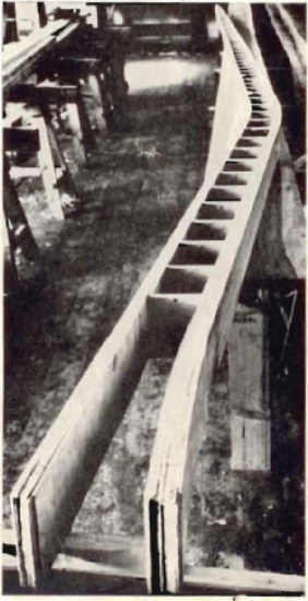

ich aber das Einverständnis bekommen habe, ein paar Fotos zu veröffentlichen, werde ich ein paar Anmerkungen zur Auslegung des Originals machen.
Bis in die Mitte der 30er Jahre hat man versucht Segelflugzeuge herzustellen, die einen maximalen Auftrieb erzielten. Die Profile waren verhältnismäßig dick und die Reisegeschwindigkeit gering. Für einen Streckenflug kurbelte man sich im Bereich einer Thermik hoch und versuchte dann mit dieser Überhöhung und einem Flug mit geringstem Sinken die nächste Thermik zu finden...
Wer nun als Erster zum Umdenken begann, ist mir nicht bekannt. Wolfgang Späte war es jedenfalls, der nach meinem Kenntnisstand als erster (1937) versuchte den günstigsten Streckenflug auf mathematischen Weg zu ergründen und Tabellen entwickelte.
Hier kommt mein Enddreißiger ins Spiel. Hans Jacobs, der für die Entwicklung des Originals verantwortlich war, war mit Späte gut bekannt und erkannte das Potential dieser Theorie. Anfang März 1937 wurde die Konstruktion eines Hochleistungsseglers beim DFS beschlossen, der schon Ende Juni 1937 an der „Röhn 1937“ teilnehmen sollte. Knapp vier Monate!

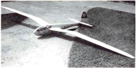

Entstanden ist dabei dieses Flugzeug:
(Beide Bilder mit Genehmigung von SOARING, dem Magazin des amerikanischen Segelflugverbands)

Das „dünne“ Flügelprofil (Gö549, ab Mitte übergehend in Gö676) hatte jedoch zur Folge, dass die geforderte Steifigkeit nicht mit den üblichen Holmquerschnitten zu erreichen war. Es wurde deshalb ein breiter Kastenholm gewählt, wobei die Ober- und Untergurte so niedrig waren, dass zusätzliche Dreikantleisten aufgeleimt werden mussten, um genügend Leimfläche für die Seitenwände zu haben.
(Auch diese beiden Bilder mit Genehmigung von SOARING, dem Magazin des amerikanischen Segelflugverbands)
Die gerechnete Durchbiegung im „Bruchlastfall A“ (= Abfangen mit max. ca) betrug 181 cm. Zum Vergleich, beim Fafnir waren es 153 cm und beim Sperber 82 cm. Eine weitere Konsequenz war, dass die üblichen Holmbeschläge nicht verwendbar waren, weshalb man einen mit waagrechten Holmzungen entwickelte. (siehe oben).
Eine Besonderheit ist, dass man die Drehkräfte des Flügels nicht hinter dem Hauptholm (wie es damals üblich war, z. B. Kranich), sondern vor dem Hauptholm übertrug, aber dazu mehr, wenn auch an meinem Flügel etwas zu zeigen ist...
Viele Grüße
Klaus.

Hallo,
so große Fortschritte, wie man es von euch gewöhnt ist, kann ich nicht vorweisen, aber ein wenig Form kann man erkennen.
Die Nasenrippen sind auf den Holm „sortiert“...
… und schon ist es wieder dunkel.
Das gleiche natürlich auf Seite zwei. Hier schon mit den Verstärkungen im Nasenbereich.

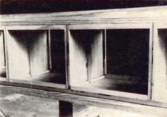

Die Verstärkung entspricht dem Original. In den 1930ern war es bei deutschen Segelflugzeugen üblich, dass die Flügel im Bereich des Hauptholmes durch einen (Haupt-)Beschlag verbunden wurden. Die durch unterschiedliche Auftriebsverteilung („Druckpunktänderung“) und durch die Querruder bzw. auch durch die Wölbklappen Torsionskräfte entstehenden Torsionskräfte wurden meist durch eine zusätzliche Verbindung hinter dem Hauptholm übertragen. Im Flügel wurde zu diesem Verbindungspunkt ein schräger Hilfsholm oder gleich ein zweiter durchgehender Holm integriert.
Bei meinem Enddreißiger wird die Torsionssteifigkeit durch eine heute übliche D-Box erreicht. Dazu wurde der Bereich vor dem Holm mit 1 mm Sperrholz diagonal beplankt. Die diagonale Anordnung war damals unüblich, war – wie Berechnungen ergeben haben – jedoch zur Lastabtragung erforderlich. Mit diesen Vorüberlegungen ist es schließlich einleuchtend, dass ein Hilfsholm vor dem Hauptholm die Last unmittelbar da überträgt, wo sie auftritt und damit die Ausführung leichter wird.
Während bei der Version 1 noch ein „richtiger“ Hilfsholm mit Anschluss an den Hauptholm eingebaut wurde,
(Bild mit Genehmigung von SOARING, dem Magazin des amerikanischen Segelflugverbands)
blieb bei den Versionen 2 und 3 nur noch ein „Stummelholm“ übrig, so wie er auf den obigen Fotos zu sehen ist.
Da Untersuchungen der DFS gezeigt haben, dass bei einer Vollbeplankung der Tragfläche sich das Gewicht gegenüber einer Teilbeplankung mit Stoffbespannung nur um 2 kg erhöht, gleichzeitig aber in den normalen Flugzuständen durch eine (Diagonal-) Vollbeplankung eine Steifigkeitserhöhung um ca. 5 % erzielt wird, wurde eine Beplankung des gesamten Flügels (ohne Querruder) ausgeführt. Eine dickere und längsorientierte Beplankung wäre natürlich für die Steifigkeit besser gewesen, aber da fiel der Gewichtsvergleich negativ aus...
Viele Grüße
Klaus.

Tolle Arbeit, Klaus.
Besonders die Montageböcke sind einfach genial Wink [amen]

@Johannes: Die Zimmererböcke begleiten mich schon eine lange Modellbauerzeit... Very Happy
Sie sind auch recht praktisch.
