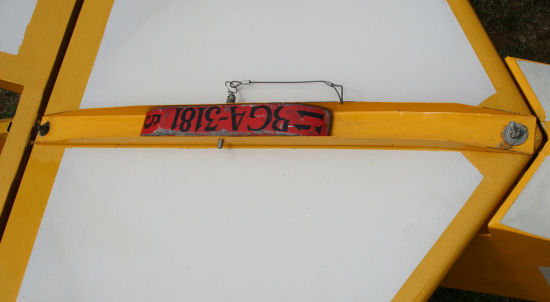

Je suis en train améliorer quelques détails de mon T31 grâce aux photos prises cet été à Angoulème, est ce que quelqu'un sait à quoi sert le truc rouge sur le stab? les autres T31 en avaient aussi, je pensais à une masse de centrage, qui servirait quand on vole à 2? mais pourtant ce truc était enlevé à chaque fois, ça sert à quoi alors? dommage si j'avais pensé à le demander sur place...

Ne serait ce pas une cale pour éviter de déformer le rail lors du transport où normalement vient se fixer la dérive?

non, la dérive est carrément derrière le stab, pas dans le rail

un poid d'équilibrage statique, peut-être pour le transport, pour éviter les mouvement de tangage ?, c'est une hypothèse

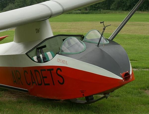

Moi, je pense aussi que c´est un contrepoids de centrage. Le Slingsby T21 Sedbergh a un truc semblable, mais cette fois dans le nez. Il sert à centrer l´appareil quand les occupants sont très légers en inserant un lourd cylindre métallique.
Quand au marquage, 5 Kg sont exactement 11 lb...

Si je me souviens bien, cette masselote sert pour aider au centrage au cas ou le pilote avant pese plus de 85 kg!

Je me rappelle maintenant, que Jan m'a demandé mon poids quand je suis monté dedans, c'est donc bien la masse de centrage, ça fait des détails sympa à reproduire Wink

Je confirme les dires d'Erwan: il s'agit tout simplement d'une masse d'équilibrage, pour éviter de voler avec un centrage trop "avant".
Par contre, je ne sais plus à partir de quelle masse de pilote il faut la mettre en place.
