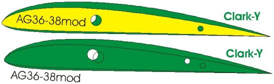

Citation:
Irgendwie hatte ich gerade die Wahnwitzige Idee ob man eigentlich dank ähnlicher Profilanformung am Rumpf beide Profilvarianten wechselweise fliegen könnte. Das wäre dann der perfekte Vergleich bezüglich der Vor- und Nachteile der unterschiedlichen Profile...
Ich habe leider vergessen zu erwähnen, das beide Flächen an einem Rumpf nicht passen können. Da beide Flächen unterschiedliche EWD`s haben, haben sie auch unterschiedliche Steckungen, die aus statischen Gründen auch unterschiedlich untergebracht sein müssen.
Anbei ein Bild in der Anlage - solltest du wirklich beide Flächen verwenden wollen, müßte ich versuchen "spezielle" Steckungsrippen anzufertigen. (ich lasse mir mal was einfallen dazu)
So wie es jetzt ist bekommt jeder die passende Wurzelrippe zum Rumpf entsprechend dem gewählten Profil (ich verstehe sowieso diesen Stress mit dem AG36 nicht - dies ist m.E. viel zu dünn und paßt gar nicht zur K8b - haben wir aber schon genug drüber geschrieben)
Gruß aus Lippe

Aber evtl kann ich hier ja auch mal was produktives beitragen...
Du hattest oben auf das Problem der Fräserradien hingewiesen und empfohlen die Ausfräsungen noch einmal nachzuarbeiten.
Nun kenne ich noch eine andere Vorgehensweise:
Nimm die Holme und ziehe sie an den Kanten mit Schleifpapier ab ( Schleifpapier in die Hand und die Holme durch ziehen).
Habe den Tip bei einem bekannten CNC Fräser auf der HP gefunden. Wenn mir noch einfällt Wer / Wo das war reiche ich den Link nach...

So,
hier der Link mit ein paar Bildern...
Hier nochmal ein Bild daß das "Problem" veranschaulicht...

Hallo Klaus,
Citation:
Danke für deine bildliche Darstellung, übrigends ich habe diesen Tip auch auf der FMT-DVD "Holz im Flugmodellbau" gesehen, Moderator H.J. Bayer und Hannes Schmalzer - ist ein tolles Video ( Doppel DVD )
Gruß aus Lippe
