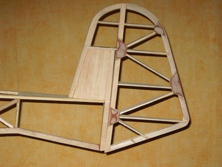

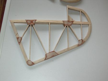

Aujourd'hui je me suis donc attaqué à la dérive en commencant par la partie fixe . En mettant D1 à l'endroit ça marche !
Puis j'en ai profité pour me lancer dans la construction du volet de direction .
Pas trop mal pour un lundi . J'ai posé le volet sur le fuselage juste pour voir , ça va !

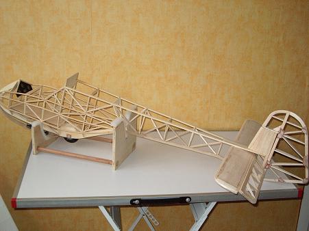

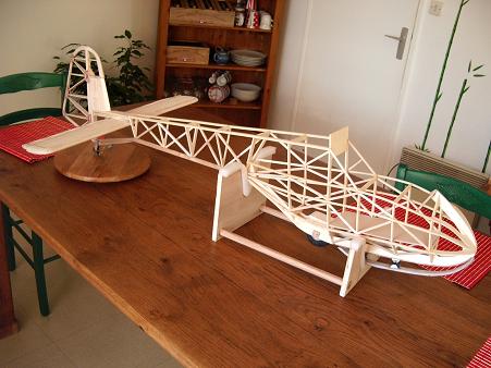

Aujourd'hui j'ai fait les photos , c'est tout ! Il faisait beau en Normandie , on a volé tout l'aprés midi , il y en méme qui ont fait du remorquage multiple ... si ,si !!! Des dieux ces gars là !
voilà donc les photos d'hier :
Quelques bouts de scotch pour voir à quoi ça va ressembler ...
Salut et à bientot pour la suite .

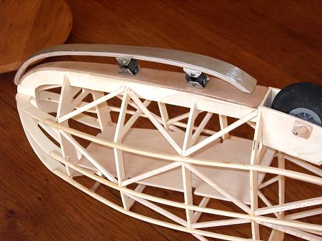

MessagePosté le: 21/03/2009 19:33    Sujet du message: Répondre en citant
Je ne travaillais pas aujourd'hui , j'en ai profité pour faire un petit tour à l'atelier .

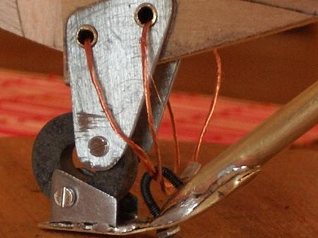

J'ai taillé , assemblé , soudé ... le patin AR et j'ai presque terminé le patin avant .
Quelques photos :
Le patin AR complet , il restera à le peindre .
Quelques détails du patin AR

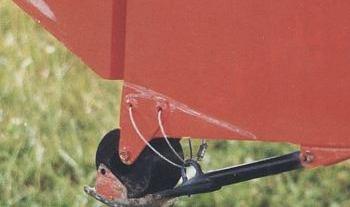

ça c'est le vrai , pour comparer .
Le patin AV avec sa bande metalique , je peux affronter les cailloux du midi !

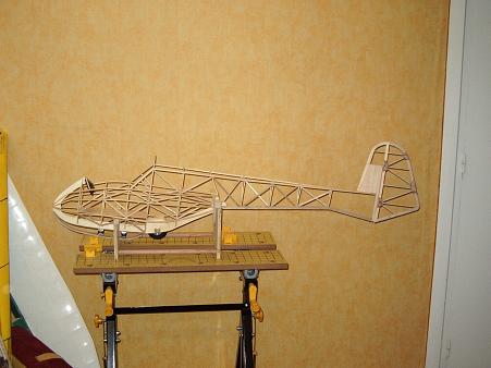

Et pour finir un petit montage à blanc juste pour le plaisir ...
I am happy ! ..... [vol] Salut à +

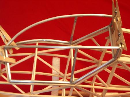

Coucou me revoilou ! Une semaine de vacances , je me remet sur le Dopp . Je suis sur le cadre de verrière depuis lundi aprem , dur dur ! j'ai essayé toutes les colles que je possède pour finalement revenir à la cyano + accélérateur +renforts de CTP 1mm dans tous les angles pour rigidifier un peu la chose . L'idéal aurait été de la faire en laiton , ça se soude à l'étain , pas l'alu .
J'ai quand mème reussi à faire quelque chose d'approchant . C'est un peu vrillé mais tant pis je tricherai un peu à droite et à gauche pour cacher la misère . En voulant le redresser avec une pince ( idiot !) j'ai abimé le coté droit , la peinture cachera ça ...

Le laiton se soude très bien au fer a souder, regarde la feu verrière de mon ka3, mais ta verrière a l'air sympa, et ca prend réellement forme ton projet..

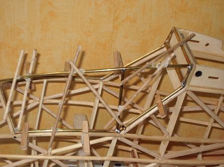

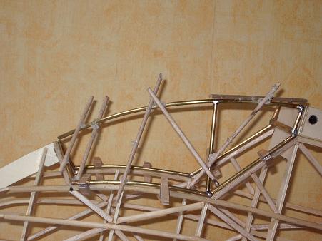

MessagePosté le: 12/04/2009 22:16    Sujet du message: Répondre en citant

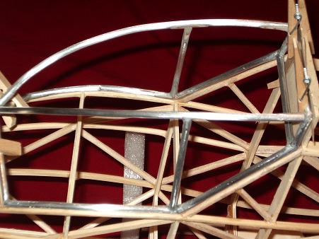

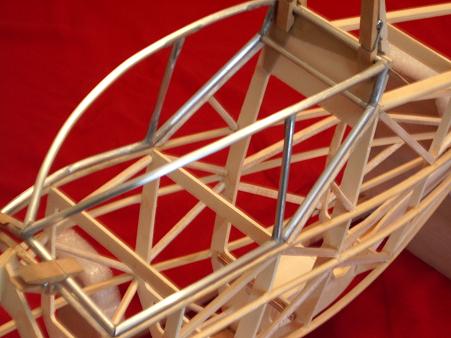

Et bien finalement je me suis décidé à refaire mon cadre de verrière en tube de laiton soudé à l'étain . Je l'ai fait en tube de 4mm , j'ai l'impression que le 5mm était un peu trop gros par rapport au vrai , peut etre une idée ...
Pour le faire je mets les tubes en forme à la main , je les positionne sur le fuselage , je les bride avec des morceaux de torillon de hétre collés à la cyno épaisse + accélérateur . Je demonte les pieces du fuselage , je soude tout ça sur l'établi puis je recommence ... L'ensemble se tient bien pendant la soudure , cyno épaisse + accélérateur c'est béton , juste faire attention de ne pas mettre le feu dedans . Laughing
Quelques photos du résultat :
J'ai maintenat 2 cadres de verrière , ça peut toujours servir .
Salut !
MessagePosté le: 13/04/2009 06:30    Sujet du message: Répondre en citant
Tiens je viens de me rendre compte d'un truc, sur le mien j'ai rajouté un tube horizontal anti écrasement, en haut au niveau des 2 tubes verticaux, il est juste tenu/ajusté en force avec les contre-profils en bout de tube, je me rappelle avoir abimé ma verrière sur un atterro raté, les bords d'attaque d'ailes l'avaient enfoncée. Alors aux constructeurs de Dopp, ce serait peut être bien de le rajouter, en alu et sans le souder, éventuellement une goutte de cyano pour qu'il reste à sa place, comme ça, ça peut encaisser un choc se déformer et se changer facilement

Effectivement je viens de voir ce tube , je vais donc faire comme toi d'autant plus qu'en matiére d'atterros un peu durs je m'y connais ! Laughing
Merci Vincent , à+ .

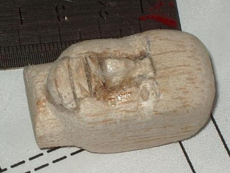

Cet aprés midi j'ai voulu jouer au sculpteur et j'ai tenté de faire une tête de pilote au 1/5 environ .
Je constate une chose : il faut mieux que je reste routier , ma reconversion n'est pas dans ce domaine ...
La preuve :
A plus tard sur la route ...
MessagePosté le: 13/04/2009 19:00    Sujet du message: Répondre en citant
he ben franchement je ne le trouve pas si mal, essayes d'arrondir un peu plus le front, tu peux peut être redonner un peu de volume aux joues avec de l'enduit, une fois peint, une moustache, un bob et des lunettes, tu verras qu'il sera très bien ce pilote
