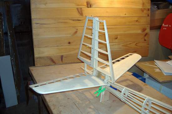

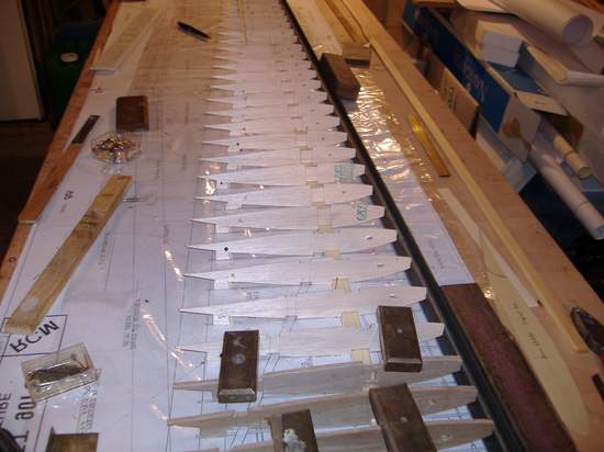

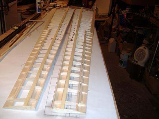

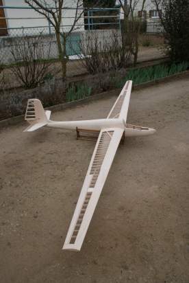

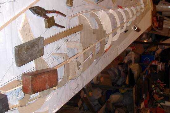

Very Happy mon dernier projet n'étant plus un secret... Wink
un Breguet 901 plan origine RCM.
histoire de remettre en route la DHC [humm] car j'en connais qui ont une CNC qui va finir par rouiller ! MDR Embarassed
quelques photos de l'avancement des travaux.
à suivre...

Christian, le coffrage sera certainement en balsa
Je vais devoir déplacer 3 couples sur l'arrière du fuselage, afin qu'ils s'alignent convenablement lorsque les demies coquilles sont rassemblées(problèmes de photocopies probablement)
Jean Claude, il est au 1/4,5 ,env 3.85m

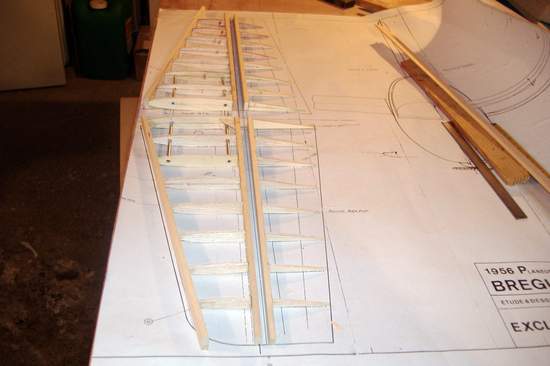

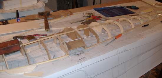

MessagePosté le: 02/04/2009 18:39    Sujet du message: Répondre en citant

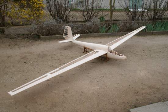

Very Happy suite des travaux

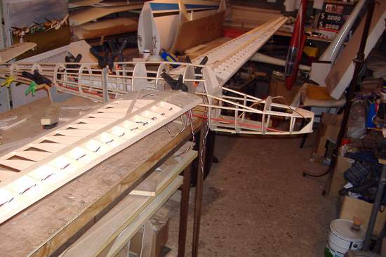

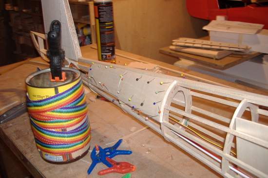

Nouveau messagePosté le: 06/04/2009 21:17    Sujet du message: Répondre en citant

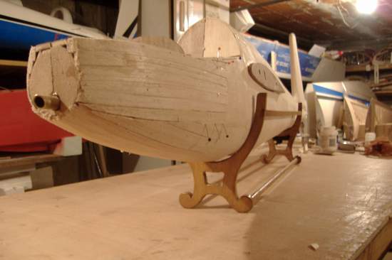

Première mise en croix [oouf]
Début du coffrage
Partie avant coffrée en lattes.

Non Vincent ,c'est juste pour maintenir en forme , lors du séchage , les panneaux de coffrage Laughing
Nouveau messagePosté le: 07/04/2009 10:21    Sujet du message: Répondre en citant
Salut Christian,
Super t'arrives à mettre les photos [clap]
Tu coffres le fuselage en CTP ou en balsa [humm]
Je suis un peu étonné que tu sois obligé de mettre les panneaux en forme [humm]
Bonne construction
Nouveau messagePosté le: 07/04/2009 16:52    Sujet du message: Répondre en citant
Je trouve que c'est plus facile à poser, une fois mis en forme Wink
Pour les photos , ça n'a pas été sans mal Embarassed
Nouveau messagePosté le: 07/04/2009 18:19    Sujet du message: Répondre en citant
Pour du balsa de 3mm c'est vrai que c'est plus facile à poser comme ça, surtout au niveau des joints haut et bas, en plus en les préformant, tu les poses sans contraintes sur le fuselage

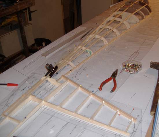

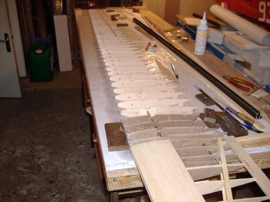

Nouveau messagePosté le: 11/04/2009 18:56    Sujet du message: Répondre en citant

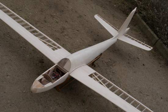

suite des opérations Very Happy
Après un petit tour à l'extérieur pour prendre l'air , retour à l'atelier pour la suite de la construction .Reste à faire les AF, le master pour mouler la vérrière Wink ,le pilote [argh] et l'aménagement intérieur, donc encore un peu de boulot Confused
